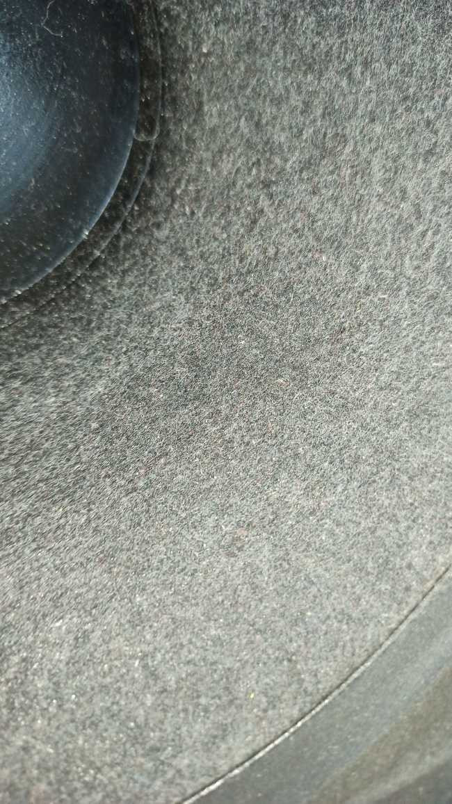

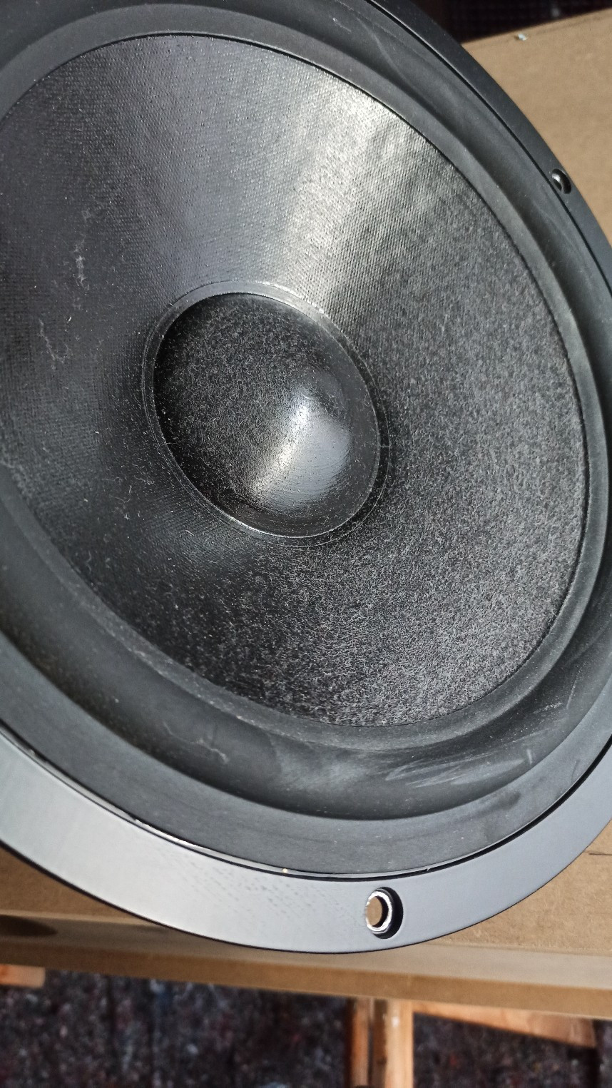

    Hallo. Hab meine TIW 300 ausgebaut und die in meinen neuen TL SUB MK2 einbauen. Mit der Zeit hat sich eine dicke Staubschicht auf der Membran angesammelt. Wie macht ihr die wieder sauber ?
    Will die jetzt nicht beschädigen.

    Erst mal mit einem 2-3 cm breiten Pinsel drüberwedeln. Und falls das nicht reicht ggf. mit irgendeinem schwach (!) klebenden Klebeband abtupfen. Aber sehr vorsichtig, man will ja nicht die Beschichtung mit entfernen

      Richtig gut geht das billigste Malerkrepp, das eigentlich für nix zu gebrauchen ist

        ich würde, wie derjan schon sagte, auch mit einem breiten, aber möglichst weichen Malerpinsel mit nicht zuviel Druck merhmals drübergehen.
        Damit sollte das allermeiste an Staub entfernbar sein, besonders bei einer beschichteten Membran.

            Der Staub geht sogar nicht mit der Zahnbürste nicht ab. Mit Klebeband das gleiche Spiel. Da bleibt nur sehr wenig hängen. Wollte jetzt nicht mit einen feuchten Lappen versuchen den Staub wegwischen. Glaub das da die Beschichtung schon weg ist.

              Hmmm, auf den Fotos ganz oben sieht das aus, als wären das einfach helle Textilflusen, sowohl auf der Membran als auch der Staubschutzkalotte...
              Und vergiß bitte die Zahnbürste.
              Hatten die Treiber viel direkte Sonneneinstrahlung?
              Wie sieht das denn jetzt aus nach dem Reinigungsversuch?
              Könntest du da noch ein Foto zu posten?

                Ich hatte noch nie einen TIW in Händen, aber die Beschichtung sieht auch ein bißchen "pickelig" aus, so ähnlich wie bei der W XXX S-Serie.
                Gerade längere Flusen neigen dann wohl dazu, sich spürbar and diesen "Pickeln" festzuhalten.

                  Bei der Gummisicke könnte man es vielleicht mit einem Gummipflegemittel versuchen. Aber bei der Membran? Vermutlich hat sich der Staub mit der Beschichtung der Membrane verbunden, dies sehe ich bei meinem PAW 25 auch etwas. Da könnte es aber auch nur oberflächig sein, das habe ich lange nicht kontrolliert. Ich habe anderseits zwei über 30 Jahre alte Chassis von Visaton, WS 13 NG, wo das so nicht auftritt.

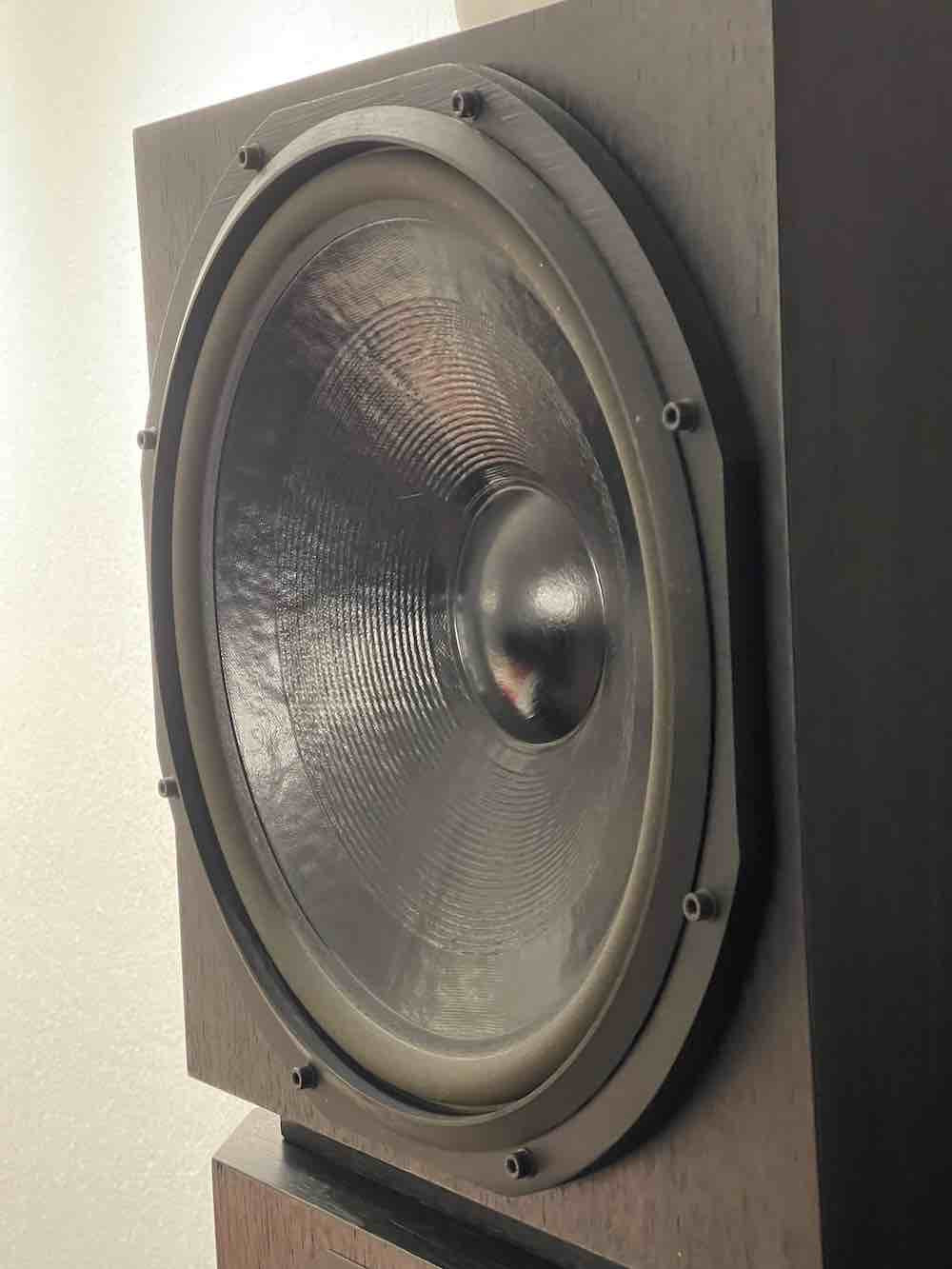

                        Meine WS40NG sehen nach nun über 30 Jahren noch so aus (beschichtet mit LTS50):
                        Klicke auf die Grafik für eine vergrößerte Ansicht  Name: WS40NG.jpg Ansichten: 0 Größe: 115,8 KB ID: 712370
                          • 28345
                          Optisch bringt das sicher was, akustischer Einfluss ist vernachlässigbar.
                            • 1309
                            LTS 50, das ist doch das glänzende Zeugs womit man die Mambren beschwert?
                            Ist das vielleicht einem Raucherzimmer verschuldet, dann wäre kla, wieso da nix haftet außer Staub.
