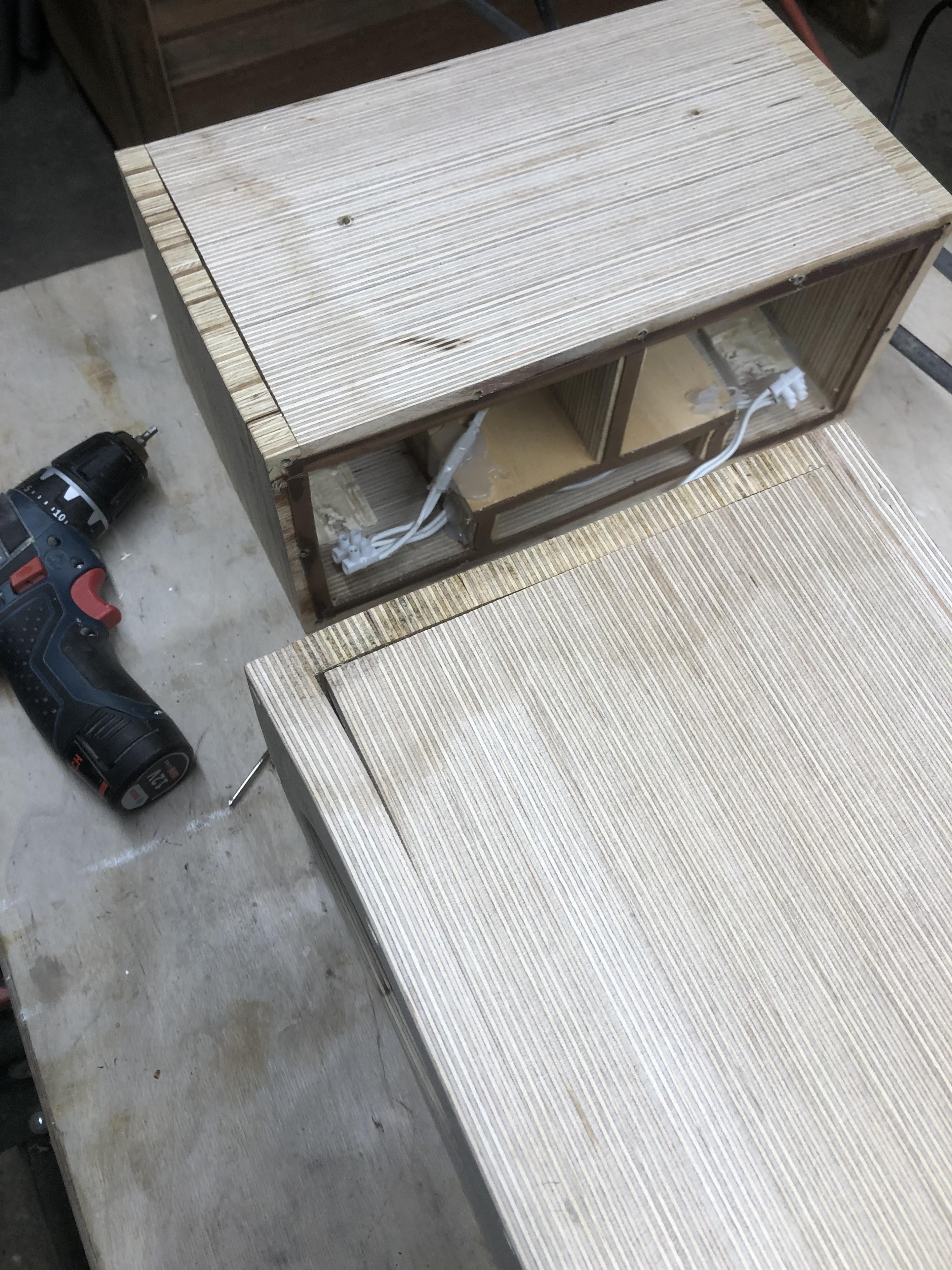

    na ja, im Unglück hatte ich noch Glück dass nur die Hälfte der Boxen im Keller betroffen sind.
    Einige Boxenpaare standen nach einen Unwetter in ca. einem Zentimeter Wasser im Keller. Das Wasser konnte ich schnell entfernen, aber ...
    die ganze Geschichte: Vor zwei Wochen gab es nach langer Trockenzeit endlich mal wieder ausgiebigen Regen. Zúvor allerdings gab es innerhalb sehr kurzer Zeit einen Wolkenbruch und im Garten stand gut 5 cm Wasser, was dann in den Keller drückte, ... sämliche Boxen die in dieser Ecke standen sind beschädigt, leider auch die Vision BS und einige wenig benutzte Boomboxen, auch meine sehr großen Subs haben sich aufgrund des Wassers deutlich verformt, ... heute morgen war ich am sondieren was alles defekt ist, ... es wurden NUR Gehäuse beschädigt, sodass die Chassis in naher Zukunft hier im Marktplatz unbeschädigt auftauchen, ... z.B. W130X

      Hallo Timo,
      das tut mir leid, so ein Mist. Wenn das Wasser im Keller stand, solltest du schnell nachprüfen (lassen), ob der Estrich unterfeuchtet wurde; speziell in der Trittschalldämmung kann sich sehr viel Wasser ansammeln. Wenn ja, muss das idR technisch getrocknet werden, denn nur über die Randfugen ist die Selbstrocknungsfähigkeit zu gering und du riskierst auf lange Zeit Feuchte- und Schimmelschäden an den aufgehenden Wänden. Eine Randfugenmessung kann jeder bessere Estrichbauer machen, oder z.B. Locatec, deren Kosten sind dann idR auch über die Gebäudeversicherung abgedeckt.

            Das kenne ich vom Haus der Schwiegermutter, dort kam das Wasser über den Bodenablauf (eher Zulauf), weil alle Kanäle voll waren...Falls das der Fall ist, den Rückschlagmechanismus prüfen bzw, einbauen.
              • 10755
              Das Wasser kam durch das Kellerfenster. Stand dann zwei Stunden im Keller bevor ich es gemerkt habe. Das Wasser konnte ich schnell aufsaugen. Ich habe so ein nasstrockensauger. Das ging super gut. Der Boden ist ein Fliesenboden, der nach zwei Tagen komplett trocken war. Also wie schon geschrieben sind nur die Gehäuse kaputt. Hatte also noch viel Glück.
              wollte eigentlich heute ein neues Gehäuse bauen. Jetzt habe ich einen kompletten Tag gebraucht um die chassis auszubauen.
              Alles nochmals gut gegangen. Die Gehäuse kann ich alle neu bauen. Die alten werden im Winter zu Brennholz umfunktioniert.
