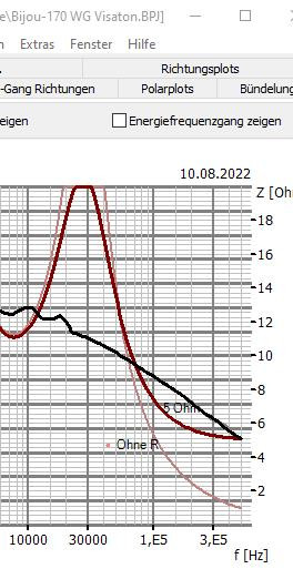

                        In BoxSim gibt es praktisch keinen Unterschied zwischen 0 und 10 Ohm für Impedanz und Frequenzgang.
                        Das stimmt, wenn man sich den Bereich bis 20 kHz ansieht. Wenn man mal bis 500kHz simuliert, dann bewirkt ein Kondensator ohne R in Reihe, dass die Impedanz zu ganz hohen Frequenzen stark absinkt. Einige Verstärker neigen an diesen Lasten zum Schwingen, was man evtl. nicht merkt, weil die Frequenz mit der der Verstärker schwingt typischerweise tief im Ultraschallbereich liegt. Ich hätte aber gedacht, dass 0,33µF keinen Verstärker zum Schwingen bringt. 33µF wären das eine ganz andere Hausnummer.
                          • 28362
                          So sieht das aus:
Ansichten: 535
Größe: 53,7 KB
                            • 3697
                            Stimmt, irgendwann geht die Impedanz gegen Null
                              • 3697
                              Bei mir will der Simulator patout nichts über 20000 Hz anzeigen ?
