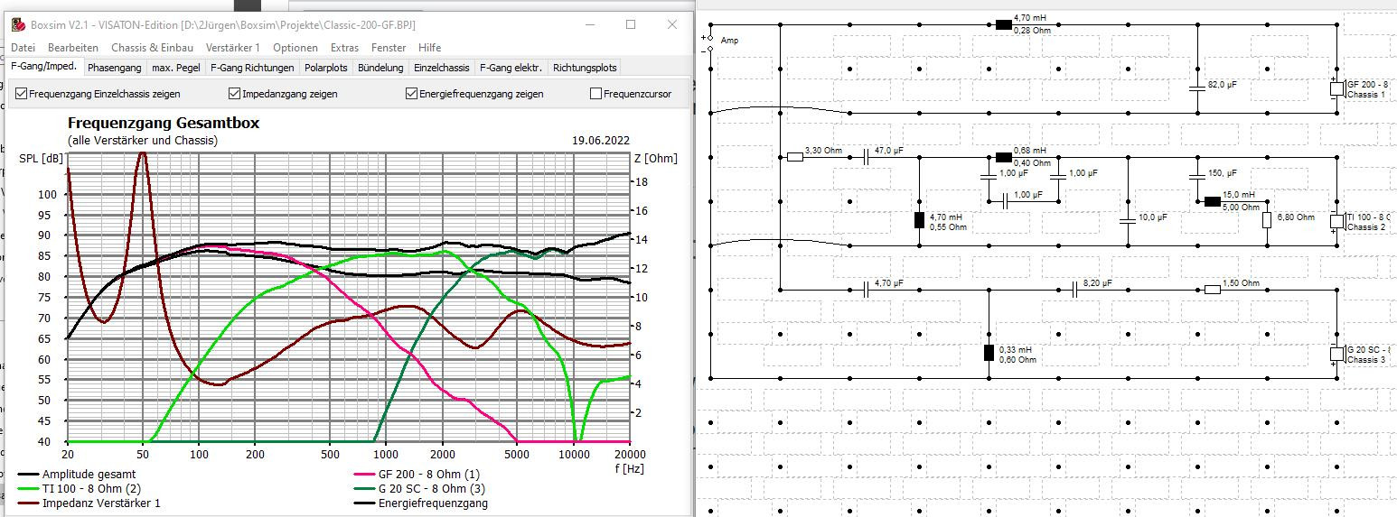

    Nun zum Problem. Die Frequenzweiche passt nicht ansatzweise zur Vorlage und ich kann mir auch nicht vorstellen, dass sie so optimal spielt wenn der Pfad am MT fast komplett fehlt.
    Bild und ermittelter Frequenzweichenplan der Katastrophe in den Bildern (Spulen konnten nur geraten werden).
    Leider bin ich nicht selber in der Lage eine Frequenzweiche zur Chassiskombination zu entwerfen. Könnte mir da jemand helfen?

        Du kannst die Weiche der Original "Classic 200 GF" nehmen. Nur der Widerstand im MT-Zweig muss von 3,3 auf 1 Ohm geändert werden.
        Wenn die Weiche wirklich so ist, fehlen im oberen Mittelton 10 dB - MURKS

          Was du erstanden hast, ist keine Classic 200 GF sondern ein wilder Eigenbau, der den Tief- und Hochton der Classic so in etwa übernommen hat. Das dazwischen ist Käse, da aber der AL 130 ein guter ist, läßt sich da sicherlich was draus machen. Die Weiche gehört komplett neu entwickelt und auch neu aufgebaut (selbst wenn z.B. die Bass-Spule 4,7mH hat, ist der Innenwiderstand mit Sicherheit viel höher als bei der Visaton LR-Spule).
          Also los, ihr BoxSim-Spezialisten !

              Mit der Werten könnte man ja mal anfangen und das Projekt in Boxsim anschauen. Dann sieht man schon, wo man ändern muß.

                            Das ist die einfachste und teuerste Methode. Wie bereits geschrieben, muss nur ein Widerstand geändert werden, dann ist der Frequenzgang zu 99% identisch.
                            Preiswerter ist es, die Weiche selbst aufzubauen, einige Teile sind ja passend.

                              Klicke auf die Grafik für eine vergrößerte Ansicht  Name: classic 200 gf original.jpg Ansichten: 0 Größe: 267,2 KB ID: 703034
