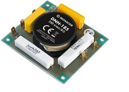

                    Klicke auf die Grafik für eine vergrößerte Ansicht  Name: Unbenannt (2).jpg Ansichten: 0 Größe: 31,5 KB ID: 702736 Ich weiß nicht, ob es sehr kompliziert ist, ein Foto des ganzen Aufbau`s zu machen. Box auseinanderschrauben , oder ähnlich. Dann könnte man eimal den Weichenaufbau sehen.
                    Ich muss sagen, ich habe die Zementwiderstände immer ohne Abstand zur Platine eingelötet. Aber im normalem Homebetrieb entstehen , zumindestens bei mir, wohl keine sehr hohen Temperaturen. Auf dieser Frequenzweiche von Monacor sind die Widerstände auch direkt auf der Platine angebracht.
