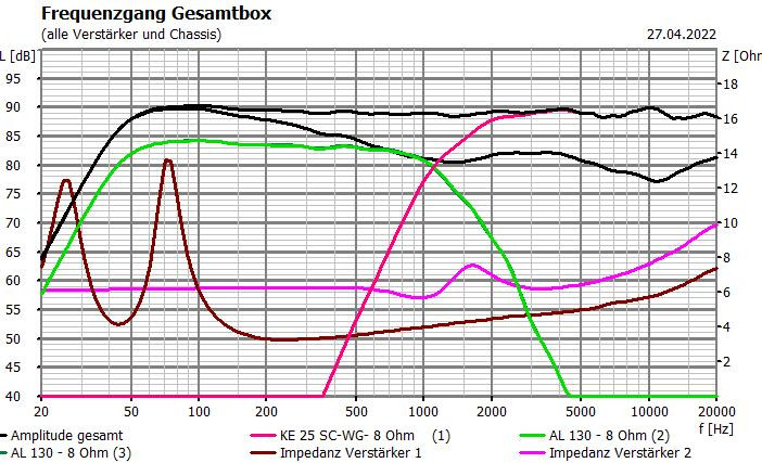

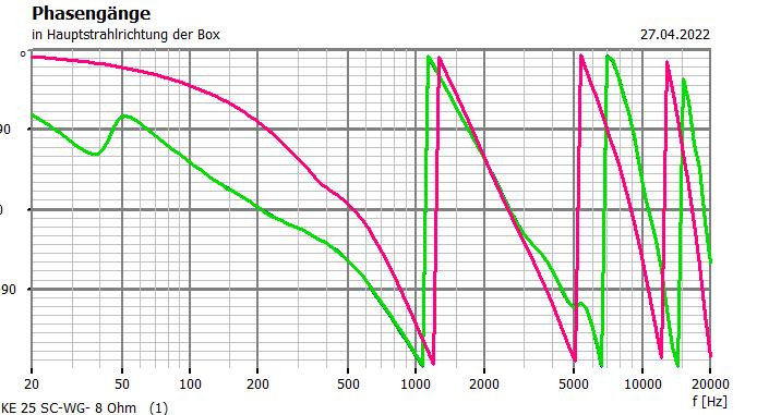

      Hier mal ein einfacher Schnellschuss, der bei mir gerade per minidsp-hd läuft.
      Couplet KE-WG_Aktiv_002_PEQ-Entzerrung_LW-4 2500Hz.BPJ
      Noch nicht per Messung verifiziert, aber gefällt erstmal ganz gut. Die Raumkorrektur im Bassbereich muss ich auch noch drüberlegen.
Name: Couplet KE-WG_Aktiv_002_PEQ-Entzerrung_LW-4 2500Hz_fgang.png
Ansichten: 779
Größe: 55,8 KB
ID: 701272 Klicke auf die Grafik für eine vergrößerte Ansicht
Name: Couplet KE-WG_Aktiv_002_PEQ-Entzerrung_LW-4 2500Hz_phase.png
Ansichten: 697
Größe: 39,6 KB
ID: 701273 Klicke auf die Grafik für eine vergrößerte Ansicht
Name: Couplet KE-WG_Aktiv_002_PEQ-Entzerrung_LW-4 2500Hz_fgang winkel.png
Ansichten: 707
Größe: 73,3 KB
ID: 701274 Klicke auf die Grafik für eine vergrößerte Ansicht
Name: Couplet KE-WG_Aktiv_002_PEQ-Entzerrung_LW-4 2500Hz_bündelung.png
Ansichten: 707
Größe: 35,4 KB
      Tiefere Trennung bekomme ich aktuell ohne Allpässe noch nicht sauber hin mit LP4, weil die Phase dann nicht passt. Aber das ist das schöne am minidsp, man kann ausgiebig spielen und testen

        Allpass 1e Ordnung 18000Hz beim KE zufügen gibt einen etwas bessere Phaseübergang.

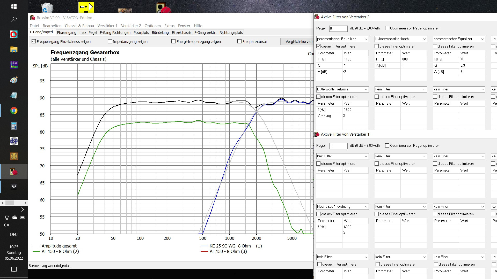

          so?
Name: couplet wg aktiv wal1.jpg
Ansichten: 712
Größe: 129,3 KB
ID: 701291 Klicke auf die Grafik für eine vergrößerte Ansicht
Name: couplet wg aktiv wal2.jpg
Ansichten: 707
Größe: 105,6 KB
ID: 701292 Couplet kewg aktiv.bpj

                Nop, Allpass 1st Ordnung 18kHz

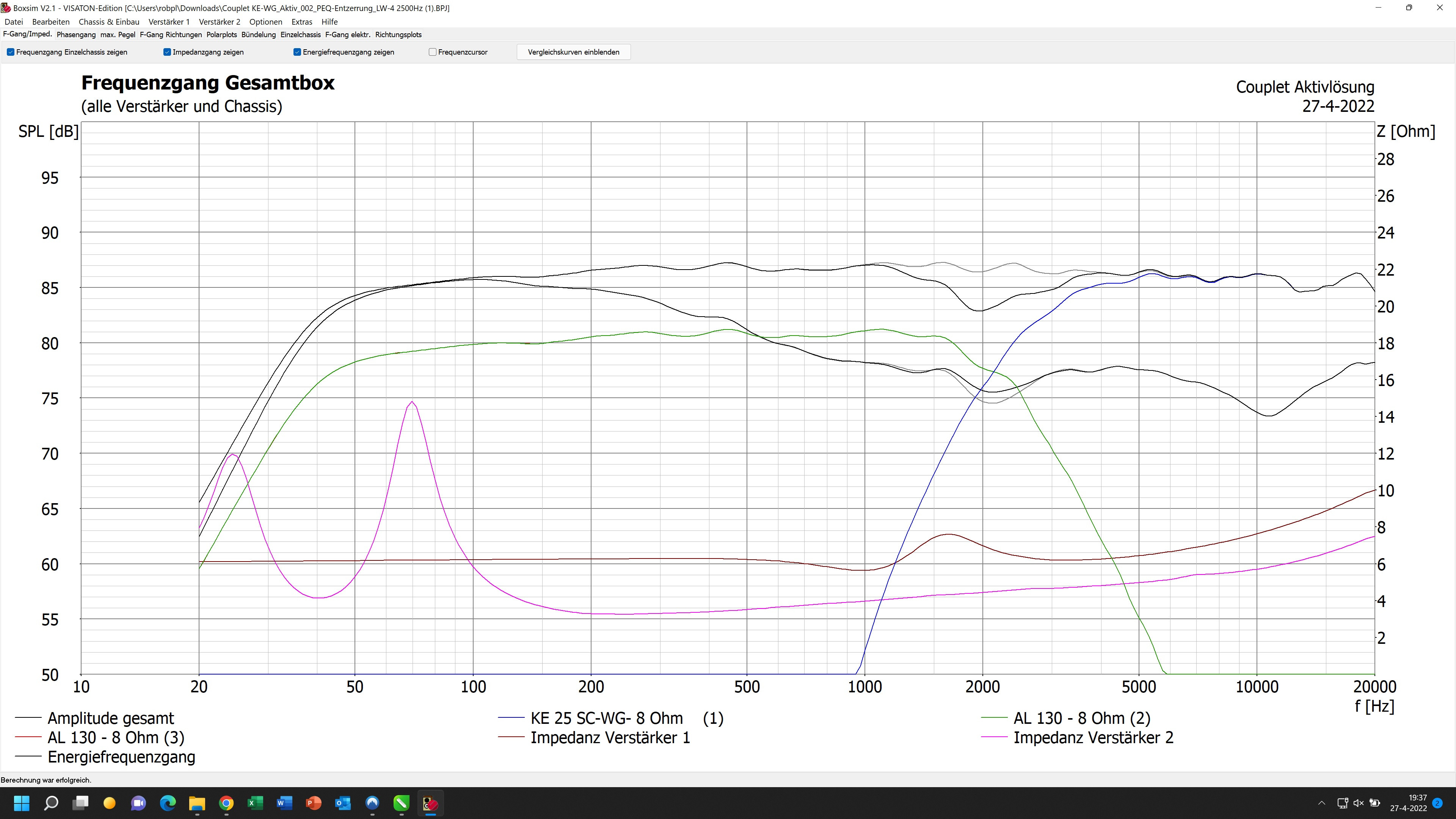

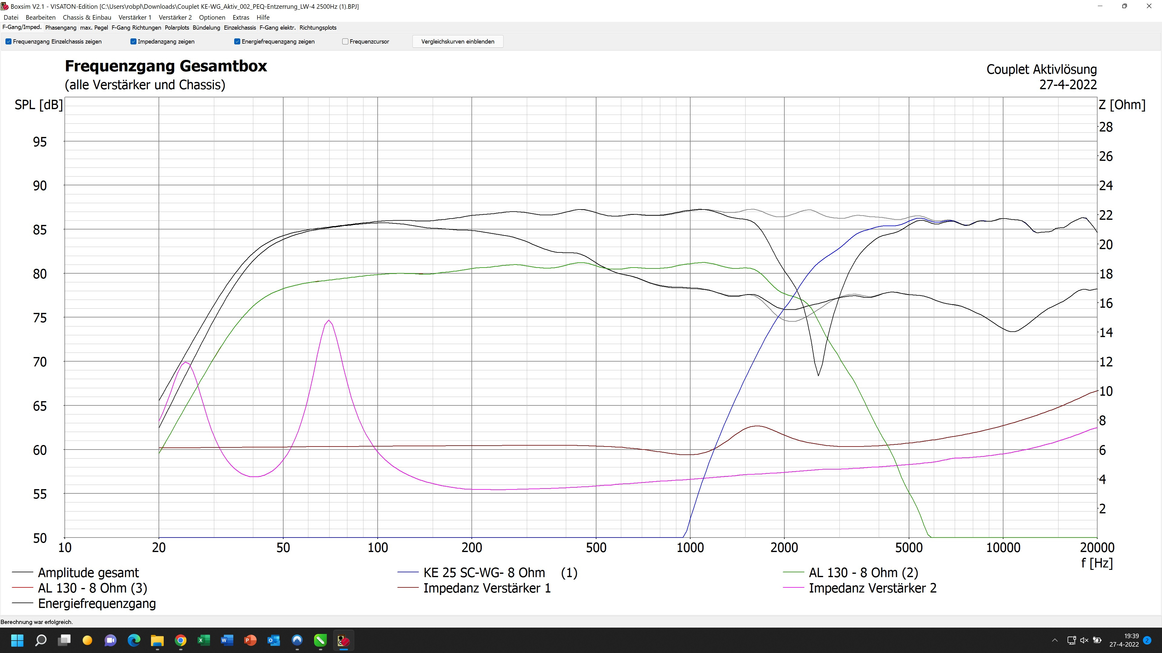

                    Ich habe dank eurer Vorlagen jetzt mal eine Trennung LR4 bei 1,5kHz (akustisch knapp über 1,6kHz) mit Allpass umgesetzt,
                    Couplet KE-WG_Aktiv_004_PEQ-Entzerrung_LW-4 1500Hz +allpass.BPJ
                    soweit erstmal okay. Ich habe in den Outputs nur halb so viele PEQs verwendet wie bei der ersten Version, ohne dass das Ergebnis schlechter wäre, das war vorher zu wenig gekonnt und zu viel gewollt ohne Sinn. Der Frequenzgang passt, Phasenlage ist gut, Winkelfrequenzgänge auch.
                    Klicke auf die Grafik für eine vergrößerte Ansicht  Name: Couplet KE-WG_Aktiv_004_PEQ-Entzerrung_LW-4 1500Hz +allpass_fgang.png Ansichten: 0 Größe: 56,4 KB ID: 701353 Klicke auf die Grafik für eine vergrößerte Ansicht  Name: image_50937.png Ansichten: 4 Größe: 40,8 KB ID: 701351
                    Klicke auf die Grafik für eine vergrößerte Ansicht  Name: Couplet KE-WG_Aktiv_004_PEQ-Entzerrung_LW-4 1500Hz +allpass_fgang winkel.png Ansichten: 0 Größe: 72,5 KB ID: 701352
                    Die Bündelung ist ungleichmäßiger als bei walwals Trennung mit LR4+BW2-Kombi, was an den Unterschieden der vertikalen Abstrahlung >45° liegt, das empfinde ich erstmal als weniger dramatisch, als es im Diagramm aussieht.
                    Klicke auf die Grafik für eine vergrößerte Ansicht  Name: Couplet KE-WG_Aktiv_004_PEQ-Entzerrung_LW-4 1500Hz +allpass_bündelung.png Ansichten: 0 Größe: 34,8 KB ID: 701349
                    Interessant finde ich, dass es mir beim Hören im Moment noch sehr schwer fällt, einen großen Unterschied auszumachen HT und TT solo gehört, hört man die verschiedenen Trennungen 2,5kHz und 1,5kHz natürlich deutlich. Auf den Gesamtlautsprecher bezogen sind Unterschiede schwer zu benennen.
                    Natürlich habe ich die Pegel beider Presets per REW-Messungen direkt an den DSP-Outputs aufeinander abgeglichen, so dass ich beim Wechsel der Presets 2,5 zu 1,5kHz nur den kurzen Lade-Aussetzer des minidsp, aber keinen Pegelsprung habe. Ich könnte aber z.B. nicht klar behaupten, dass die räumliche Abbildung bei der tiefen Trennung eklatant besser ist oder der Gesang bei der hohen Trennung eine andere Präsenzfärbung hat. Im Blindtest würde ich garantiert durchfallen
                    Gut, meine Ohren sind aktuell wegen Corona & Erkältung etwas eingeschränkt und ich habe bislang nur das Unplugged-Album vom Klappstuhl durchgehört, aber das hatte ich so nicht erwartet. Da es meine ersten Aktiven sind, konnte ich Wechsel des Weichensetups bislang nicht so schnell vergleichen. Mal sehen, ob es mit den Violinsonaten deutlicher wird, da bin ich stärker konditioniert, weil ich das Instrument selbst spiele.
                    Das Umschalten auf andere Lautsprecher ist dagegen sehr deutlich, da drängen sich die Unterschiede dann richtig auf. Das ganze finde ich gerade recht spannend. Und vermutlich gehöre ich auch zu den Holzohren

                              Couplet KE-WG_Aktiv_004_LW-4 1500Hz ohne allpass.BPJ Alle Wege führen nach Rom. Hier ein ganz einfacher:
                              Klicke auf die Grafik für eine vergrößerte Ansicht  Name: CU SW BU3 2kHz ohne alles.jpg Ansichten: 0 Größe: 489,6 KB ID: 702572
