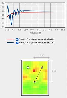

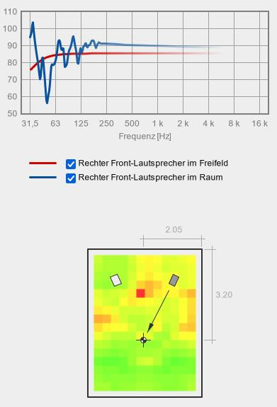

    .... Die Boxen sind mit dem Bass nach außen gerichtet, wobei es wohl besser wäre, sie nach innen zu drehen.....
    Einfach mal L+R tauschen. Das sind zweifelsfrei Raummoden, die am Hörplatz bestimmte Frequenzen löschen.
      • 28351
      Nenne doch mal Raummaße, Hörposition und Abstand LS von den Wänden.
      Damit kann man das simulieren. Minus 20 dB im Bass....yippie
      Klicke auf die Grafik für eine vergrößerte Ansicht  Name: pascal.jpg Ansichten: 0 Größe: 37,3 KB ID: 699953
