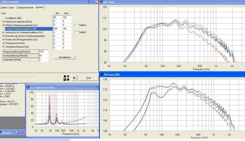

    Ich konnte in der Bucht zwei Basshörner ergattern, leider sind die darin verbauten 15er (kein Ettikett) völlig defekt.
    Wäre der Visaton PAW38 dafür geeignet?
    Die Googlesuche nach Alternativen trifft auf der ersten Seite auf die Eminence Kappa Reihe.
    Meine Eingrenzung mit den in etwa werten vom BGS38
    trifft auf den hier
    http://www.loudspeakerdatabase.com/Celestion/PULSE15
    Vielleicht hat jemand das Thema schonmal durchgegrübelt und kann mir nen Tip geben
    Danke schonmal im Voraus

    Der PAW 38 scheint für kleinere Gehäuse konstruiert zu sein.
    würde es völlig in die Hose gehen den in die MB115/B zu schrauben oder könnte man durch die Parameter eine etwas tiefere Wiedergabe erwarten?
Ansichten: 812
Größe: 66,6 KB
      schwarz = BGS38
      rot = PAW 38
      blau = Kappa15LF
      grün = Kappa15
      Der PAW schlägt sich sehr ordentlich. Im max. Pegel weit überlegen und dem Kappa15LF ebenbürtig, dabei noch etwas ausgeglichener.
      Auf jeden Fall einen Versuch wert.

        Danke für den Vergleich, ist mir lieber bei Visaton zu bleiben, die PAW38 sind geordert
        Der Magnet ist etwas größer, da werd ich evtl. noch etwas am kleinen beengten Gehäuse nachfräsen müssen.
        Ich bin gespannt..

          Die PAW 38 sind leider nicht verfügbar gewesen, zum damaligen Zeitpunkt 3 Monate, oder mehr, Lieferzeit.
          Da bin ich mittlerweile auf ein gebrauchtes Pärchen BGS 40 gestoßen und hab die beiden in die MB 115/B geschraubt.
          Heute Vormittag Belastungs bzw. Hörtest, direkt daneben der Sub PA 240 zum Vergleich.
          An den Druck und Tiefgang den der PA240 in den Raum wirft, kommen die beiden Hörner nicht ran, da hatte ich mir mehr erhofft.
          Ein zweiter PAW46 liegt seit geraumer Zeit auf dem Dachboden, die Hörner werden wieder weiter gereicht..
