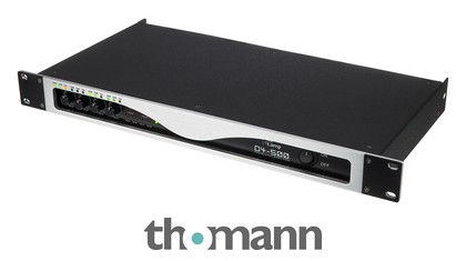

        Also ich würde in die 300m² die Monitor stellen oder Fiesta, NoBox170, Nimrod, in den beiden anderen Räumen Studio1/2.
        Endstufen:
        https://www.thomann.de/at/the_tamp_tsa_2200.htm
        https://www.thomann.de/at/the_t.amp_quadro_500_dsp.htm
        https://www.thomann.de/at/the_tamp_d4500.htm
        LG Burns
                      Endstufen:
                      LG Burns
                      Ich denke mal, das es auch eine Kostenfrage sein wird. Die Monitor ist natürlich toll , aber auch groß und teuer, und wenn da mal was gegen fliegt.
