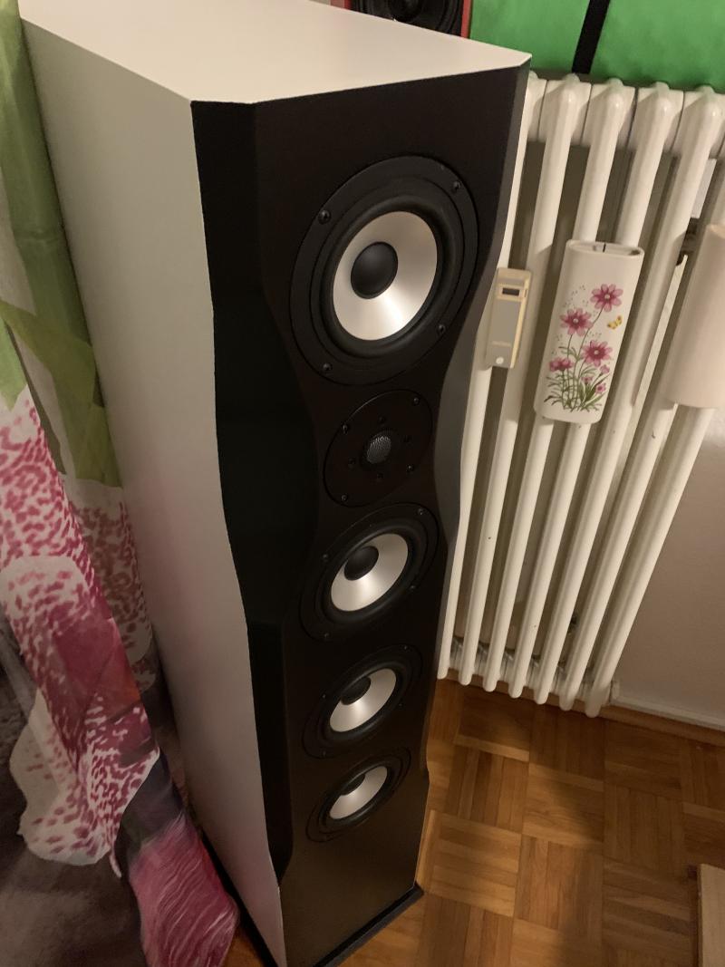

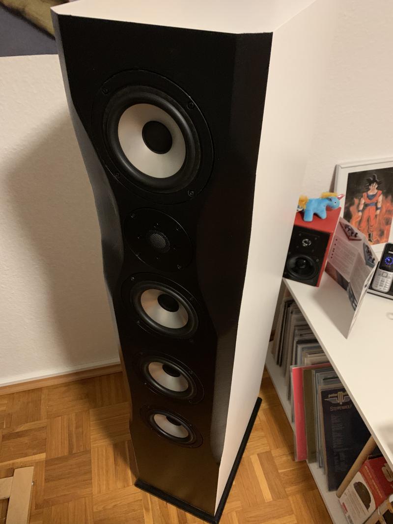

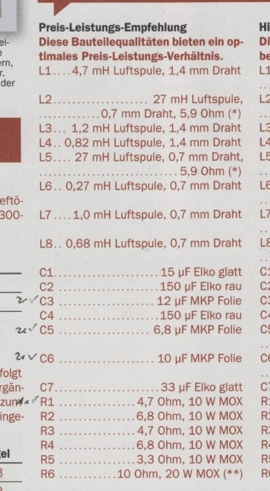

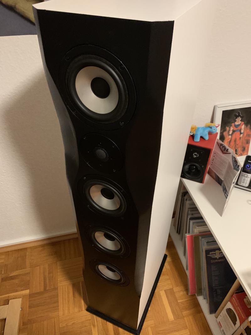

    Guten Abend,

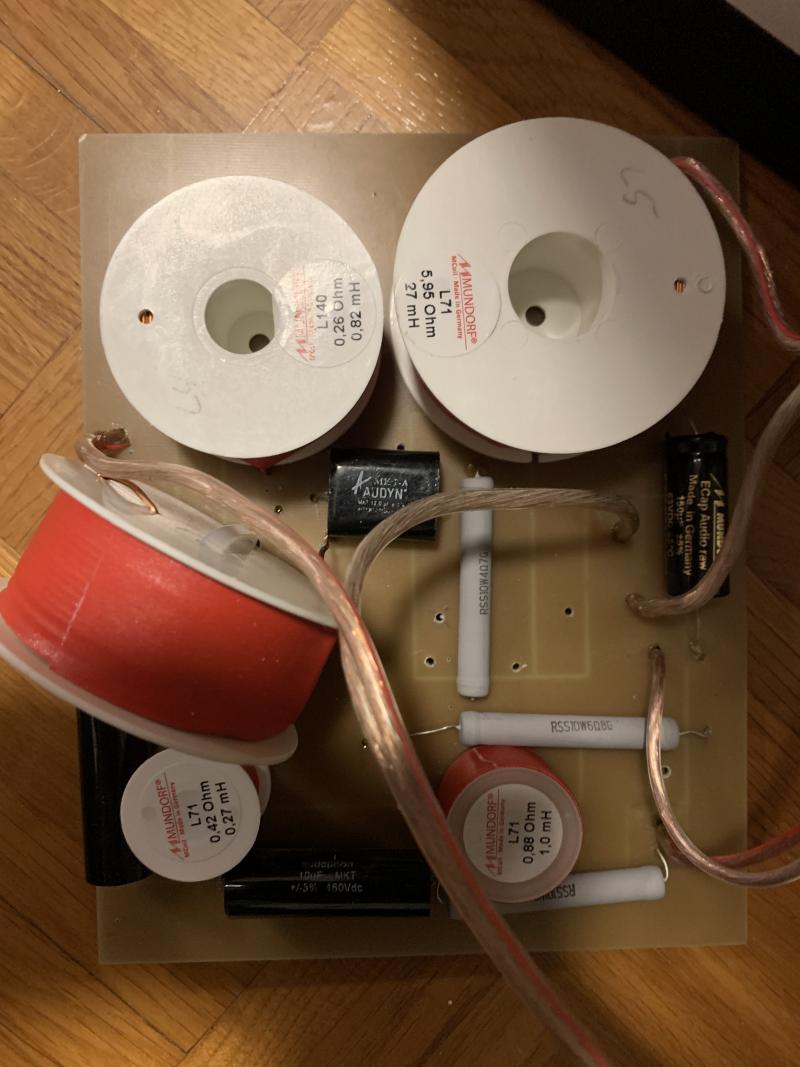

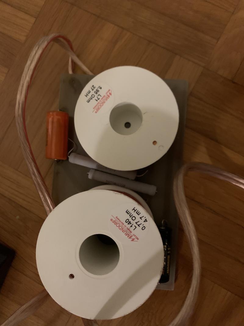

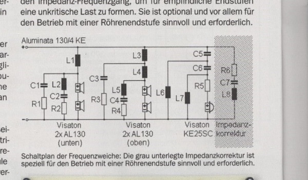

    ich hätte eine Frage zur der Frequenzweiche von dem Lautsprecher Aluminata. Ich habe mit einem Bekannten diesen Lautsprecher zusammen gebaut, ich habe die selben Weichen Teile mit den Werten wie im Plan genutzt, gibt es aber eine Möglichkeit bei der Weiche auch alternative Teile zu nehmen? Statt eine 27mh Luftspule eine KN Spule von Visaton und die 4,7mh Luftspule durch eine LR Spule zu ersetzen? Die Weichen Platinen werde ich nochmal umbauen weil Sie mir von der Optik nicht so gefallen
    Anbei Bilder von meinen Lautsprecher.
    Danke schonmal im Voraus.

      Wenn die Widerstandswerte anders als vorgeschlagen sind, kann ich das nicht empfehlen, ohne Simu schon gar nicht. Die beiden Spulen sind viel zu dicht montiert.

        Vielen Dank für die Antwort. Die Weiche werde ich dann nochmal umbauen das die Spulen nicht so dicht montiert sind.
