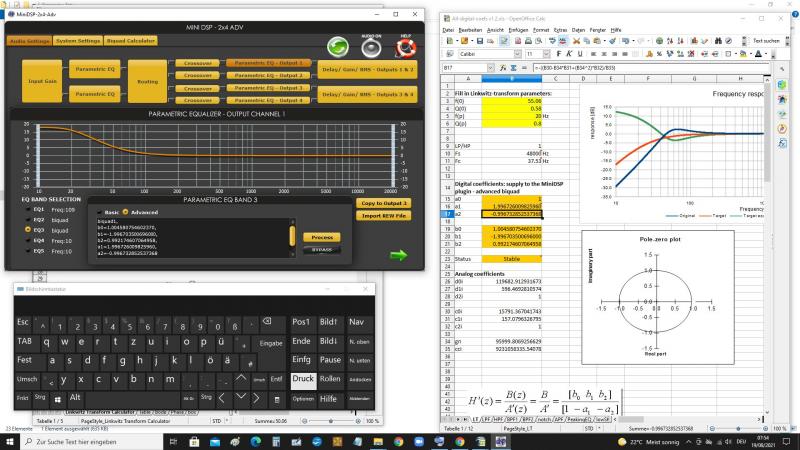

    • Markus213
      • 11.03.2017
      • 886
      biquad1,
      b0=1.004580754602370,
      b1=-1.996703500696000,
      b2=0.992174607064958,
      a1=1.996726009825960,
      a2=-0.996732852537368
      das wäre so eine Transformation aus dem Beispiel
      • Hifi lu
        • 31.07.2021
        • 8
        ich denke ich werde ein mini-DSP nehmen, da meine Raumakustik im Moment sowieso nicht die beste ist.
