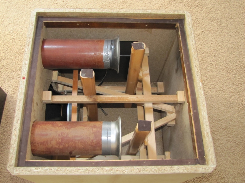

              Dann ist der LL auf 22 Hz abgestimmt, aber bei 85 dB hat der den Maximalpegelerreicht, ab wann er Geräusche erzeugt, der 20.39 schafft 10 dB mehr. Der LL-Kanal ist zu dünn und lang. Mit einem 10 cm und 35 Länge Rohr hast du 32 Hz Abstimmung und 103 dB Max-Pegel.
              Hier zu sehen 120 L und 2 solcher Kanäle mit einem W 300 S:
