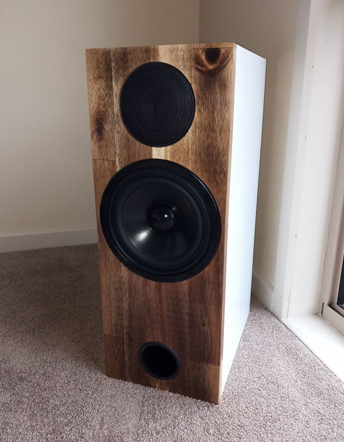

    Hallo zusammen. Ich moechte mir als Uebergang Boxen fuers Arbeitszimmer bauen und hab hier noch alles fuer 2 Stella light rumliegen. Mir gefaellt das Design der Stella nicht so wirklich (sehr hoch, super schmal, Seitenbass), mein Plan war daher einfach den W170S in die front zu bauen, das ganze breiter und weniger hoch zu bauen bei gleichem Volumen. Gibts da ein Argument das dagenen spricht?

    Hallo Madmat,
    davon ab, dass es dann keine Stelle light mehr ist, spricht einiges dagegen : Umbau von Seiten - auf Frontbass; andere Abmessungen der Front...
    So eifach geht das nicht; Du müßtest dann schon mit Boxsim eine andere Weiche erstellen..
    Es gibt die "Pinestripe" - irgendwo hier im Forum, die könntest Du als Ausgangspunkt nehmen Boxsim-Datei ist hier : https://boxsim-db.de/pinstripe/ , mußt aber den W130S gegen den W170S tauschen und das Gehäuse und die Weiche anpassen.....

      Alles klar, da hab ich mal wieder zu einfach gedacht, aber dafuer hab ich Euch ja! ;-)
      Ich lass mir das mal durch den Kopf gehen ob ich doch Seitenbass baue oder die Weiche umstricke!

        Hab mal grade das Gehaeuse in Boxim geaendert mit der originalen Stell light Weiche. Sieht doch gar nicht so uebel aus.
          Da hast Du recht, das sieht gar nicht mal so schlecht aus!
          Wenn Du bei der Simulation alles richtig gemacht hast - Volumen, Abmessungen, Lage der Chassis - dann könntest Du es einfach mal bauen

            Ich werds wohl mal probieren. Sollen halt Boxen fuer den Uebergang sein, da die ganzen Teile fuer ein Paar VIB 2000GF in Deutschland liegen und ich da wegen Covid momentan nicht hinkomme. Alle Bauteile incl Weichenteile liegen hier rum...

              Das ist eine gute Einstellung, es auch einfach mal zu machen!
              Wenn die Box für den Schreibtisch ist, macht es Sinn, unter "Gemeinsames Gehäuse" den Haken für Kantenbrechung unten" wegzunehmen.
              Es ändert sich dann etwas die Kurve im Bass/Grundtonbereich....

                So, ich hab die erste fertig. Ist eigentlich ganz huebsch geworden. Hab fuer den Breitbaender nen gitter verbaut, weil die mir einfach optisch nicht gefallen. Hat wahrscheinlich mehr Nach- als Vorteile, aber als Ubergangsbox ganz nett. Mel sehen wie sie klingen, wenn ich die Zweite fertig hab.
