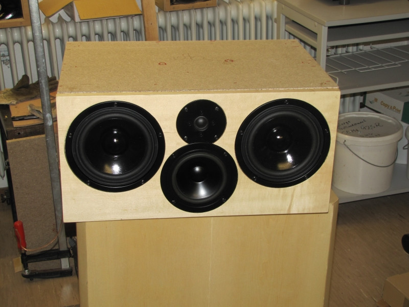

        Schrank tiefer setzen wird nicht funktionieren, da ich probleme mit den Steckdosen dahinter bekomme. TV höher is auch keine Option bei über 50Kg - wäre auch zu hoch. Zudem gefällt mir der Trümmer nicht wirklich. Ist das ein ALTO 3 Center?
          • 28862
          Das ist der "Sonja"-Center.
          https://forum.visaton.de/forum/galer...0-sonja-center
          Dein Center müsste noch entwickelt werden....
