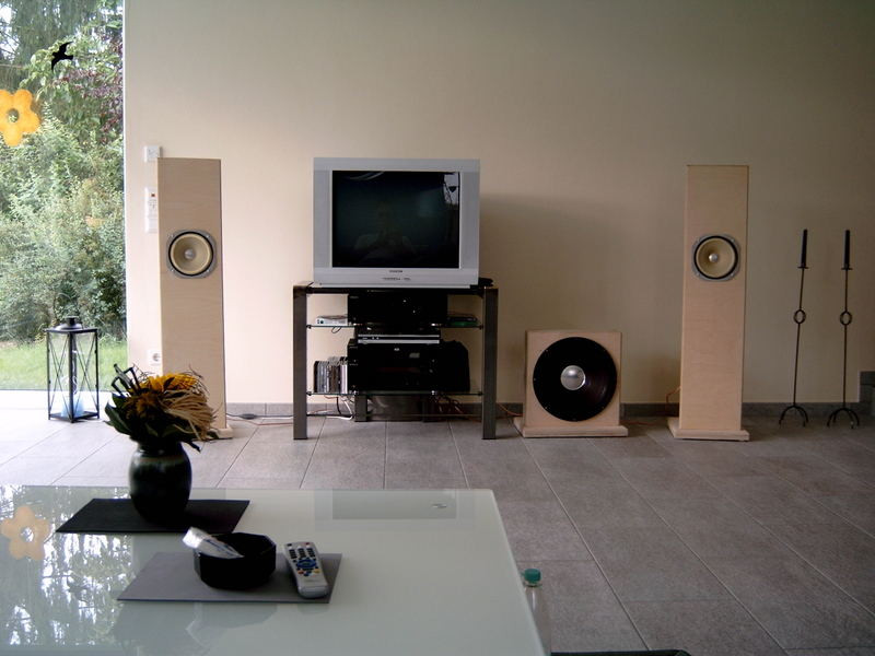

      Klicke auf die Grafik für eine vergrößerte Ansicht  Name: s4100039ze8.jpg Ansichten: 0 Größe: 91,9 KB ID: 691745
      Beim Mitteltöner sollte man drauf achten dass die Schallwand nicht zu breit wird. Anhaltspunkt sind 2.2 mal dem effektiven Membrandurchmesser, dann ist die Abstrahlung im Mittelton ideal. Ich meine es waren hier beim TL8C50 dann 28 cm Breite. Die Höhe selbst ist nicht so sehr entscheidend. Der sitzt auf 2/3tel Höhe. Spätere Schmale Offene Schallwände (SOS) habe ich anstatt 120 dann 90 cm hoch gemacht, da saß dann der Treiber auf 60 cm Höhe. Oben habe ich dann noch leicht abgeschrägt, das habe ich aber nur wegen des Designs gemacht. Getrennt wurde die Kombination mit einem AV Receiver bei, ich meine, 120 Hz. Das sollte der BG20 auf jeden Fall auch schaffen. Man muss aber leicht im Grundton entzerren, sprich anheben, denn der Sinkflug zum Bass hin beginnt schon unter 300 Hz, sodass ohne Entzerrung die Männerstimmen sehr dünn klingen, das konnte ich auch am AV-Rec. korrigieren. Im Bass würde ich es heute nicht mehr so tun. Mir fehlte immer der Bassdruck bei den Dipolen. Ich habe nach dem offenem I-Pol vom Bild noch einen RIPOL (c) gebaut und später noch einen doppelten BMC mit 15 Zöllern. Aber für mich nicht ausreichend laut. Das schafft ein 10 Zoll in BR und braucht dafür keine 40 Liter Volumen.

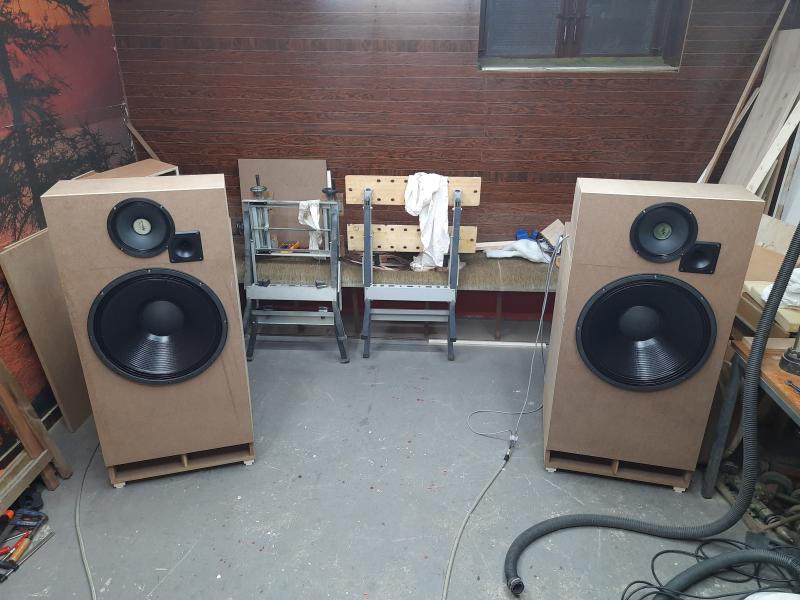

                  Sorry , bin etwas zu spät . Vielleicht so ? muss ja nicht open baffel sein
Ansichten: 1756
Größe: 68,9 KB
                  Schöne Grüße aus dem Münsterland , fast Emsland
