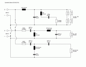

        Sieh dir doch die Tieftonschaltung der Quintett an,da sind auch 2 AL 130 in Reihe geschaltet.
        Mach das so,pass die Weiche an und dann funktioniert das auch.

          oh, ganz schöne Materialschlacht.. da sind 4x AL130 im TT Bereich

            Es ging mir nicht um die Materialschlacht der Quintettweiche,sondern nur um dir zu zeigen,
            das es auch einen Bauvorschlag gibt mit Reihenschaltung .Mit dem Hinweis
            pass die Weiche an,meinte ich deine Weiche von 4 Ohm auf 8 Ohm anzupassen.
            Sprich Spulenwert ca.verdoppeln,Kondensatorwert halbieren.

              ja, das habe ich verstanden..
              aber ich habe ja nicht 8x WS13BF in der 4-ohm Version, sondern nur 4 Stück.. das wäre dann von der Bestückung her eher so wie in der Skyline

                Deshalb kämst Du bei Reihenschaltung auf 8ohm statt 4Ohm und müsstest den Tiefpass entsprechend anpassen.

                  Ja ok, wenn ich mich an der Weiche von der Skyline orientiere (3-Wege) , dann müsste ich anstatt 4mH eine 2mH Spule nehmen und die Kondensatoren verdoppeln..
                  Wenn ich gerne 2-Wege baue, würde ich mich an der Petite orientiere, dann könnten doch die Werte so bleiben, da 2x4Ohm in Reihe wieder 8 Ohm ergeben. Vielleicht den Vorwiederstand vor dem DTW halbieren?
                  Was würdet ihr empfehlen, gibt es noch was zu beachten?

                    Aber die Petite hat doch nur einen Tieftöner. Was willst Du den da 2x4Ohm in Reihe schalten ? Du könntest natürlich die Werte der Originalweiche verändern, für den 4 Ohm Tieftöner ~ 1,2 mH, und C = 15uf. Den Widerstand vor dem DTW müsste man dann anpassen, oder einen Regler benutzen. Bzw, verändert man den Widerstand, wird sich das vermutlich auch auf den Frequenzgang auswirken. Wieviel, wäre die Frage.

                      Ja Ubix,die Petit hat nur einen Tieftöner und der hat 8 Ohm und seine 2 mal 4 in Reihe haben auch 8 und somit
                      könnte er sich an den Bautelewerten orientieren.Jetzt hat er es richtig verstanden und muss es nur noch
                      praktisch umsetzen.

                        also letztendlich wird es eine Filou (2x WS13BF parallel) mit Petite-Weiche.
                        Das müsste doch von den Werten für Spulen und Kondensatoren so weit passen und im Prinzip müsste man nur den Vorwiderstand vor dem HT durch Versuche anpassen.
