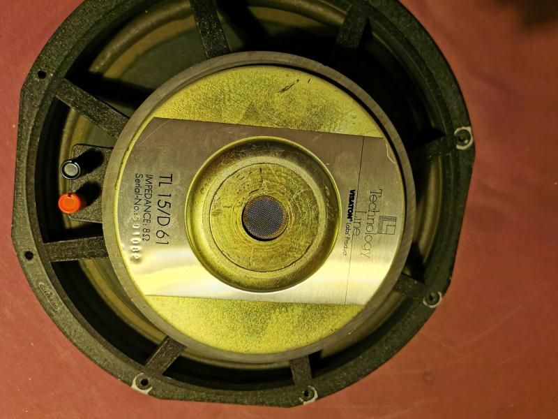

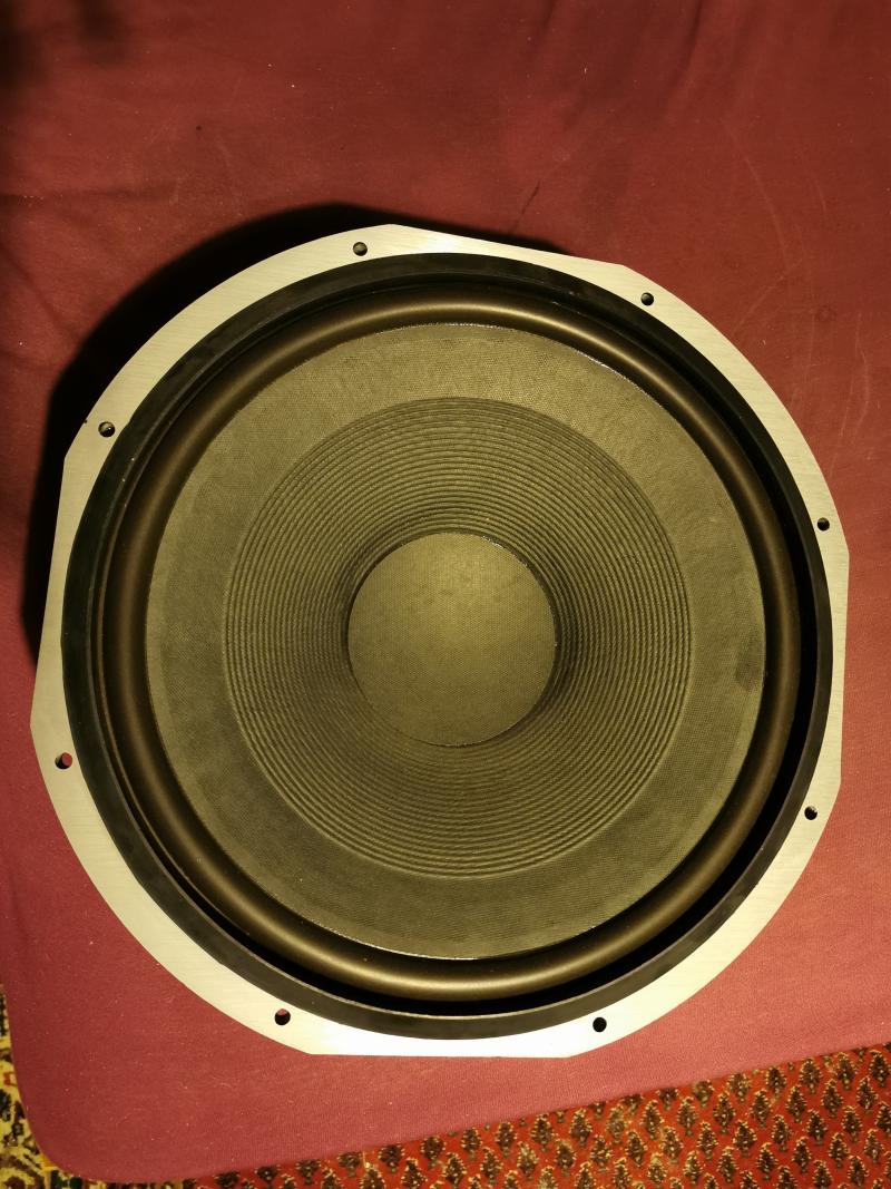

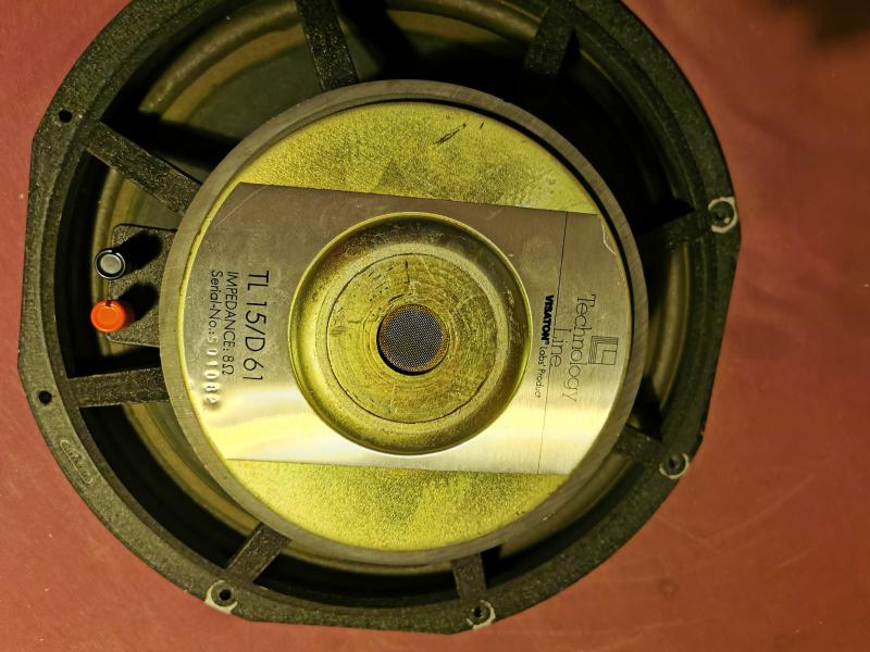

    Klicke auf die Grafik für eine vergrößerte Ansicht  Name:  Ansichten: 0 Größe: 69,6 KB ID: 686612 Klicke auf die Grafik für eine vergrößerte Ansicht  Name:  Ansichten: 0 Größe: 127,6 KB ID: 686613 Hllo
    Wer hat noch Infos zur Technology Line von Visaton.
    Ich frage aus gegebenem Anlass:

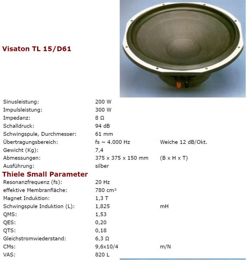

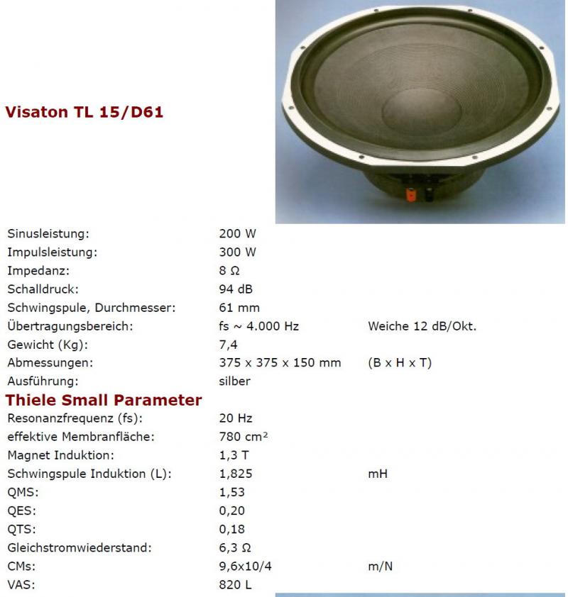

      Ja, ich hab' auch nicht viel gefunden. Klicke auf die Grafik für eine vergrößerte Ansicht
