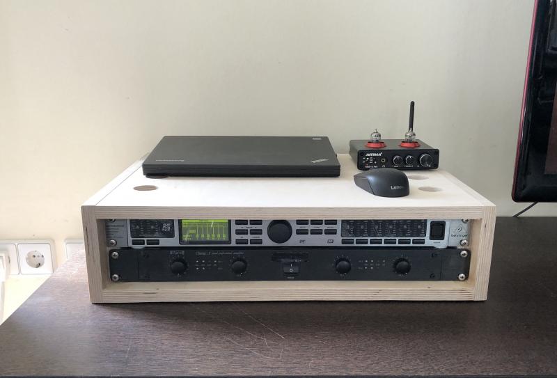

          Meine letzten Boxen waren alle teilaktiv, im Mittel-Hochton eine passive Trennung, zum Sub hin aber aktiv. Mit vier bis sechs Bauteilen an der passiven Weiche waren die Kosten dann auch überschaubar, weil einigermaßen klein, und man hat dadurch auch einen Vollverstärker gespart. Die letzte Korrektur der SATs kann so auch das DSP der aktiven Weiche übernehmen. Im Bassbereich braucht man eh einen DSP, den nutze ich dann halt eben auch für die letzten Korrekturen bei den SATs.
          Die aktive Einheit sieht dann so aus: Vorverstärker, Behringer und Vierfachverstärker. Der Laptop ist nur das Abspielgerät.
