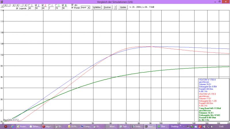

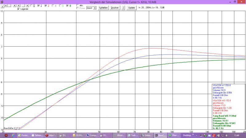

      Thread ist uralt, aber gleiches Thema:
      Habe ein Gehäuse mit 16L, in das ich den w170s einbauen könnte, geschlossen (einige Verstrebungen wären anzubringen, da nur 16mm Spanplatte).
      Die qtc ist 0,95. Wie übel würde sich das klanglich äußern?
      Mit einem 6,5"er eines anderen Herstellers hätte ich qtc von 0,55, entsprechend etwas weniger Bass und recht schlechten Wirkungsgrad (ein schwermembraniger kleiner Sub halt).
      Eine weitere Möglichkeit wäre noch der ws17e, hat dann qtc von 1,2
      Soll kein HiEndTeil werden, sondern nur ein Sub zu den PC-Boxen dazu, nachdem ich das Gehäuse schon rumliegen habe (hatte ein grauenhaftes Inneres: Hersteller Sharp, 80er Jahre; Frequenzweiche nur ein einziger Kondensator für HT, keine Spule, kein Schaumstoff/Dämmmaterial..., was da alles so zusammengebaut wird, glaubt man ja kaum)
      Hier die Simus für 1W und für Nennsinusleistung

          Geschlossen würde ich den guut stopfen...evtl sogar 100% Steinwolle. Senkt auch den qtc
