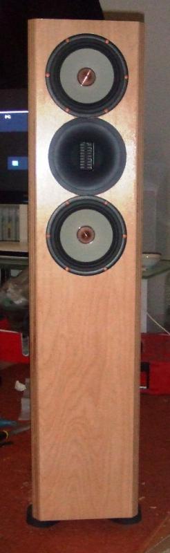

                Hallo Andi,
                ich habe den AMT von Aurum Cantus (Vertrieb über Hifisound) und kann den uneingeschränkt empfehlen, auch im WG (siehe Bild unten). Da es aber keine Visaton Box ist stimme ich in dem Punkt meinem Vorredner zu.
                Durch das WG bekomme ich einen Tiefeversatz von 40mm was mir die Möglichkeit eröffnet hat die Box zeitrichtig aufzubauen. das WG ist in Zusammenarbeit mit einem echten Horn Spezialisten entstanden und der hat seine Arbeit sehr gut gemacht.
                Eine Kalotte ist danach Geschichte...
                Gruss Marc
