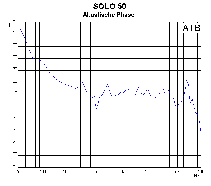

                  Durch diese Diskussion bin ich auf die Idee gekommen, einfach mal das Phasenverhalten der SOLO 50 zu messen. Das ist ja ganz schnell gemacht. Das Ergebnis sollte eigentlich sehr gut sein, weil die Laufzeit aller Frequenzen gleich sein muss (1-Wege-Lautsprecher) und keine Weiche die Phase drehen kann. Das Ergebnis sieht so aus:
                  Wer schon mal die entsprechende Messung einer Mehrwege-Box gesehen hat, weiß, dass dieses Ergebnis sensationell gut ist. Diese Messung wurde übrigens mit der Amplitudenentzerrung gemacht. Sonst wäre sie nicht so gut ausgefallen, denn ein gerader Amplitudenverlauf (möglichst ohne Störung) ist die Voraussetzung für einen gleichmäßigen Phasenverlauf. Die Amplitudenkorrektur biegt also auch den Phasenverlauf zurecht.
                  Bleibt nur die Frage offen, wie wichtig ein gleichmäßiges Phasenverhalten ist. Da kann ich den Besitzern von Mehrwege-Boxen versichern, dass "Schlimm" sicher Recht hat, wenn er sagt, dass es sehr unwichtig für den Klang ist. Aber es beruhigt einen dann doch, wenn auch die Phase "stimmt". Ein Rechtecksignal mit der SOLO 50 gemessen (mit der SOLO 100 sicher auch, aber die ist zur Zeit bei HH zum Test) sieht übrigens wirklich einem Rechteck ähnlich, was man bei anderen Boxen nicht im Entferntesten behaupten kann.
