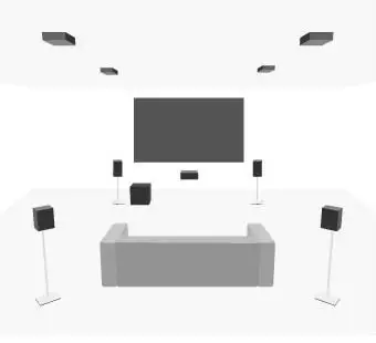

                  Danke erst einmal für die Anregungen/Eindrücke/Inspirationen...
                  Von der Konfiguration habe ich bisher vom stellen ca. an diese Bild gedacht (nur das meine Rears halt auf einer Ebene mit dem Sofa stehen müssen)...:
                  Was ich dabei noch nicht ganz verstanden habe, ob die Deckenlautsprecher in diesem Bild tatsächlich nach unten gerichtet sind?
                  Spontan hatte ich bei den Deckenlautsprechern an die Portrait denken müssen, das wäre optisch jedenfalls elegant gelöst...
                  Welche Receiver beherschen denn tendenziell ein guten Upmix damit sich das "Aufrüsten" auch lohnt? Nur wegen den vergleichsweise wenigen Filmen die diese Tonspur bieten lohnt es sich wohl kaum... da sollte auch schon etwas Effekt aus meiner alten DVD-Sammlung per Upmix bei rumkommen...
                  Ich hatte mir auf den Gebrauchtmarkt einige Denons angeguckt, z.B. den X4000, wichtig wäre das der Receiver Vorverstärker-Ausgänge hat um meinen Stereo-Verstärker für die Fronts damit zu verbinden...
