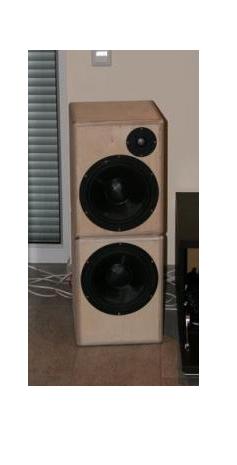

    Naja, die 75 Kalotte in den Neumännern mit WG ist was ganz feines. Aber Kalotten im MT sind zickig.
                  Genau.
                  Und Waveguides erfordern noch mal eine besondere Sorgfalt. Dazu ein Artikel von Heissmann-Acoustics
                  https://heissmann-acoustics.de/kante...eiberanordnun/
                  Obwohl man hier einiges kritisieren könnte.
                  Der Nachbau einer alten Box dürfte schon aus mehreren Gründen schwierig werden:
                  die meisten Bässe hatten Sicken, die sich nach 15 Jahre verkrümelten. Und so eine Sicke zu ersetzen durch Gummi, das dürfte andere TSP erzeugen, Was wiederrum andere Gehäuse/-maße ergibt.
                  Die Bässe hatten sehr oft eine hohe Güte. Thiele und Small waren ja quasi noch kaum aktiv. Und dieses Meßequipment was heute jeder Bastler im Keller hat, das hatt vielleicht Isophon, KEF und Visaton. Fast nur geschlossene Boxen, so weit ich mich erinnere.
                  Ich würde auch nicht davon ausgehen, dass (mal angenommen der Bau der L2 klappt so weit) die Box so klingt wie man das erwartet. Aber hier könnte man auch positiv überrascht werden, denn große Schallwände sind eben auch nicht zu verachten!
