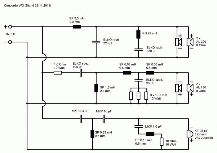

    Ich bin neu hier und hoffe ihr könnt mir weiterhelfen. Ich habe ein paar Fragen zu meiner kürzlich erworbenen Concorde. Hab mir den Lautsprecher über Kleinanzeigen geholt, da ich schon lange ein Auge darauf geworfen hatte.
    Nun habe ich sie Zuhause aufgestellt und habe ein deutliches Problem mit der Räumlichkeit der Wiedergabe festgestellt.
    Es kommt irgendwie nichts auf den Punkt. Ich weiß nicht wie ich es genau erklären soll. Die Weiche ist auf zwei Platinen aufgeteilt. Lasse ich die Einmessung meines AV Receivers laufen, zeigt er mir einen Polfehler an. Ich habe die Chassis auch schon ausgebaut und gehofft, dass nur ein Kabel falsch angeschlossen wäre. Nichts. Alles ok.
    Die Bässe laufen sauber. Es hört sich nach einem Fehler in der Mittel- Hochtoneinheit an. Leider kenne ich mich mit Frequenzweichen nicht gut aus.Ich werd wahnsinnig
    Bei gleichem Abstand muss ich einen Lautsprecher um 4 Dezibel anheben um die Bühne einigermaßen in die Mitte zu bekommen.

    ich vermute mal einen Weichenfehler, mach doch mal ein Bild von der Weiche bzw. von beiden Platinen

          Erstell mal ein paar Bilder der Weiche , am besten von oben und unten so dass man die Weg erkennen kann sowie die Werte auf den Bauteilen.
          Unser Concorde WG Entwickler und Profi ist unser WALWAL
            • 28685
            Da vermute ich auch, dass ein oder mehrere Chassis verpolt sind, da gibt es keine Mittenortung und auch der Pegelverlust spricht dafür. Da es die Weiche nicht als Fertigprodukt gibt, hat der Weichenerschaffer gepfuscht. In den Staub mit ihm.
            Die Kabel können am Chassis oder Weiche verpolt sein. Wenn du den Fehler nicht findest, könntest du die Boxen mit Sinustönen füttern , zB 4000 Hz, 800 Hz und 200 Hz, der Ton muss exakt aus der Mitte kommen. Wenn nicht weißt du, welcher Bereich nicht stimmt.

                    Noch eine Idee: Spielen alle Al 130? Mal leicht auf die Membran fühlen und beachten, dass 2 Al sich ein Gehäuse teilen, was bedeutet, dass man die Vibrationen deutlich spüren muss.
                      • 5907
                      Ich weiß, dass die Weichen seinerzeit von einem Onlinehändlee professionell aufgebaut wurden. Evtl. ist dort ein Fehler passiert.
                      Natürlich war da ein Fehler, da fehlten Bauteile. Der 1 Ohm Widerstand, der 100µF Kondensator und die 1,5 mH in 0,6 mm Luftspule vor den Al130. Wunder Dich nicht über die vermeintlich zu große Spule, die ist auf 1,5 mH abgewickelt.

                          Au Backe, wenn die Weiche so war ist der F-Gang fast ok, aber die Phasen TT-MT völlig daneben.

                            Ja es waren die Lautsprecher deines Freundes in Waldbröl. Und am Dirac war absolut nichts davon zu hören. Zuhause fiel es mir dann echt schwer das ganze einzuordnen. Ich dachte schon ich spinne...
                            @ Yoogie
                            Danke für die Liste der Bauteile. Jetzt weis ich wo ich anpacken muss.
                            @ Walwal
                            Hab jetzt noch den Hertz Test zusätzlich gemacht und es liegt eindeutig an der Mitteltonsektion. Alles andere kommt klar in der Mitte.
