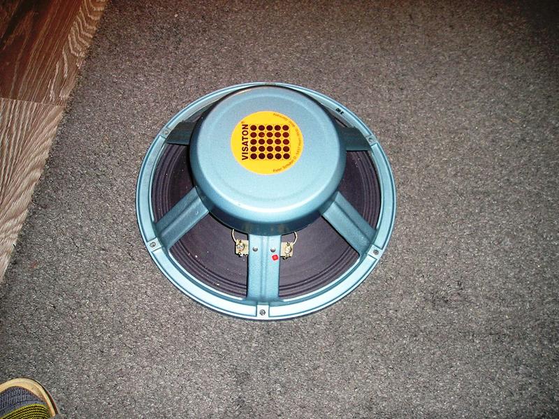

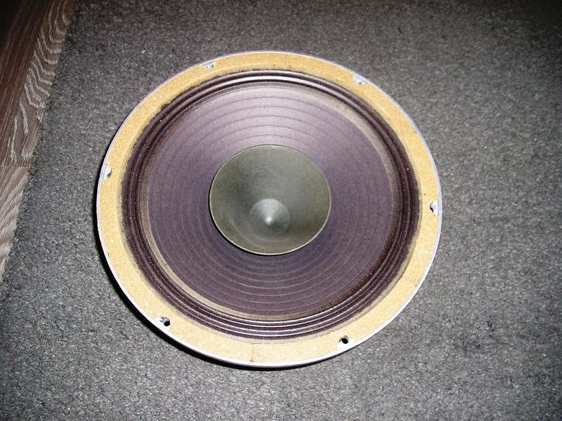

    zu folgenden Chassis
    Ein gewisse Ähnlichkeit zu zeitgenössischen 12" BB von Ciare oder RCF besteht bzw. wurde bereits festgestellt.
    Beim RCF Chassis unterscheidet sich das Magnetsystem (keine Kappe hinten drauf)
    Beim Ciare Chassis scheint der Schwirrkonus und die Dustcap unterschiedlich zu sein.
    Leider kenne ich weder die Bezeichnung dieser Visaton Chassis, noch sind mir die TSP sowie der Impedanz/ Frequenzgang bekannt.
    FR30 sind`s nicht ..... ebensowenig FR31NG. Am ehesten ähneln sie dem BG31 - allerdings hat dieser keinen Schwirrkonus und das Magnetsystem ist etwas größer/dicker.

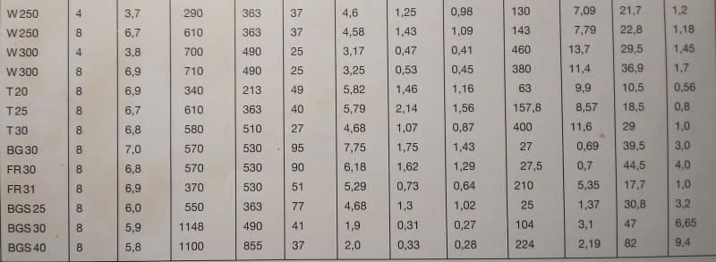

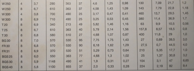

      In der Liste: Typ, Z, Rdc, L, Sd, fs, Qms, Qes, Qts, Vas, cms, mms, Rms
      wenn das so stimmt (die Werte sind in sich stimmig) hat der eine super leichte Membran
      Grüße Ralf
