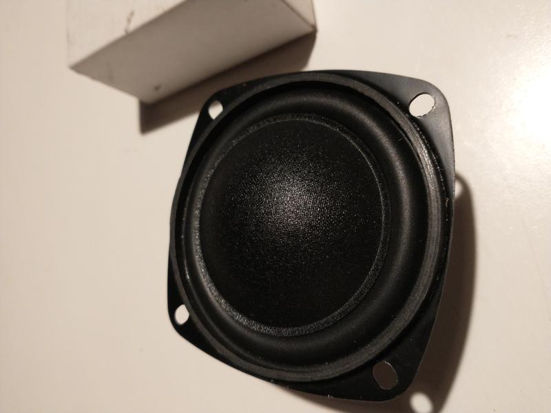

    Hallo Forum, ich hoffe ihr hattet ein schönes Weihnachtsfest...
    ich hab in der Zwischenzeit meine BG20 umgebaut, dabei sind mir einige Staubschutzkappen übrig bgeblieben und die haben genau den Durchmesser das sie bei einem FRS8 passen würden...
    Hat das schon mal jemand versucht? was würde sich da alles ändern?
    Optisch würde er dann wie ein Kalottenmitteltöner aussehen - aber nur optisch...
    Aber Schalltechnisch bleibt es ja sicher nicht beim Alten...
    Fragen über Fragen
    lg Hubert

    Die Resonanzfrequenz würde herunter gehen und der Wirkungsgrad. Ich würde das wenn dann nur mit dem frs8m probieren.
      Warum auch der Wirkungsgrad?
        • 5856
        Wegen dem Gewicht der Dustcap. War bei dem Al 170 mit größerer Dustcap auch, bei dem kleineren Breitbänder mit weniger Membrangewicht dürfte das deutlich nachteiliger wirken.
        Ist natürlich nur eine logische Überlegung aus dem Al 170 Ergebnis.

          Wie groß die Veränderungen sein würden, und ob sich durch die andere Membranform
          irgendwas verbessert wie z.B abstrahlverhalten usw, ist natürlich alles sehr ungewiss.
          Sieht auf jeden Fall cool aus

            Da wär eine Messung spannend...
