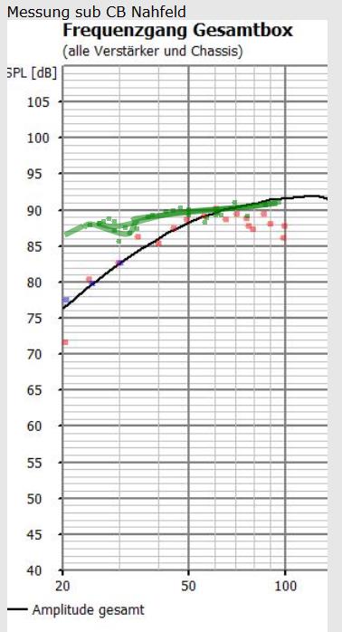

    Das habe ich alles hinter mir.
    http://forum.visaton.de/showthread.p...0+HAF+antimode
    Zuerst BR, war nix, dann CB mit Infinity-Modul, fehlte Tiefbass, dann mit Modul DT 80 + Anhebung + 6 dB bei 25 Hz, ja gut, dann PM war nix, dann GHP, ja auch gut, dann Antimode: PERFEKT.
    Grüne Kurve ist am Hörplatz gemessen!
    Entzerren und GHP ist doppelt gemoppelt und unnötig.

        • 28886
        Weiß ich nicht, ich habe den TIW 360 noch beschwert, ist also wie ein TIW 360 X.
        Boxsim funktioniert auch im Bass, ist aber fast unwichtig, weil der Raumeinfluss alles überlagert.
        Je weniger Volumen, um so stärker wird der TIW belastet mit Gegendruck, weniger Pegel und mehr Klirr....

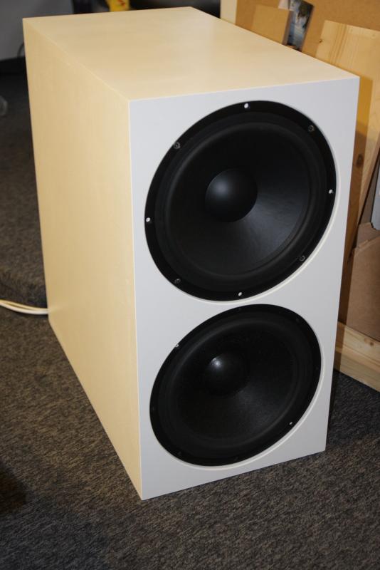

                        • Falk
                          • 27.12.2007
                          • 61
                          Ich habe sowas auch gebaut, nicht optimal, aber läuft zufriedenstellend.
                          Je 65 Liter pro Treiber und Hypex 2.400 Modul.
                          http://forum.visaton.de/showthread.php?t=24797
                          • CBM
                            CBM
                            • 15.01.2003
                            • 401
                            Hi, die habe ich auch schon gesehen.
                            So sollen meine zwei Subs aussehen, nicht so tief dafür aber breiter.
                            Du hast das Volumen aber nicht getrennt, oder?
                            Bei mir soll es getrennte Kammern geben.
                            Hätte ich die TIWs nicht würde ich mich auf jeden Fall nach anderen
                            Lautsprechern umsehen, natürlich min. 30cm.
                            Die TIWs sind in großen Standboxen sehr gut, aber leider nicht als Sub.
                            Gruß Thoms
