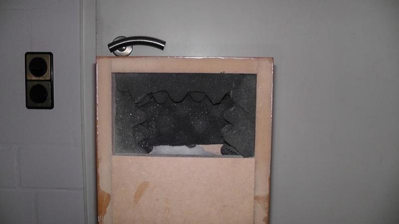

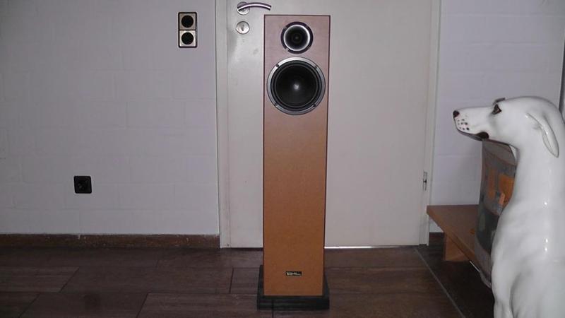

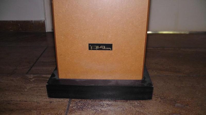

                Ich versuche mal, ein paar Bilder anzuhängen...
                der "Köter" ist übrigens aus Porzellan und stellt keine Gefahr für die Boxen dar...
                  Der Hochtöner Im Bausatz ist eher ein 4- oder 6-Öhmer (der Großteil der Impedanzkurve verläuft bei knapp 5 Ohm).
                  Die Werte Deiner Weiche stimmen auch überhaupt nicht mit denen des Bausatzes überein. Auch sind die Chassis im Bausatz gleichpolig beschaltet.
                  Ist Dein Tieftöner magnetisch geschirmt? Der Im Bausatz hat nämlich eine Abschirmkappe über dem Magnetsystem.

                    Jopp, sehe ich auch so. Da stimmt einiges nicht! Also, der Hochtöner ist eindeutig der Weston XDT-25-978, also die 8 Ohm Ausführung. Und ja, der Tieftöner ist definitiv magnetisch geschirmt.
                    Leider konnte der Erbauer mir auch keine Hinweise geben, aber ich fürchte, dass er auf dem Gebiet der Elektronik völlig unbedarft ist, somit sind Bestückungsfehler und Vertauschen der Chassis-Polung durchaus im Bereich des Möglichen.
                      Da es im Bereich des Möglichen ist, dass der Tieftöner der richtige ist, wäre quasi als Tuning nur ein Hochtöner- und Weichentausch nötig.
                      Das Gehäuse sieht passend aus. Der Schallaustritt schaut aus, wie in der HH, die Außenmaße scheinen auch zu passen.
