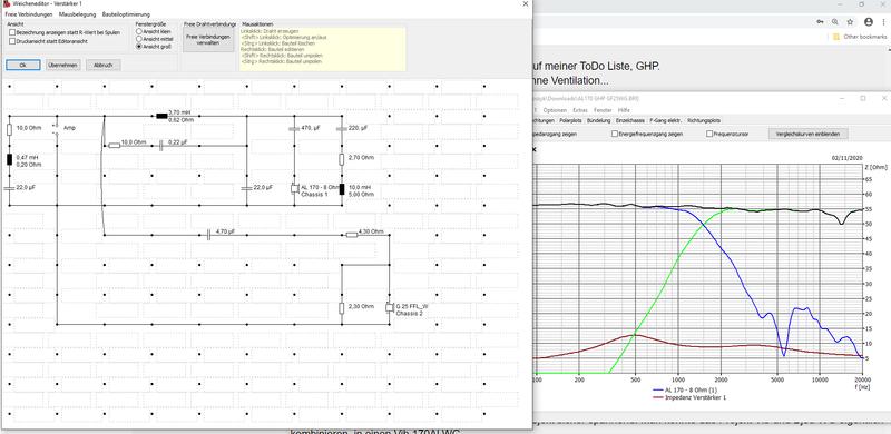

                        Sorry, dass ich mich einmische aber hab Vorschlag nur mit einem Kondensator im HT
                        http://forum.visaton.de/attachment.p...1&d=1604302070
                        http://forum.visaton.de/attachment.p...1&d=1604302119
