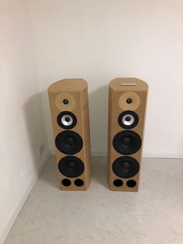

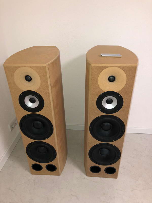

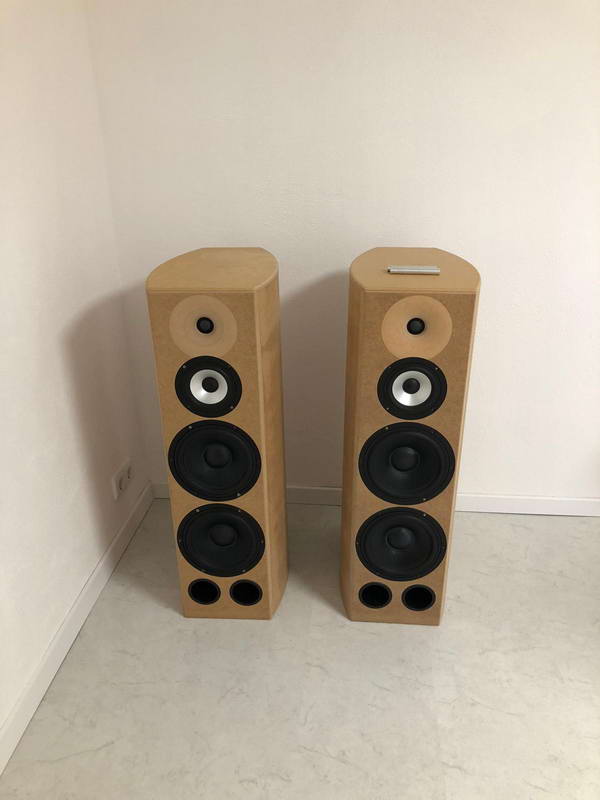

              Hallo Tommy, Probe hören ist sehr wichtig, am besten in den eigenen 4 Wänden.
              Ich habe z.B. ein schwieriges Wohnzimmer, kein Bass im Raum, offen zum Esszimmer, und unendlich viel getestet und gebaut. Letztendlich habe ich einen Lautsprecher mit Seitenbass von Yoogie mitgenommen und ? Ich habe Bass im Raum...
              Nun werde ich einen Lautsprecher mit Seitenbass bauen. Wenn Du eine Atlantis WG mit 2 GF200 bei Dir mal testen möchtest, dann einfach kurz melden. Von Köln ins Oberbergische ist ja nicht weit
              Ob Belle, oder Concorde WG, oder Atlas Kompakt, Oder Atlantis , spielt in meinen Augen / Ohren eine kleinere Rolle.
              Persönlich fand ich auch die Quintett sehr gut.
              Deshalb empfehle ich Probe hören, wenn Dein Raum nicht schwierig ist dann wird es auch nicht so große Abweichungen geben.

                • 5972
                Das ist ein großzügiges Angebot...
                Zeig ihm doch ein Foto.
                • fioreto
                  • 20.04.2008
                  • 618
                  @ yoogie darf man fragen um welche Lautsprecher sich handelt?
                  Also Probe hören ist auf jeden Fall Pflicht, sonnst wird es eine reine Lotterie.....
                  Am besten natürlich in den eigenen 4 Wände....
                    • 5972
                    Steht doch hier

                            Anbei Bild der Atlantis wg gf

                                • 5972
                                Vom Mobilphone ging es nicht, daher hat er sie mir geschickt.
