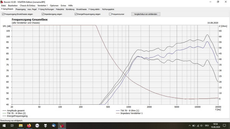

                2 * TW70 parallel und 6,8 µF in reihe davor kommt so bei 6000 hertz auf 96 dB , sollte für das viech reichen .
                Das währe für ummefähr 45 tacken bei pollin zu haben , für beide seiten .

                    Wie groß ist der höhrabstand ? darauf kommt es an . übereinander und ein wenig gegenenander verdrehen . um den hochton günstig zu "pimpen" sollte das funktionieren .
