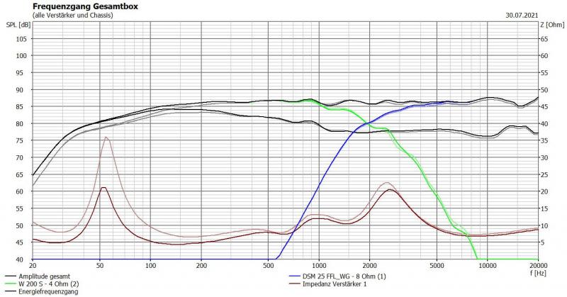

                            Ich hätte noch einen Vorschlag mit DSM25FFL im WG als Regallautsprecher im klassischen Format. Die sind bei mir als Resteprojekt entstanden und ich höre sie inzwischen ausgesprochen gern.
                            Siehe hier: https://forum.visaton.de/forum/galer...und-vib-weiche
                            Ich hab mal die Weiche an die 4 Ohm Version angepasst. Das scheint gut zu funktionieren und gibt etwas mehr Tiefgang als mit der 8 Ohm Version. Die DSM25FFL im WG passt (laut simu) bei dem Format besser als die G25 und ist momentan auch relativ günstig zu haben.
                            Klicke auf die Grafik für eine vergrößerte Ansicht  Name: W200S4ohm vs 8ohm.JPG Ansichten: 0 Größe: 67,7 KB ID: 692821
                            Ohne Regal oder Wand im Rücken kann man den dicken Elko einfach weglassen.
                            Es gibt dazu auch noch einen deutlich einfacheren Weichenvorschlag von Timo, der mit dem 4 Ohm TT vielleicht einen Versuch Wert ist. Hab's aber noch nicht probiert.
