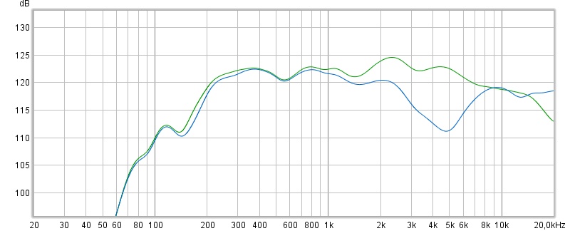

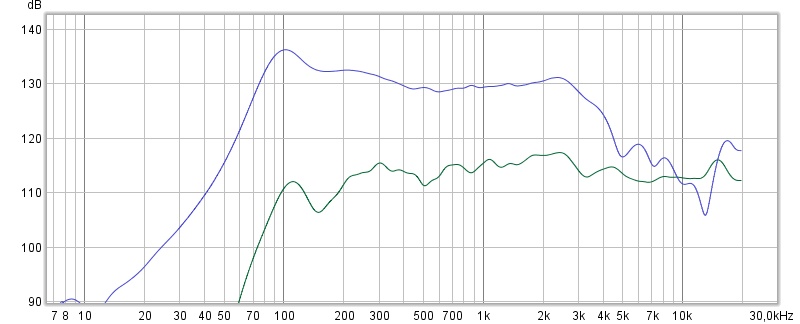

    ich habe heute eine kleine mobile Box fertiggestellt, aber der Bass ist nicht wirklich da....
    Ok, jetzt könnte man meinen, was soll aus zwei FR58 auch an Bass rauskommen...

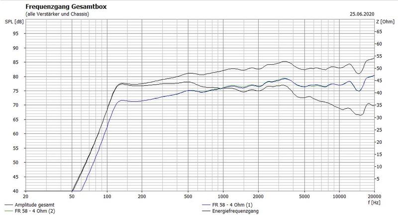

    Zumindest sagt Boxsim etwas anderes...

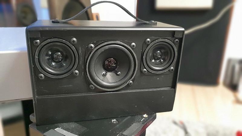

    Kurze Erklärung der Box. Verbaut sind zwei FR58. Beide spielen in einem Gehäusevolumen von ca.2L, dazu ein FRS8 als Passivmembran umgebaut. Keine Weiche.
    Der FRS8 hat ne Reso von 125Hz. Laut Boxsim funktioniert das ganz gut. Geht runter bis 125Hz.
    Meine Messung mit REW in ca50cm Abstand grüne Kurve zeigt bereits bei über 200Hz dass es Steil bergab geht. Auch die rote Kurve 1cm vor der Passivmembran sieht nicht besser aus.
    Anbei die BoxSim Dartei und nochmal ein Foto, damit Ihr einen Eindruck bekommt.
    Hat jemand eine Idee oder ist aus dem FR58 einfach nicht mehr rauszuholen und die Boxsim Simu ist halt an der Stelle ungenau.

      Ist mir schon klar, dass da kein mega Bass rauskommt, aber was mich stutzig macht ist, dass die Simu nunmal so gar nicht mit der Messung übereinstimmt.
      P.S. eine boombox mit 2xkt100v habe ich bereits gebaut und in der Galerie vorgestellt. Das hier sollte was kleines für kleine Lautstärke sein.

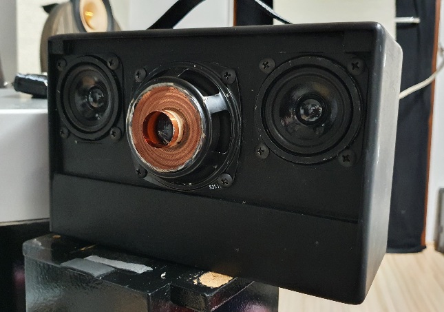

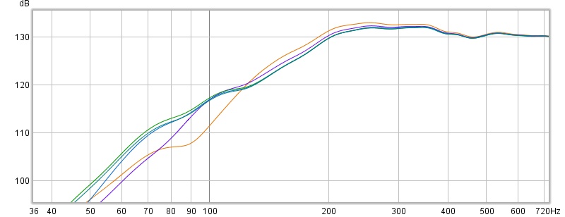

                  der FRS8 ist natürlich geköpft. Habe mal ein wenig mit der Zusatzmasse gespielt und bisher nur Messungen des Frequenzganges gemacht. War jetzt erstmal das einfachste für mich. Impedanz folgt dann später.
                  Aber das Ergebnis ist nicht wirklich zufriedenstellend. Orange ist ohne Zusatzgewicht. Danach kommen die Messungen mit 2gr, 5gr, 10gr und 20gr. Wie man sieht ändert sich nach 5gr nichts mehr, bzw. nur noch im Bereich <100Hz der aber nicht mehr relevant ist.
                  Nichtsdestotrotz ist das Ergebnis eher ernüchternd.

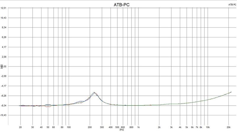

                  Edit: Impedanzmessung mit ATB nachgereicht. Dabei habe ich beide Chassis parallel an die Messvorrichtung angeschlossen. Das Kuriose: völlig egal, wie ich das Gewicht an der PM variiere, der Impedanzhöcker bewegt sich nicht vom Fleck Die Impedanzkurve sieht auch eher aus wie die eines geschlossenen Gehäuses, nix Bassreflex Doppelspitze.

                    Hallo Marcel, die "PM" ist viel!!! zu schwer, schneide mal den Spulenträger komplett weg!Das man in dem Impedanzganz nichts sieht, ist der krassen Fehlabstimmung geschuldet
                    Mein Tip : bau auf ein kleines Adapterbrettchen erstmal ein BR-Rohr ein, und guck ob Du eine passende Abstimmung hinbekommst! Das Rohr kann ja erstmal nach aussen zeigen....

                      Jetzt hab ich echt alles durch. Zentrierspinne weggeschnitten, provisorisches Bassreflexrohr in unterschiedlichsten Längen ausprobiert (Danke für den Tip), an der Impedanzkurve ändert sich nie etwas grundlegendes. Das ist auch eigentlich das, was Boxsim bestätigt. Alle Änderungen an der Simu, ob CB, BR mit unterschiedlichen Abstimmfrequenzen, die Impedanzkurve bleibt immer gleich.
                      Habe alle Varianten durch (CB, BR mit Rohren unterschiedlicher Länge, PM mit unterschiedlichen Gewichten, auch mit 1000mf HP Kondensator) und dazu noch den Frequenzgang gemessen, keine Chance unter 200Hz zu kommen. Anscheinend habe ich keine Chance mit dem FR58 <200Hz zu kommen.
                      Mit der Erkenntnis könnte ich ja leben, was mich nur wurmt ist, dass Boxsim etwas anderes sagt und auch Herr Timmermanns bestätigt eine untere Grenzfrequenz von 100Hz in 0,5L BR, 1000mf HP Kondi.

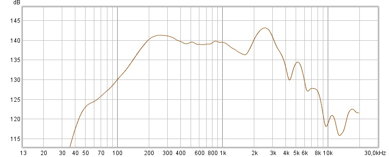

                        Mir lässt sowas keine Ruhe und manchmal steckt der Teufel im Detail. Ich kann nur jedem Raten, der so kleine Chassis verbaut, penibelst darauf zu achten, dass die 100%ig luftdicht abschließen. was bei den FR58 definitiv eine Herausforderung ist.
                        Jetzt wurde mein Weltbild wieder zurechtgerückt. Hier eine erste Messung 40cm auf Achse und direkt vor der PM. Das sieht doch schonmal ganz anders aus
                        Dazu noch ein Sperrkreis, der die Mitten etwas absenkt und dann dürfte das kleine Ding zu gebrauchen sein
