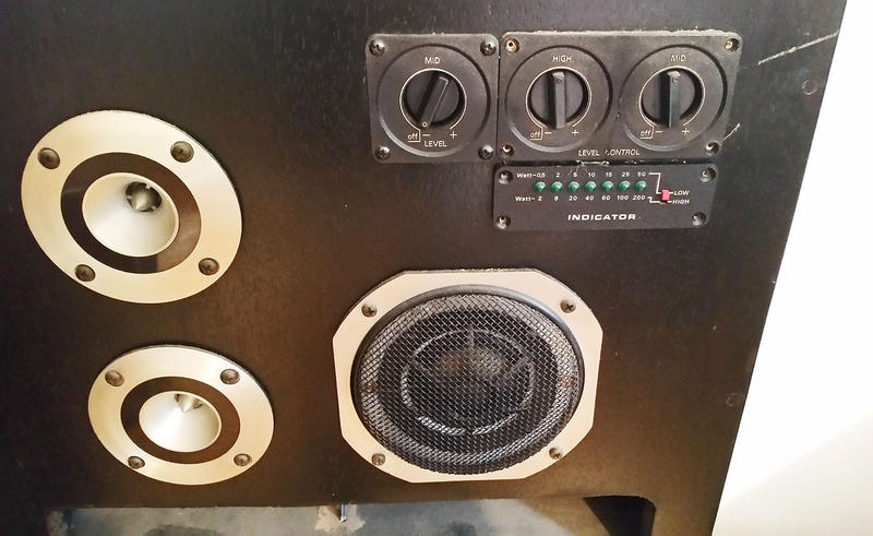

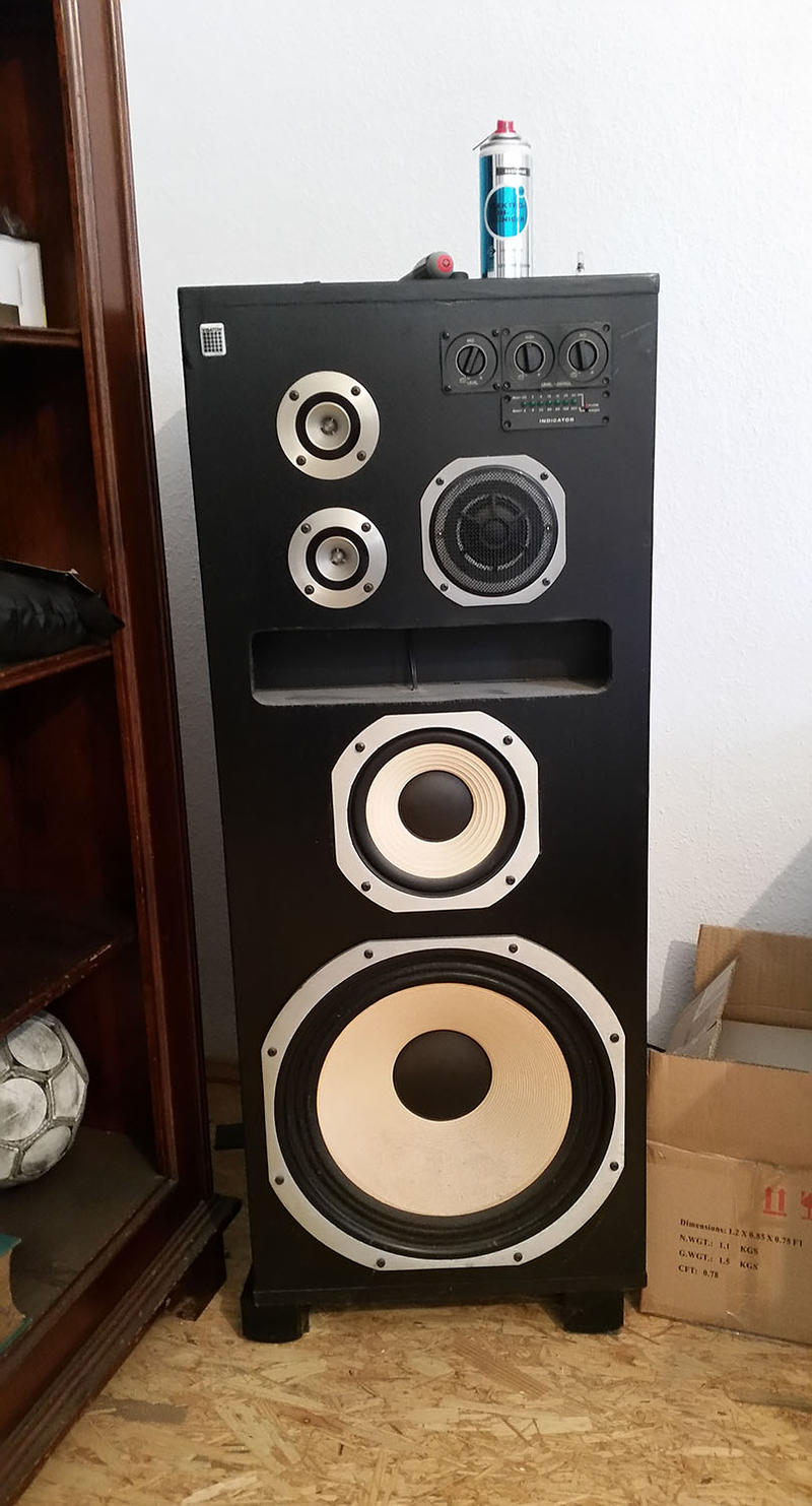

    Kennt noch jemand diese Boxen?
    Weiß noch jemand ein paar Daten zu diesen alten Boxen?
    H 110 B 45 T 45 cm.
    TT 38cm, MT 18cm, HMT 12 cm.
    Ich möchte sie vielleicht verkaufen, dafür sollte ich ein paar Angaben machen können.
    Vielen dank schon mal für Hinweise.
    2 Stunden später:

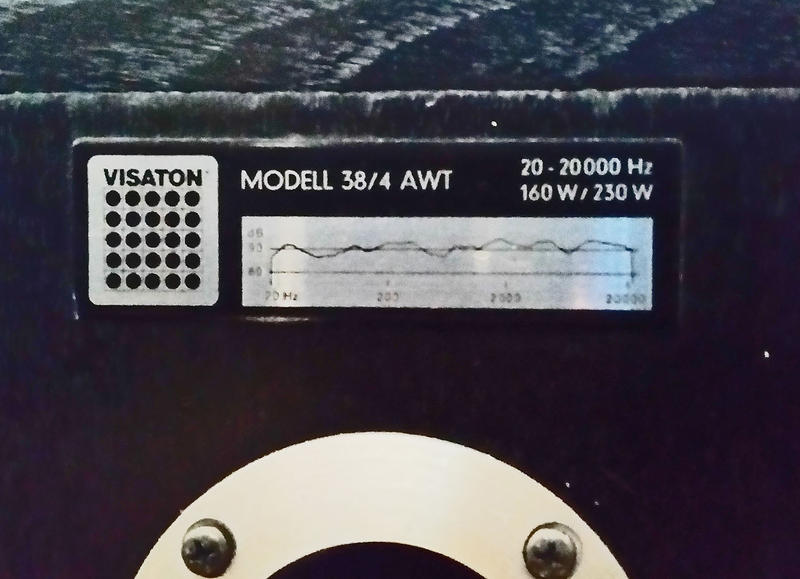

    Hab mal das Tuch von der 2. Box genommen und siehe da: Bild 4!!!
    Modell 38/4 AWT 20 - 20000 Hz 160 /230 Watt.
    Ist ja schon mal was!

    Hi Steban
    Der Mitteltöner ist der DMS15AW, gab es als 4 und 8 Ohm Variante, gebaut bis 1993 /94. Die beiden weißen schauen aus wie die WS22AW und WS32AW (NG). Daten zu den alten Chassis findest Du hier: Thiele/Small Parameter
    Bei dem Hochtöner muss Dir jemand anderer helfen

      Was ist das für eine seltsame (hässliche) Bauweise mit dieser breiten Nische?
      Die ist (nur) nach oben offen, da fühl' ich Wolle und das Chassis!
        • 5955
        Eventuell eine gefaltete Transmission Line.
        Die Hochtöner könnten DHT 9 sein, guugel zeigt Bilder davon. Oder auch hier im Forum: http://forum.visaton.de/showthread.php?t=29928
          • 10779
          Die Hochtöner sind die dht 9 aw. Oder so ähnlich. Was richtig geiles im superhochton. Ähnlich tl16h

            Dann heißt die Modellbezeichnung 38 /4 AWT vielleicht
            TT 38cm, 4 Wege, AW - Lautsprecher - Reihe, T für Transmission Line Bauweise?

              Vieles würde man heute nicht mehr so tun.
              Bis auf den richtig geilen Hochtöner würde ich keinen Cent mehr für solche Treiber bezahlen. Die Anordnungen der Chassis sind haarsträubend. Der transmissionline musste sein weil der Bass in keinem anderen Gehäuse funktioniert.
              Sorry aber ich bin ehrlich. Das Zeugs ist aus heutiger Sicht Elektronikschrott.
              Schon eine einfache Classic übertrumpft diese Box in vielerlei Hinsicht.

                Dei Chassis waren mal gut bis seht-gut; natürlich können die Sicken verhärtet/verschlissen sein, aber das Hauptproblem ist die Frequenzweiche, darüber hast du noch garnichts geschrieben...
                Wenn Elkos verbaut waren, so sind die höchstwahrscheinlich eingetrocknet und haben nicht mehr ihre Nennkapazität: überhaupt wurde damals häufig nicht auf eine vernünftige Weichenentwicklung geachtet - es gibt ja immernoch die "Universalweichen", die nichts taugen...
                Um also zu sehen, was die Boxen taugen, musst Du sie messen mit Arta etc, und ggfs die Weiche neu entwickeln.
                Rein pauschal unter diesen Gesichtspunkten - und den 2 verbauten Hochtonhörnern - sehe ich die Boxen in der Unterklasse, mit Potential nach oben, wenn die Weiche vernünftig entwickelt worden ist

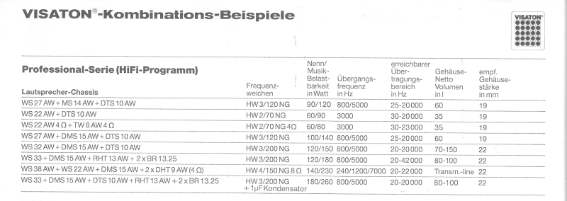

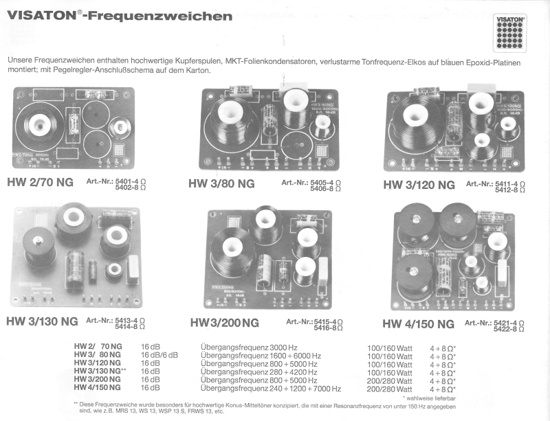

                  Die Lautsprecher stammen aus Mitte der 1980er Jahre. Diese hier sind wohl Fertigboxen, es gab aber auch ein "Kombinations-Beispiel" mit dieser Bestückung, siehe zweitletzte Zeile im 1. Bild, evtl. sogar einen Bauvorschlag.
                  Hochtöner sind DHT9AW (ohne -NG, also noch aus Alu statt Kunststoff) 4 Ohm in Reihe geschaltet. Frequenzweiche sehr wahrscheinlich eine HW4/150NG, noch eine von diesen alten 16dB Weichen. Die haben nie so gut funktioniert, ws man ja auch an dem abgebildeten Frequenzgang erahnen kann.
                  Gehäuse wird eine Transmissionline nach englischem Vorbild sein, also große Vorkammer und mehrfache Faltung. Visaton empfahl für den WS38AW eine TL mit Lauflänge ab 2,80 m.

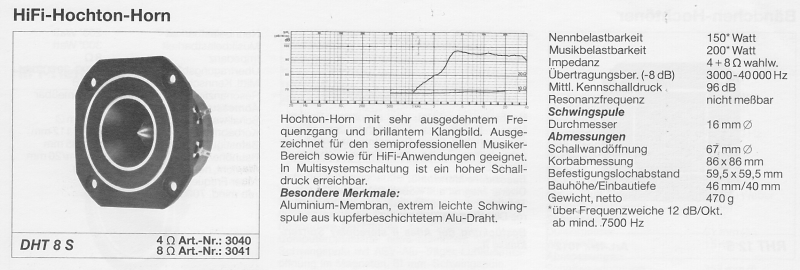

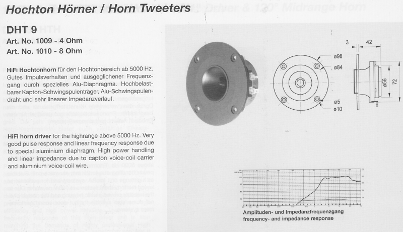

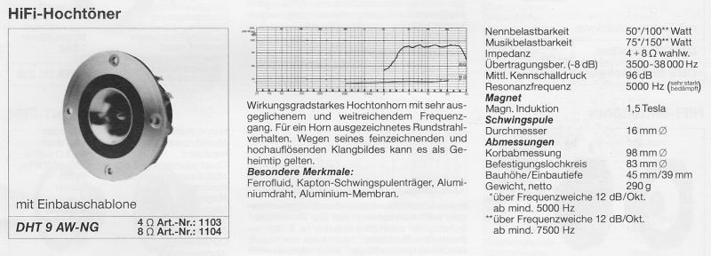

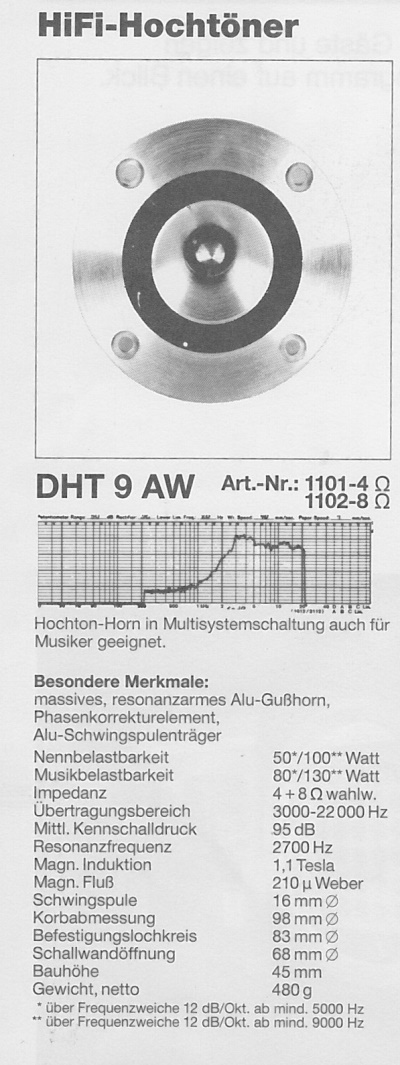

                            @Timo: ich versuche mal aufzuklären:
                            es gab den DHT 9 AW mit Alugehäuse:
                            der Nachfolger war der DHT 9 AW-NG mit Kunststoffgehäuse:
                            danach kam der DHT 9 in schwarzem Kunststoff:
                            außerdem gab es noch den DHT 8 S:
                            Grüße Ralf
                              • 10779
                              Ok. Danke dir.
                              Dass es wirklich eine aluversion gab war mir unbekannt.
                              Und auch dass es ein schwarzer 9er gab war mir ebenso unbekannt.
                              Den zweiten von oben hatte ich einige Male. Der ist im superhochton sehr gut.
                              Idealer Spielpartner zum ti100. Und drunter ein TIW 200 und fertig ist ein perfektes und langzeittaugliches System.
                              Danke nochmals. Gruß Timo
