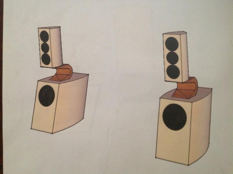

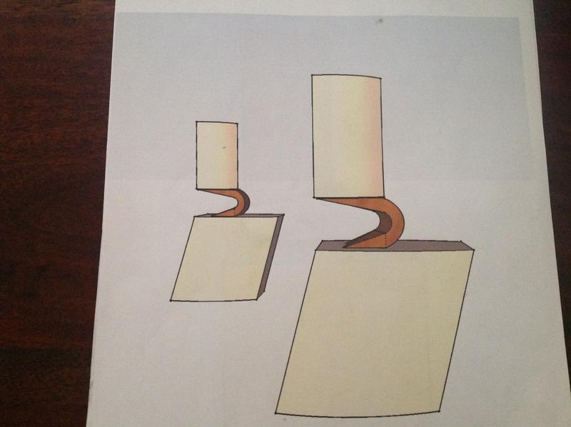

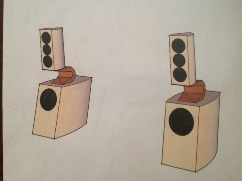

    Lach...ja Finger schon lange Jucken..... Ich möchte schon sehr lange was neues Bauen, Zeichnungen habe ich auch fertig es ist nur die zeit die ich " NOCH " nicht habe.
    Ja wie schon yoggie wie immer sehr gut erkannt hat ist es ein TIW 250 XS

        Im Prinzip nichts Neues, es sind weiterhin die Evo 07 nur in ein anderem Design.
        Statt mit ein TIW 250 XS sind es zwei TIW 200 XS Aktiv gesteuert.

          gefällt mir

            gefällt mir
            Mir auch.
            Ist aber fast einer VOX 200 MHT mit TIW200XS, Hypex und Evo 07 Weiche.

              Aber auch " NUR " fast.

                Nur vom Prinzip. Seht nicht so aus.
