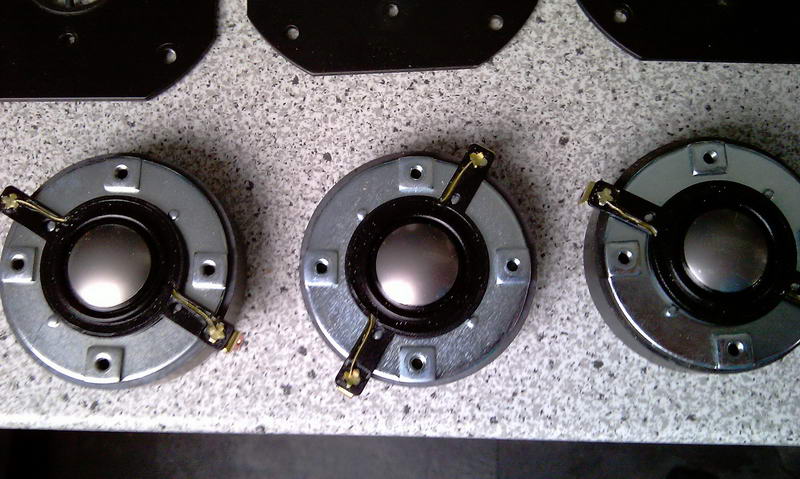

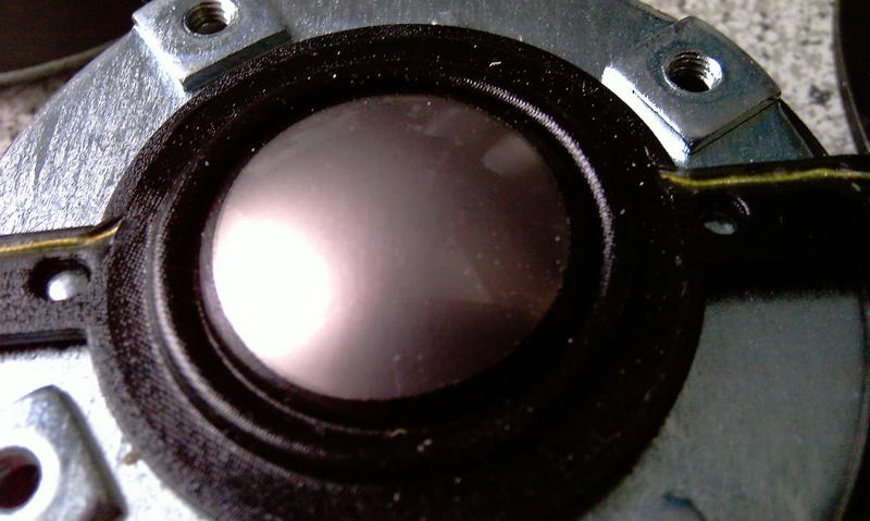

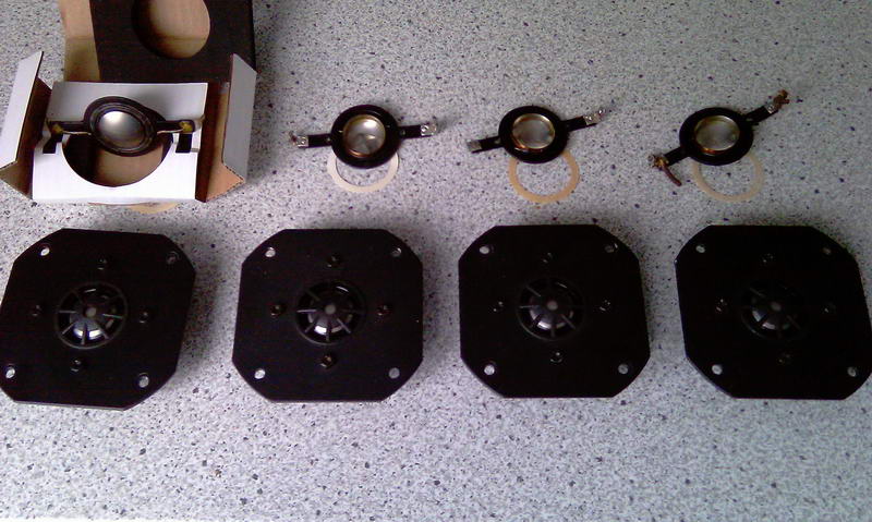

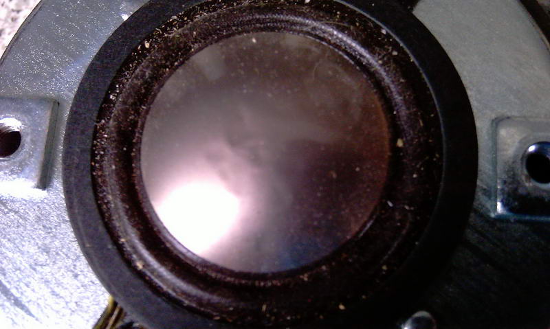

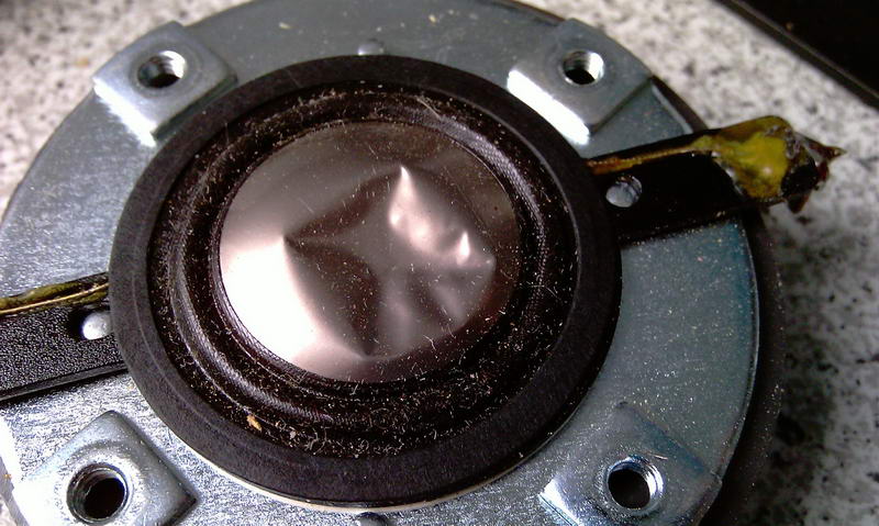

Letztens kamen 2 DSM25, die hatten nach Begutachtung leider eingedrückte Kalotten. Das hatte der Verkäufer nicht gesehen und es gab großzügig Rückerstattung. 2 weitere lagen schon länger rum, von denen hatte eine einen Transportschaden erlitten und konnten daher noch nicht eingesetzt werden.

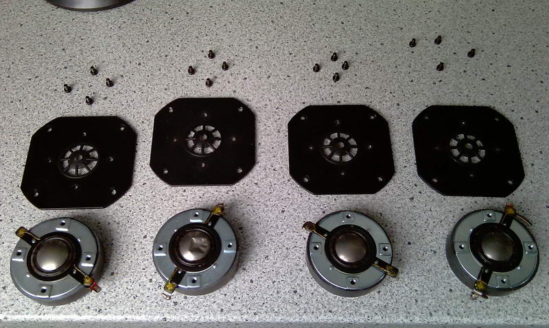

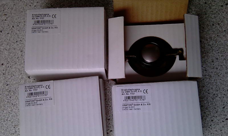

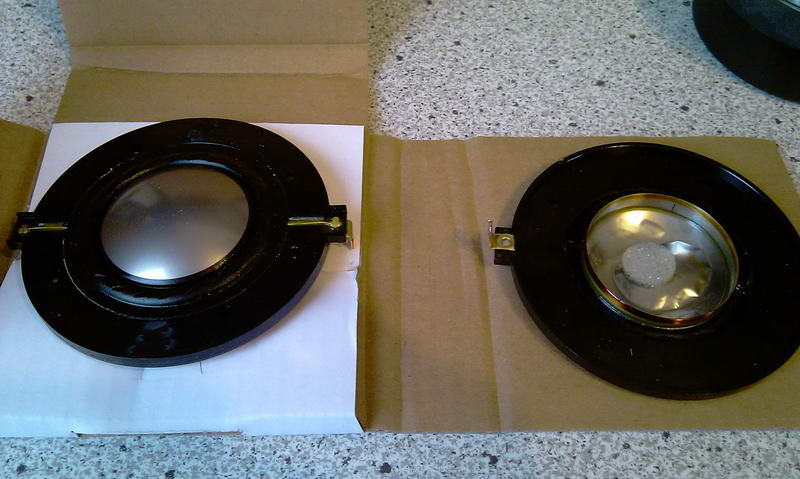

Kurzerhand habe ich 4 neue Diapraghmen bestellt, da die 4 Kalotten alle die aktuelle Version sind (schwarze Frontplatten, Dichtung, 2,8 und 4,8 mm Steckkontakte).

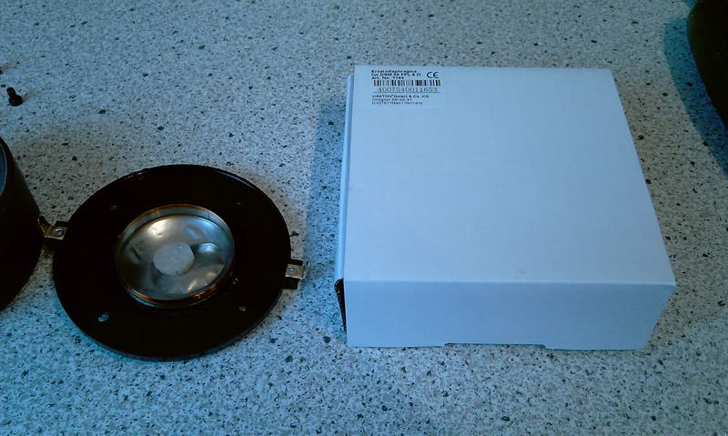

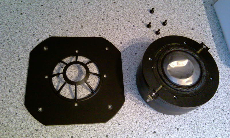

Der Wechsel dauert wenige Minuten und kann problemlos zu Hause gemacht werden.

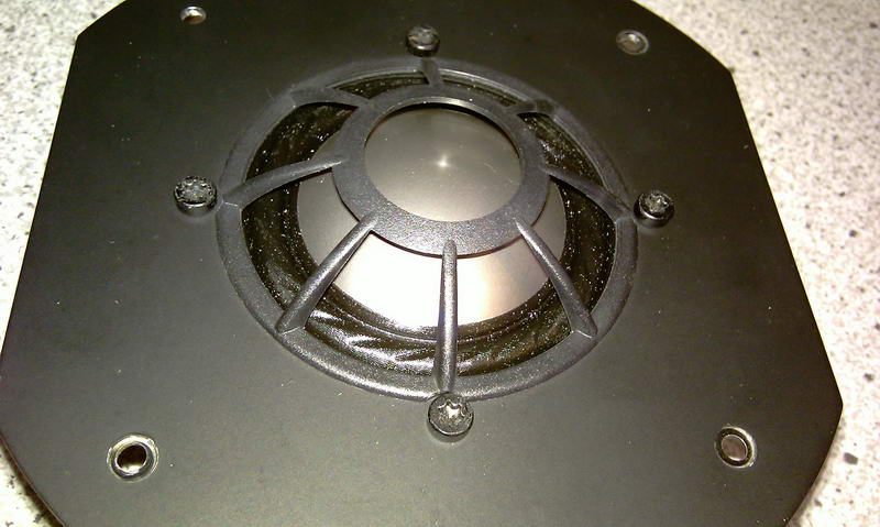

Aber schön die Schrauben festhalten, damit sie nicht auf den neuen Kalotten landen.

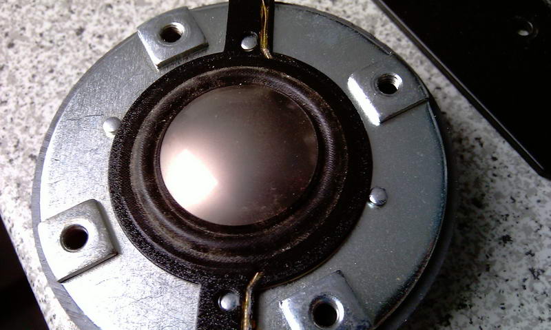

Die ganz linke war noch intakt, wurde aber mit gewechselt. Somit sind alle gleich.
