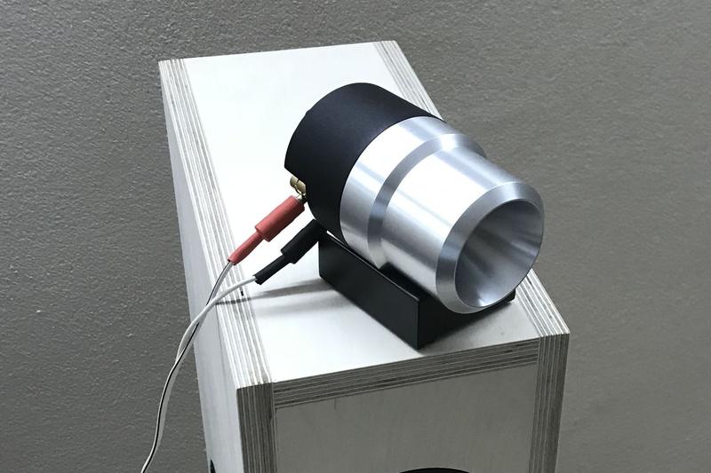

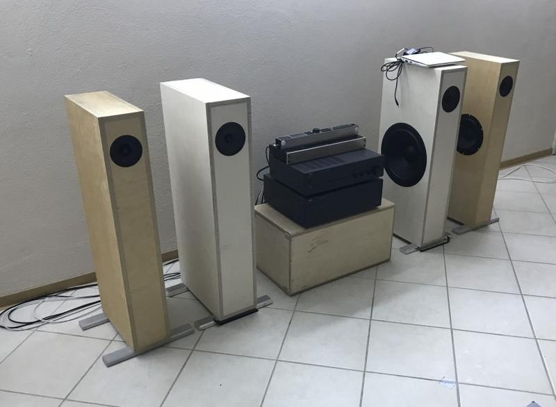

              Das Hin- und Herschaukeln bei Seitenbässen ist mir bei vielen Konstruktionen speziell bei schmalen Boxen auch schon aufgefallen. Abhilfe bringt die Boxen auf eine breitere Basis zu stellen, ... physikalisch stelle ich mir das so vor dass über aktio gleich reactio die Membranmasse die Box über einen imaginären Drehpunkt an der Basis zum Kippeln anregt, es entsteht ein Kippmoment.
              Da ich ja immer wieder schmale Boxen mache, habe ich mir schon bei älteren Boxen folgendes überlegt. Es sind Alubrücken die die Box um gut das doppelte verbreitert und die Ungenauigkeit wird über Filzgleiter ausgeglichen. Im Bild sind zwei Stellas zu sehen, einmal die Stella TIW200B80 mit diesen Alubrücken und die neue Megastella mit dem TIW300 an der Seite, …
              Dieser TIW300 der neuen Megastella regt die komplette Box so an dass sogar in einer frühen Entwicklungsphase der aufgesetzte Hochtöner TL16H zum tanzen beginnt.
              ich habe den Sockel des Hochtöners dann fest mit der Box verleimt und die Alubrücken sind wieder montiert.
              Es würde auch etwas bringen den Bass weniger hoch in der Box zu platzieren, dieses oben angesprochene Kippmoment über den Basiskippdrehpunkt kann man eben auch mit einer anderen Geometrie verbessern. Ich habe dies mal bei der Stella TIW200B80 überschlagsmäßig ausgerechnet. Bei Vollausschlag des TIW300 kommt die Box an der Oberkannte schon um einige zehntel in Schwingung.
