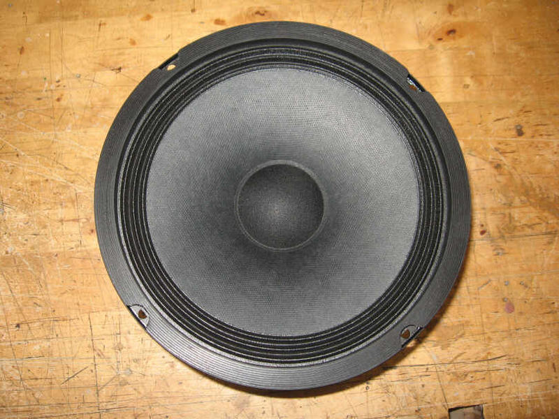

    ich suche ein passendes Audax-Chassis für ein 3-Wege Projekt
    MTM-Anordnung mit Stage Accompany SA8520 Magnetostat, vollaktiv mit DSP.
    Frequenzbereich wäre ca. 90 Hz bis 1100 Hz.
    Ich habe ein Testaufbau gemacht und jeweils zwei Visaton W17E (15,50 Euro!!) in ca.50 Litern CB
    verwendet + 2 TIW200XS in separatem Gehäuse. Das klingt dermaßen gut, daß ich es einfach so lassen sollte...
    Ich bin aber neugierig, ob da noch mehr rauszuholen ist.
    Proraum hat mir den HM170FCR8 empfohlen. Bei vier Chassis schon eine ganz
    schöne Investition. In Frankreich bei TLHP ist dieser Treiber nicht gelistet(?).
    Den bekannteren HM170Z18 bekommt man in Deutschland nicht mehr. Angeblich wurde an dem Chassis etwas zum Nachteil verändert. Audax selbst behauptet, daß die Qualität generell beibehalten wurde. Dann gibt es noch den HM170Z2 und den HM170Z16 mit inverser Sicke.
    Wer hat Erfahrungen mit den Audax Treibern aus der aktuellen Produktion und kann generell etwas zur Qualität sagen? Was könnte für dieses Projekt am besten passen?
    Mir fehlt die Erfahrung, das aus den Parametern herauszulesen. Danke :-)

            Mitteltöner der bis 90Hz dynamisch mit einem, wenn ich mich recht erinnere, großen Bändchen mithalten kann, das ist eindeutig ein Job für einen (modifizierten & aufgehübschten) BG20 (€ 22,50 !) .
                Die finde ich generell gut. Ich hab aber nicht den Platz für zwei 20cm Breitbänder. Außerdem sollen die Zentren (MTM) nicht zu weit auseinanderliegen. Über 6,5 Zoll möchte ich da ungern gehen. Die Audax Treiber gefallen mir unter anderem, weil die Körbe auf zwei Seiten abgeflacht sind.
                Zwei 20er (Gradient Breitbänder AX oder AXT) habe ich mal mit einem B&G Magnetosaten verheiratet. Das ging richtig gut.

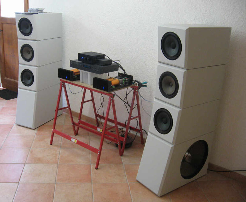

                  Der Stage Accompany wären auch eine nette Variante in den Kisten, die ich gerade aufbaue (statt dem B200), das ginge wahrscheinlich sogar passiv:
                    • 3697
                    Hübsches HiFi Rack Sind die 2 offenen Blöcke dort Netzteile, oder Endstufen?
                      • 2348
                      Das sind jeweils doppelte SymAsyms die getrennt die BG20 und die BG20 antreiben (sonst parallel < 3 Ohm). In der Mitte ein NAD CD-Spieler und da drauf eine Vorstufe ...
