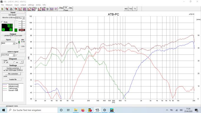

          @UweG ja und nein ... es schaut so aus als wenn wohl erst das Lager ab verkauft wurde, von dem ersten Layout der Weiche ... die ist untenrum, wie du schon vermutet hast, genau wie die 251er Weiche und wurde nur im HT Zweig auf die KE umgebaut !
          Hab mir nun die Mühe gemacht und den ganzen TT Zweig von der Weiche runtergebaut auf eine separate Platine… und im MT Zweig die Elko Glatt auf MKT umgebaut ….
          Der Frequenzgang ist aber immer noch weit von dem weg, was Boxsim mir prognostiziert !?
          Hat jemand eine Idee woran das liegen könnte ….
          Beim Messen bin ich noch Frischling !!

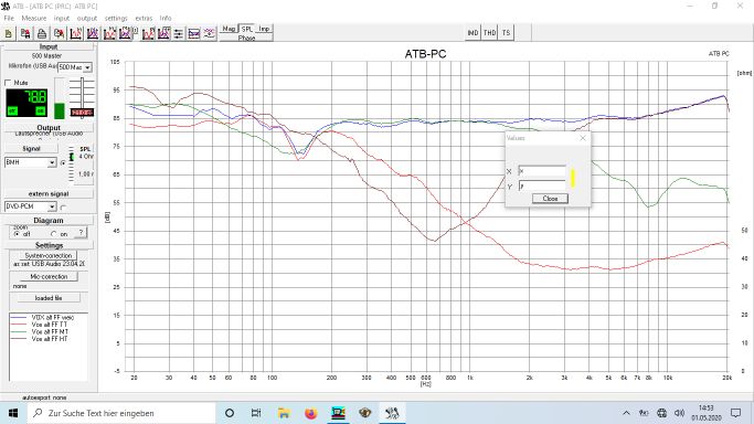

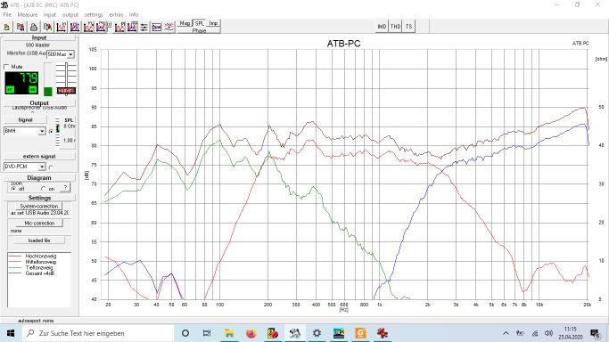

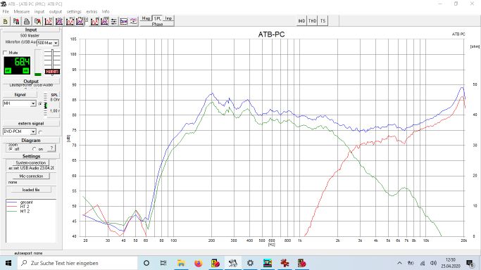

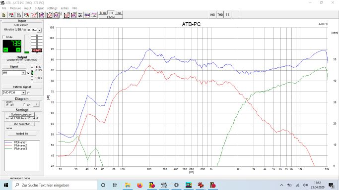

          Bild eins zeigt die alte Weiche bei mir im Hörraum gemessen.
          Bild zwei zeigt die geänderte Weiche bei mir im Hörraum gemessen.
          Bild drei zeigt die alte Weiche im Freien Feld gemessen ( leider war es nicht windstill und irgenwo fuhr noch ein Bauer mit seinem Trecker.. aber da ist wenigstens schonmal die Senke zwischen 2 und 4 KHz weg ! )

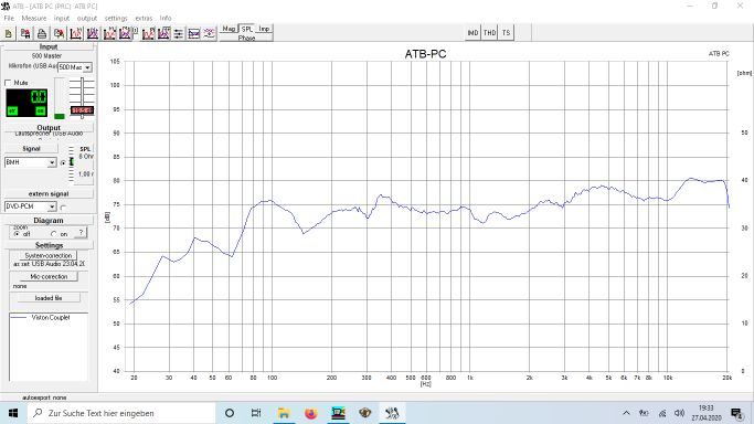

          Bild vier zeigt meine Couplet MHT (original Weiche) im Hörraum gemessen.

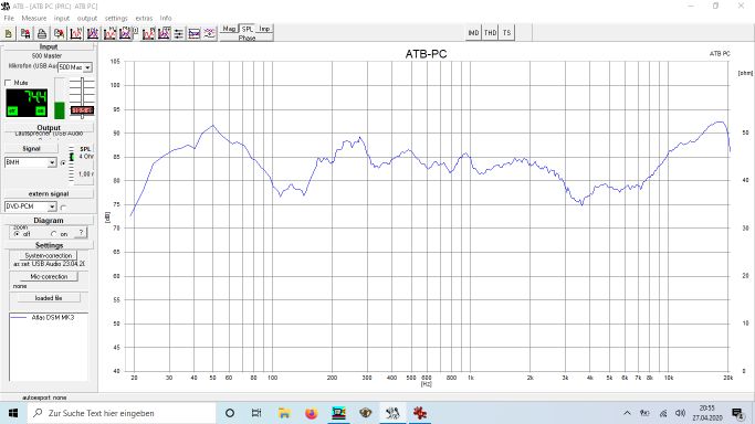

          Bild fünf zeigt die Atlas DSM 3 (original Weiche)im Hörraum gemessen
          (Das kann man wohl kaum FG nennen).
          Ist mein Hörraum akustisch soooo schlecht !?
          Gruß Der Guido

            Was schon mal Sicher ist, ist das ich wohl starke Moden im Hörraum habe …um die 40
            und 95 Hz!
            Meine Couplet MHT geht so … die Couplet Standbox WG von meiner Mutter hat mit der Weiche ( unten angehangen )den gradesten FG im Hörraum…. Wenn ich die Weiche aus der Couplet Standbox WG und den HT+MT in die Vox umbau … ist der FG der Vox auch wieder krumm ! ….
            Sehe ich das richtig, das es also dem nach so ist, das die HT+MT´s nicht defekt sind …weil ja auch die Chassis aus der Couplet sich in der VOX so schlecht messen ....und ….das das Gehäuse demnach im Zusammenspiel mit dem Raum den FG ruiniert !?
            Die Frequenzen werde ja scheinbar richtig getrennt !?
            Bild eins zeigt die VOX mit der Couplet SB WG Weiche
            Bild zwei zeigt die VOX mit der Couplet Weiche und den Getauschten Chasiss

              Nicht das Gehäuse, aber der Raum verändert den Frequenzgang am Hörplatz enorm.
              Wenn du ohne Raumeinfluss messen willst, dann Im RAR oder Freien oder im Nahfeld.
              Die Messungen unter 200 Hz sind allerdings unglaubwürdig. Du kannst nich so einfach Weichen für andere Gehäuse übernehmen, und kann es sein, dass du verpolst hast, denn Bass ist so gut wie nicht vorhanden. Raummoden machen das nicht.

                Ein RAR habe ich leider nicht ! Was bedeutet Nahfeld ?
                Die Messungen sind alle im Abstand von einem Meter zu HT auf Achse gemessen !
                Die Chassis werden bei der Vox und der Couplet alle Phasernrichtig angeschlossen ....Laut BOXSIM !
                :-) und die Couplet hat keinen Bass !

                  im 5. Posting das dritte Bild wurde im Freien gemessen... leider mit Störgrössen !
                  Der Guido
                    • 28829
                    Nahfeld = 1 cm
                    Es kann sein, dass links und rechts verpolt sind, dann ist der Bass weg.
                    • jido74
                      • 23.03.2008
                      • 171
                      wie soll ich denn so ( 1cm ) alle Chassis gleichzeitig messen ?
                      ...oder macht man das Chassi für Chassi !?
                      Der Guido
                      • jido74
                        • 23.03.2008
                        • 171
                        es wurde immer nur ein Lautsprecher an ein und der selben Stelle im Raum ( extra gekenzeichnez mit Klebeband ) gemessen !
                        Der Guido
                          • 28829
                          Exakt
                          Gut, wenn das nur ein LS war, dann kann die Messung nicht stimmen. Bin aber kein Spezialist auf dem Gebiet.

                              ....kann ein nicht richtig dichtes HMT Abteil solche Probleme verstärken !?
