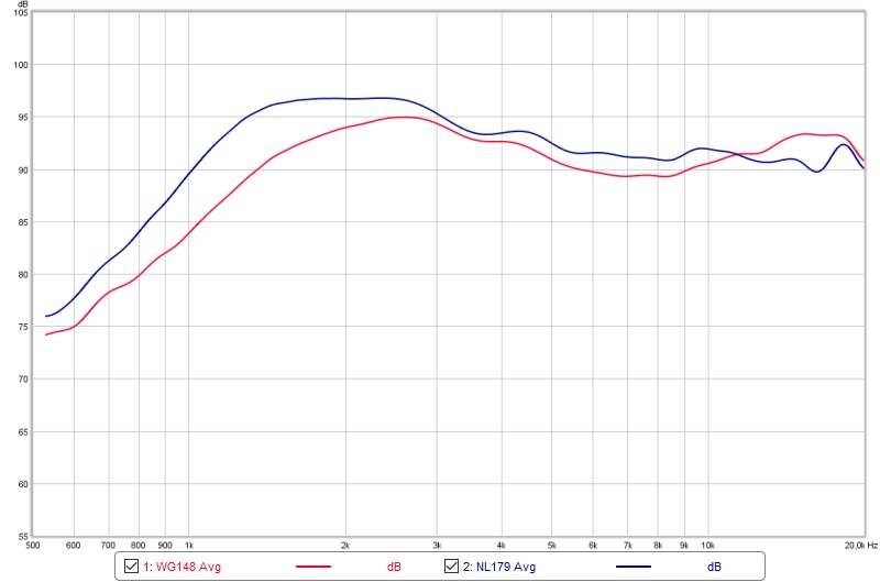

DSM25FFL mit Visaton WG148 oder Monacor WG300
    • 28815
    ZU Spalt wurde hier schon mal berichtet, ist jedenfalls unbedingt zu vermeiden, aber die Dichtung muss dünn sein.
    Ist wurscht, weil die meisten da nix mehr hören.
    Hier kannst du dich schwindlig lesen:
    https://www.diy-hifi-forum.eu/forum/...l=1#post192332
      • 15.02.2012
      Vermutlich weil die meisten eh nicht mehr über 15khz hören
      Ich frage mich aktuell eher wie man den "Energiefrequenzgang" des WG148 mit meiner Variante deuten kann... Das WG148 hebt den Pegal über 9KHz ja wieder deutlich an. Meine Variante ist, was das angeht, jetzt eher linear.
        • 1245
        Danke Dir, das werde ich denn auch mal machen...
          • 28815
          Wegen "EFG": Bei sehr hohen Frequenzen dominiert der Schall auf Achse, darauf also besonders achten.
