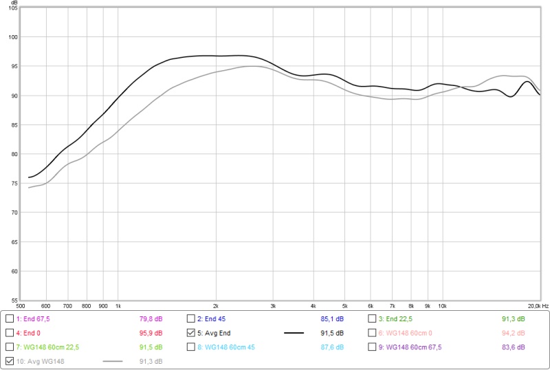

    Moin,

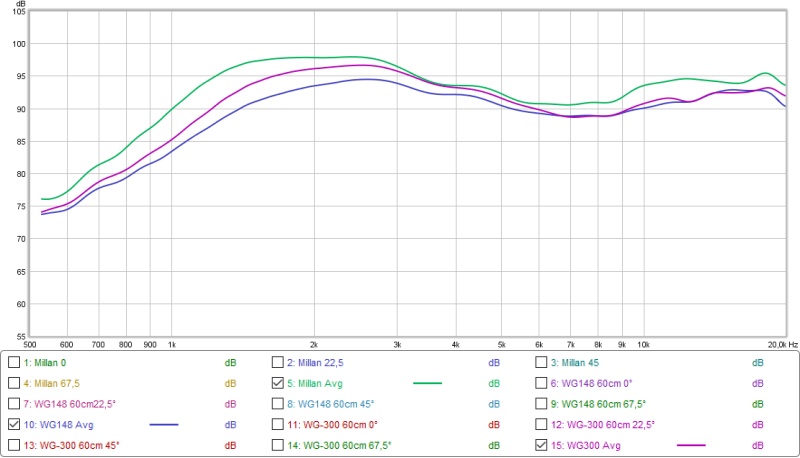

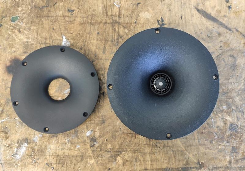

    mich hat mal interessiert wie sich dei DSM25 am WG-300 von Monacor verhält im Vergleich zum WG148. Hintergrund soll die Ankopplung an einen BG20 sein der ja bei 2-2,5khz Trennfrequenz schon mehr bündelt als ein 13cm MT z.B. für den das WG148 ja entwickelt/optimiert wurde.

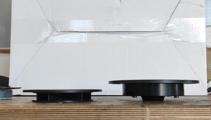

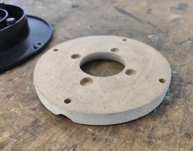

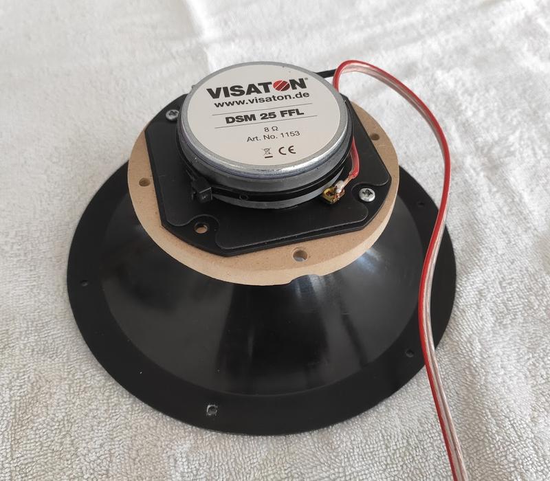

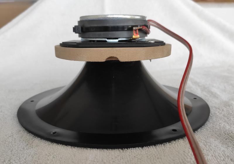

    Das WG-300 ist im Durchmesser größer (169mm) und tiefer (32mm)als das WG148. Mittels einer Adapterplatte aus 10mm MDF lässt sich die DSM super an das WG-300 adaptieren.

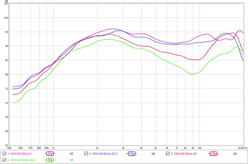

    Gemessen habe ich auf einer 36cm breiten Schallwand mit 60cm Abstand in den Winkeln 0° 22,5° 45° und 67,5°.
    • 15.02.2012

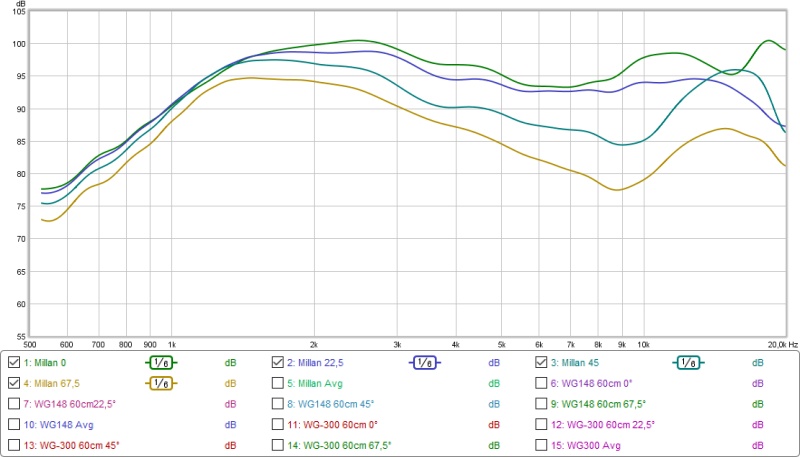

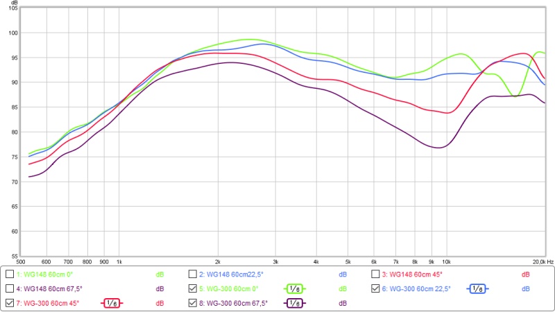

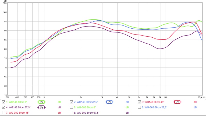

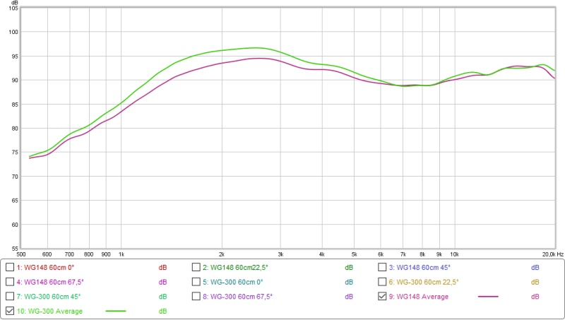

    Hier einmal die Einzelmessungen und zum Vergleich der gemittelte Frequenzgang aus den jeweils 4 Einzelmessungen, also sozusagen der "Energiefrequenzgang" zwischen 0 und 67,5 Grad.
    Was meint ihr?
      • 29067
      Vergleich Durchschnitt: Das WG 300 wirkt stärker - kein Wunder, es ist größer und tiefer.
      Das WG 300 hat auf Achse einen üblen Einbruch, und da man in dem Frequenzbereich überwiegend Direktschall hört, ist es klarer Gewinner. Die kleine Überhöhung kannst du absaugen.
      Dreh dir doch mal ein WG mit der Kontur WG 148, aber größer und tiefer.
      “The waveguide is designed specifically for this tweeter. We started out with an OS (Author note: OS = Oblate Spheroid) profile. It performed reasonably well, but there were some clear diffraction issues which resulted in comb-filtering, especially on-axis. An OSWG causes very little diffraction, but it assumes a perfectly flat wavefront (which of course has to be diffracted/curved from flat to spherical), which in practice is near impossible to achieve. The OSWG is a good starting point, but it needed quite some work to adapt to our tweeter.
      Our waveguide assumes an already somewhat curved wavefront due to the dome shape of the source, so that a minimum of diffraction is required. The profile is the result of theory and simulation, but ultimately also a lot of iteration - we built many many prototypes! Thank you CNC-router and 3D-printer. The eventual design has a small radius at the throat, then a very short Oblate Spheroid part (pretty much conical), then a very large mouth radius and finally a large baffle edge radius. The waveguide is optimized for constant directivity and response smoothness. For both it is a strict requirement to deal with diffraction effectively, because diffraction causes comb-filtering effects that change with angle.”

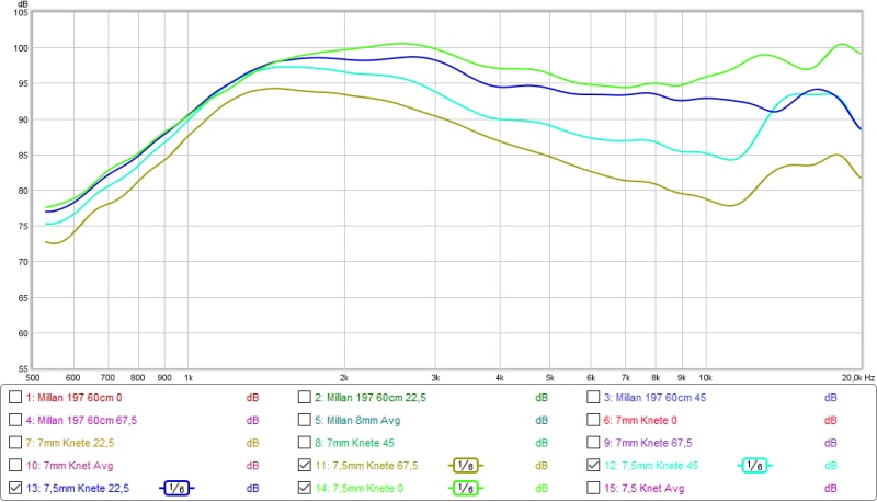

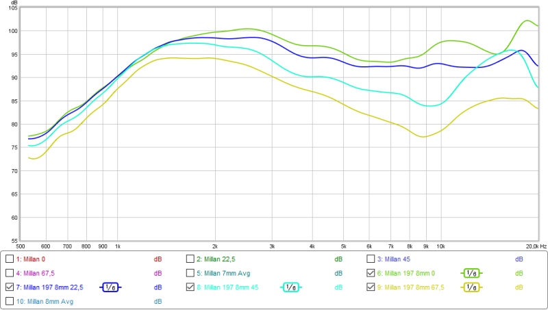

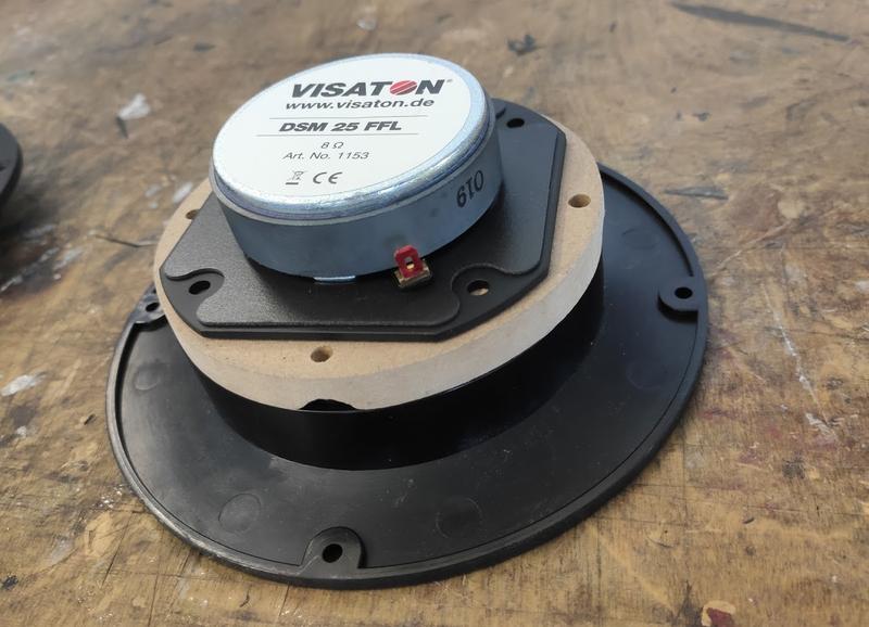

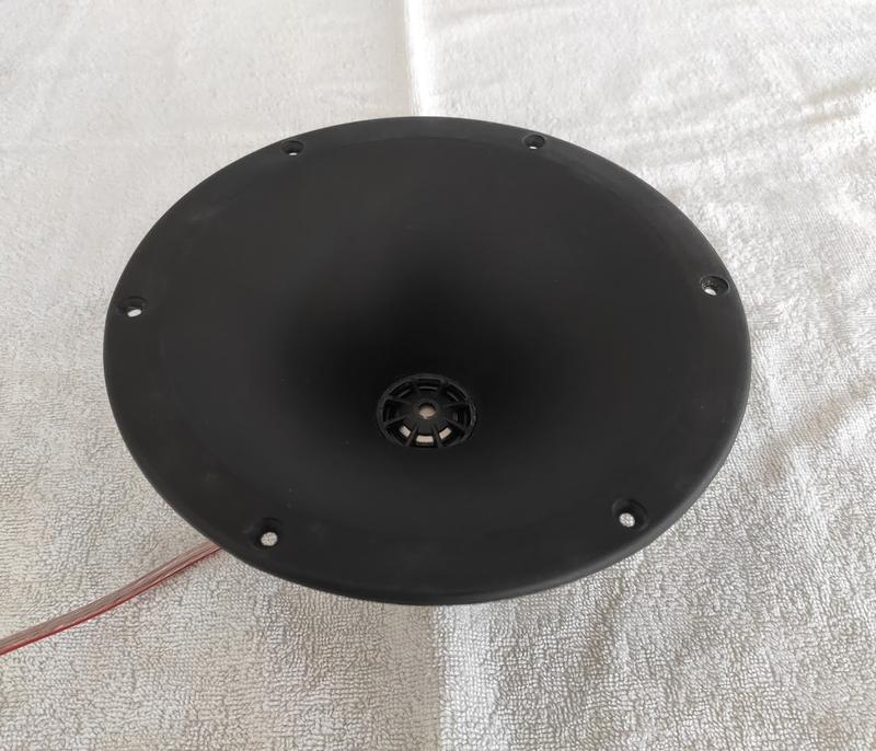

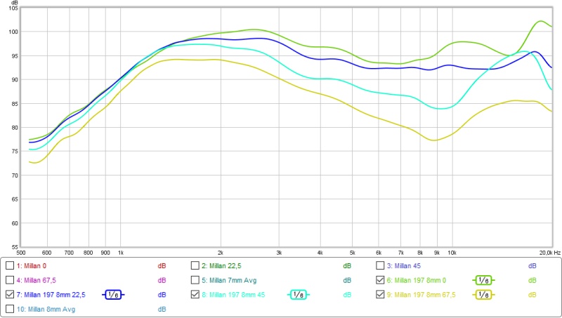

          So das Millan 197 hatte ich kurzerhand bestellt. Es muss ca 45mm gekürzt werden, dann ist der Durchmesser im WG gerade so groß das es über den Diffusor der DSM passt. Sieht gar nicht so übel aus Bild 2 ist wieder der "EGF" 0-67,5 Grad gemittel zum Vergleich mit WG148 und dem WG-300.
          Zuletzt geändert von nlcarbon; 21.04.2020, 12:57.
            • 29067
            Der 2. Satz von mir war ja auch Quatsch, das WG 148 ist klarer Gewinner.
            Das Milan scheint was zu taugen. Auch hier solltest du den 12 kHz-Buckel wegsaugen.
              • 15.02.2012

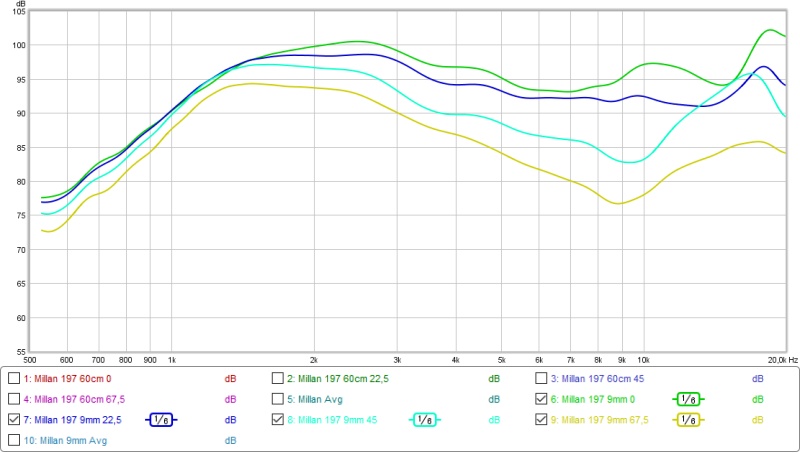

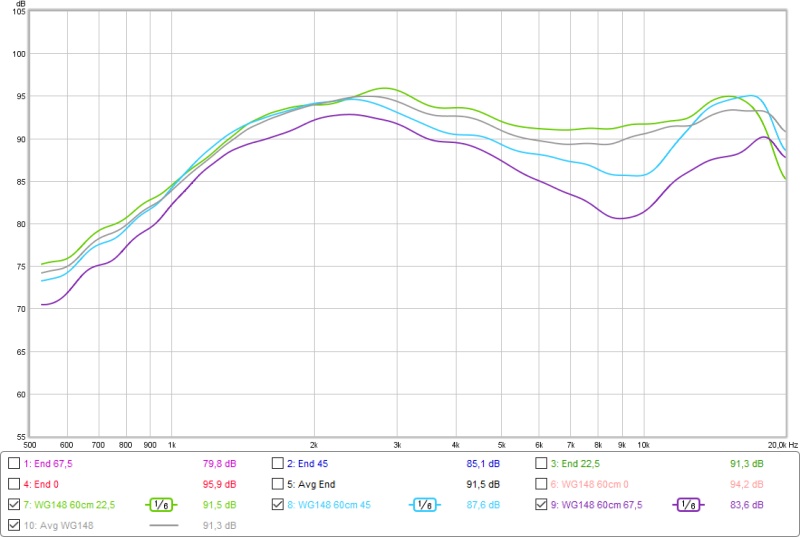

              Ja finde ich auch nicht schlecht. Habe verschiede Sachen mit dem Diffusor der DSM versucht, der wirkt sich oberhalb 10khz aus. Vergößert man das Loch in der Mitte z.B. von 7 (Original) auf 8 und auf 9mm sieht es so aus:
              8mm ist derzeit man Favorit.
              Zuletzt geändert von nlcarbon; 21.04.2020, 14:13.
                • 29067
                Sehe ich auch so. Das Milan wäre noch besser, wenn der Hornmund flach auslaufen würde. Aber was ist schon perfekt. So könnte man ein WG selbst machen, aber was ein Aufwand.

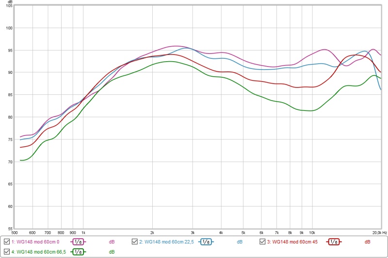

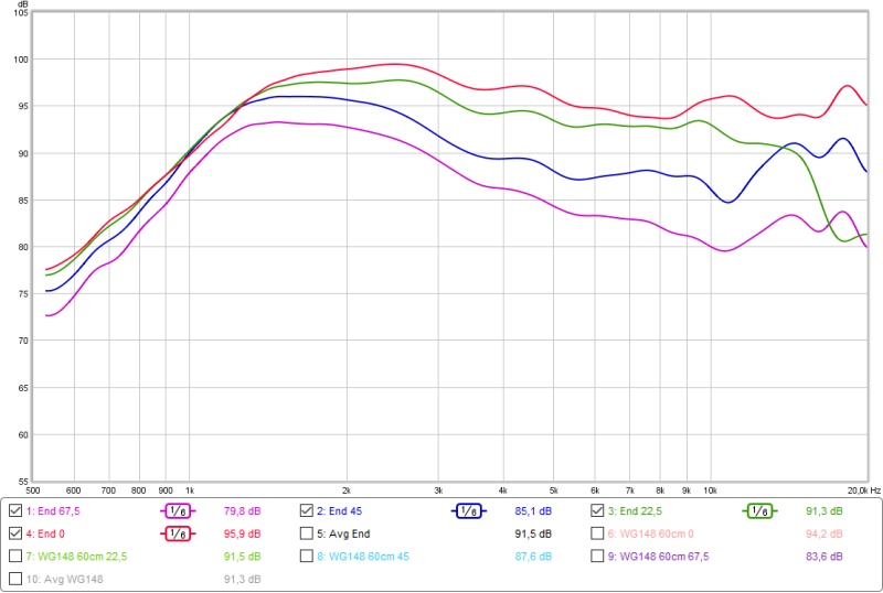

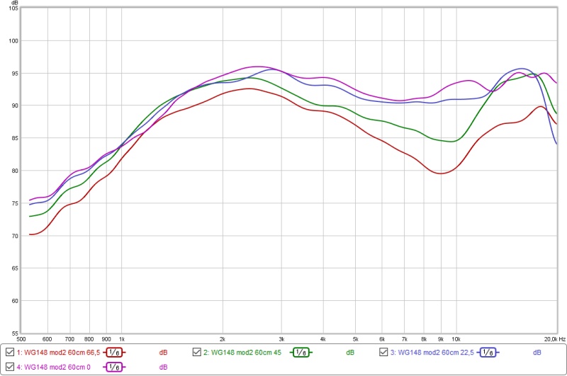

                  So habe den Übergang zum Diffusor mit Knetmasse aufgefüllt und das Loch von 7 auf 7,5mm erweitert. Der Diffusor reagiert super sensibel auf Änderungen. Aber das sieht doch schon ganz nice aus
                  Vergleich beste Variante davor (8mm) mit aktuell:
                    • 29067
                    Ja, das sieht ganz gut aus.
                      • 15.02.2012
                      So ich habe noch weiter getüftelt, aktuell sieht es so aus:
                      Zum Vergleich nochmal WG148 also womit es anfing
