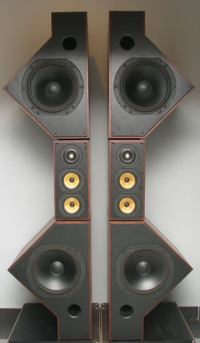

      Oder du baust dir etwas mit 4 Stück TIW200, da sie wohl wie UweG geschrieben hat, einen TIW400 relativ gut ersetzen. Z.B von unten nach oben gesehen 2x TIW200 1X AL200 1X AL130M 1x KE25SC mit WG und dann nochmal 2X TIW200. Weiß nur nicht ob der AL130M da mithalten kann von der Elektrischen Belastbarkeit.

            Ich fände es ja mal interessant, mit dem PAW46 eine deutlich kompaktere Box zu bauen. Etwas ähnliches wie die DSM hatte ich ja mal. Da braucht man echt viel Hörabstand für eine ordentliche Summenbildung. Dafür wiederum braucht man einen ziemlich hallarmen Hörraum.
            Wenn man einen wirklich lauten 13er und eine richtig kompakte 25-mm-Kalotte hätte (KE mit Neodymmagnet), dann könnte sich vielleicht ein Dreiweger ausgehen, bei dem die MHT-Sektion vorm/im TT sitzt. 90dB/W/m fände ich ausreichend. Zumindest was die Kompaktheit angeht finde ich das Geithain-Konzept nicht verkehrt.
            Andere Idee: Vier TIW250XS oder vier TIW300, zwei davon nach hinten gerichtet, aktive Ansteuerung, nierenförmige Abstrahlung im Baß. Zwischen den TT eine KE und irgendwie Mittelton (der TI100 begeistert mich klanglich immer wieder). Da würde ich auch eine Anordnung wie bei Vox/Concorde nicht ganz ausschließen.
            Als allererstes würde ich aber mal ein Ziel für die gesamte Abstrahlcharakteristik formulieren.

              Da ich mich mit demselben Thema auch schon länger beschäftige, möchte ich zu ein paar Beiträgen mal meine Erkenntnisse zum besten geben:
              Der TIW 400 wird nicht wieder produziert, so die Aussage von Visaton vor Jahren. Eben, weil die Nachfrage nicht vorhanden ist.
              Und das ist meiner Ansicht nach eine Fehleinschätzung.
              In den letzten Jahren hat der Heimkinoboom eine massive Nachfrage nach genau solchen Chassis für den Einsatz als Subwoofer ausgelöst.
              Insbesondere seit Nils(Follgott) sein Konzept eines SBA/DBA vorgestellt hat, da ein solches Tieftongitter üblicherweise aus 4 bis 16 Treibern besteht.
              Hier hat man sich bei der Marktanalyse anscheinend nur auf den Einsatz in einer Atlas, o.ä LS gestützt.
              Über und unter des MHT-Abteils je ein TIW300 ballern ? Ich lege das Thema mal in die Favouriten
              Das habe ich schon vor Jahren mal ausgetüftelt.
              Und zwar auf dieser Basis:
              http://forum.visaton.de/attachment.p...1&d=1587921103
              Geplant waren neben den TIW300, zwei AL130M und die KE25.
              Das Problem daran wurde bereits angesprochen:
              ...ich wüsste nicht welche Mittel und Hochtöner bei 2 TIW300 mithalten könnten, welche nicht aus der PA ecke kommen.
              Und dabei ist der Wirkungsgrad gar nicht das ausschließliche Problem, sondern viel mehr der begrenzte Maximalpegel.
              Die KE macht bei ca.112dB dicht, das liegt fast 10dB unter dem max. Pegel der beiden TIW.
              Die einzige Alternative als HiFi-Kalotte im weitestgehenden Sinne
              wäre der Ringradiator von Scanspeak aus der Revelator Serie.
              Ein 13er Konustreiber mit ähnlichen 94dB SPL und einem entsprechenden max.Pegel ist mir bis heute nicht bekannt. Es gibt aber einen 17er TMT von Accuton der solche TSP aufweist. Den UVP dafür schreib ich jetzt mal lieber nicht hierhin.

                              So schwer ist das nun auch wieder nicht. Der einzige relevante Treiber der nicht durch ein Chassis con Visaton ersetzt werden kann ist doch der TIW400
                              Statt dessen empfiehlt sich der Dayton RSS390HO-4.
                              https://www.daytonaudio.com/product/...ubwoofer-4-ohm
                              Den 20er durch den GF200 ersetzen und für den HT entweder die KE25 oder den MHT12.
                              Glaub mir, das spielt am Ende besser als die Originalversion.
