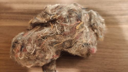

                Ich hab ganz gute Erfahrungen mit diesem (vermutlich) Recycling Material gemacht. Das hat jedenfalls im Mitteltonbereich besser gedämpft als Sonofill.
                Ich finde aber keinen Shop, der das vertreibt und ich weiß auch nicht wie das heißt. Vielleicht weiß das jemand.
                Ich hätte noch Steinwolle, aber die finde ich unangenehm in der Verarbeitung. Außerdem stelle mir vor, wie sich davon kleine Teilchen lösen und sich im Luftspalt der Chassis verklemmen

                  Das sieht aus,wie Maler Abdeckvlies , ist aus recycelten Stoffresten.

                    Ja, das scheint das gleiche wie Malerflies zu sein. Das ist leider viel zu dünn und mit Folie beklebt.

                          Moin,
                          das Zeug heisst Muhwolle
                          https://www.intertechnik.de/shop/zub...768,de,16,6246

                              Danke für den Tip mit der Muhwolle.
