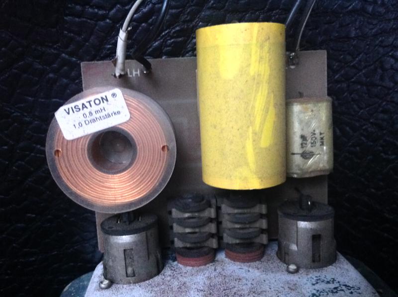

    mir ist ein große box für e-bass zugelaufen, eine zeck 215/2. zwei electro voice EVM15L laufen fullrange in einem großen bassreflex-gehäuse und per frequenzweiche kommt ab 1000 hz mit pegelsteller ein audax pr 17 dazu.
    die 15er bassen auf den ersten blick ganz ordentlich, der mitteltöner tönt aber nicht. also den schraubenzieher gezückt und man sieht:
    bild 1 (mist, warum krieg ich das nicht hier eingesetzt, sondern nur ans ende des posts? :-(
    egal, wo man hinkommt, visaton ist schon da! :-)
    ich bezweifle aber, dass das die originalweiche ist, an den terminals wurde nämlich rumgebastelt. als erste-hilfe-maßnahme werde ich dem patienten erstmal den ganzen zweifelhaften krempel rausrupfen und nur die zwei 15er benutzen. das ist artgerechte haltung der EVM15L und ich kann ja immer noch später, wenn ich will, mich um die weiche kümmern und den mitteltöner dazunehmen.

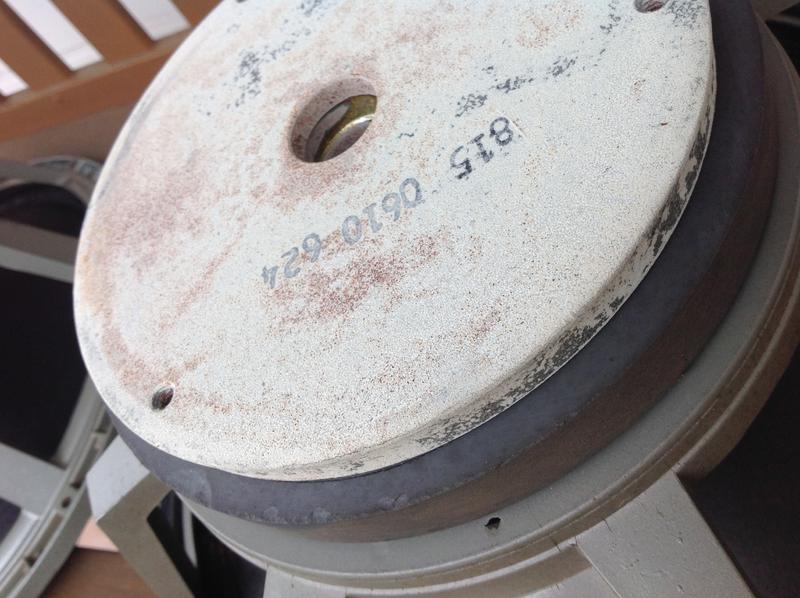

    und zweitens: beim oberen fünfzehnzöller sieht man rost:
    bild 2 und 3
    beeinträchtigt das die funktion oder kann man das einfach wegignorieren?

    Ich würde den Rost ignorieren. In der Nähe vom Magnetfeld wäre das entfernen nicht gut, das geht nach innen wo es Schaden machen kann.

        Die Weiche sieht etwas seltsam aus. Die Spule kommt mir dann doch von der Drahtstärke etwas zu klein vor. Oder ist es die Parallelspule vor dem Mittelhochtöner? Gibt es einen Originalplan?
        Aber wenn ich das so lese, ist der Mitteltöner nicht gerade zwingend nötig. https://www.bassic.de/threads/zeck-215.14867773/
        Laut den Kommentaren dort kommt er pegelmäßig überhaupt nicht mit den Tieftönern mit. Ergo, könnte man die Weiche theoretisch komplett aus dem Signalweg nehmen, bitte nicht nur den Mitteltöner abklemmen, und die Weiche weiter dran lassen! Sie muss in diesem Fall komplett abgeklemmt sein.! Falls man den Mitteltöner nicht betreiben will. Oder, man regelt ihn eben über den Regler runter, falls es möglich ist. Ich würde aber alles bei Bedarf an Weiche entfernen.

          ...das geht nach innen wo es Schaden machen kann.
          Oder man entfernt auf chemische Weise. Aus dem Bereich Oldtimer-Restaurierung kann ich das Zeug hier wärmstens empfehlen:
          https://www.tbs-aachen.de/Rostschutz...i100_10210.htm
          Die Flüssigkeit arbeitet unter Zuhilfenahme von Wasser (hiermit meine ich etwas von der Menge „erhöhter Luftfeuchtigkeit“), Grundstoff ist eine Gerbsäure wie sie auf Eichenholzbasis zur Ledergerbung verwendet wird (Tannin)
          Mit nem Pinsel dünn auftragen, einwirken lassen, der bestehende Rost wird in ein paar Stunden chemisch zu einem schwarzen Pulver zersetzt, und kann mit einem feuchten Lappen entfernt werden. Evtl. nach dem Eintrocknen nochmal n Tröpfchen Wasser drauf, damit sich der Prozess wiederholt. Die resultierende Eisen-Oberfläche ist vergleichbar kalt brüniert, und durch die Gerbsäure auf geraume Zeit rostgeschützt, kann direkt als Basis für eine Grundierung verwendet werden, also nicht abschleifen
            • 3709
            Oder den Rost vielleicht mit Hilfe eines Dremels und Schleifbürste, Beispiel : https://www.dremeleurope.com/at/de/d...Werkzeugsystem sowie unter Zusatz eines dünnen Staubsaugerschlauchs https://www.amazon.de/FlexiClean-Sta.../dp/B003SFNTMA hin abbürsten. Dabei sollte der Tieftöner irgendwie mit dem Magneten nach unten, oder seitwärts zeigen. Gleichzeitig dremeln und absaugen. Danach könnte man das vielleicht mit einem Lack überstreichen, den man auch über Rost streichen kann. https://www.hammerite.de/anwendungsg...rekt-auf-rost/ Oder alles so lassen, wie es ist Meine Güte, soviel Links in dem kurzen Abschnitt
              • 1245
              Jeder Schleifvorgang entfernt auch gesundes Material, und egal, wie stark der Sauger auch sein wird, der Magnet ird die Eisenpartikel gefangen halten
              Mit dem Zeug hab ich in den letzten 25 Jahren neben jeder Menge antikem auch eine Karosserie entrostet, einfacher gehts nicht... probiers mal aus

                dass die weiche nicht original ist, vermute ich auch. in einem testbericht (uralte musikerzeitung) habe ich das foto der originalweiche gefunden (s. u.). die spulengröße kommt allerdings schon ungefähr hin, glaube ich.
                die weiche könnte ich übrigens tatsächlich dran lassen, weil im originalzustand die 15er schon fullrange laufen und der mitteltöner nur addiert wird. sicherheitshalber (wegen verbastelung) nehme ich aber wirklich alles raus und klemme den mitteltöner ab. dann kann ich sicher sein, dass das signal ungehindert von der anschlussbuchse in die 15er fließt.
                zum rost: den sieht an dieser stelle doch kein mensch :-) den müsste man doch nur entfernen, wenns die funktion beeinträchtigen würde. ich verstehe nicht genug von luftspalten und hinterlüftungen und was weiß ich - deshalb habe ich gefragt. aber wenn der rost an dieser stelle technisch unproblematisch ist, dann bleibt der einfach da :-)

                      Wenn man sich die Originalweiche anschaut, und die jetzige, habe ich das Gefühl, das die Spule doch vor den Tieftönern hing. Im original ist eine Drahtbrücke, wo jetzt die Visatonspule zu sehen ist. Kann mich natürlich auch täuschen. Und vor dem Mittelhochtontreiber zusätzlich einen fetten Kondensator angebracht?

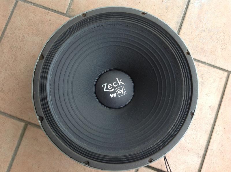

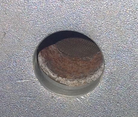

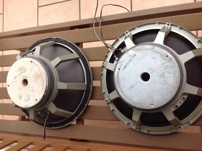

                            so, heute habe ich das böxchen (in wirklichkeit ist es ja eigentlich eine immobilie) zerlegt.
                            die 15er sind augenscheinlich in gutem zustand. bei einem ist die polplatte hinten ziemlich oxydiert, bei dem anderen nicht. muss ich da ran oder kann ich das als schönheitsfehler einfach so lassen?
                            aber jetzt kommts: wenn ich die membranen mit dem finger nicht ganz konzentrisch reindrücke, schabt es. nur leicht, es klingt auch nicht kratzig oder kaputt, aber irgendwas berührt sich da. wenn ich die membran ganz konzentrisch oder nur von oben (12-uhr-position) reindrücke, hört man nichts. aber wenn ich die membran nur unten reindrücke (6-uhr-position) schabt es leicht, bei beiden chassis.
                            muss ich mir da sorgen machen oder die dinger sogar reparieren (lassen)? wenn ich mir die preise für neue ev-15-zöller anschaue, wird mir ganz schwindelig ... es klingt ja noch nicht ungesund, kann ich die einfach weiter betreiben?

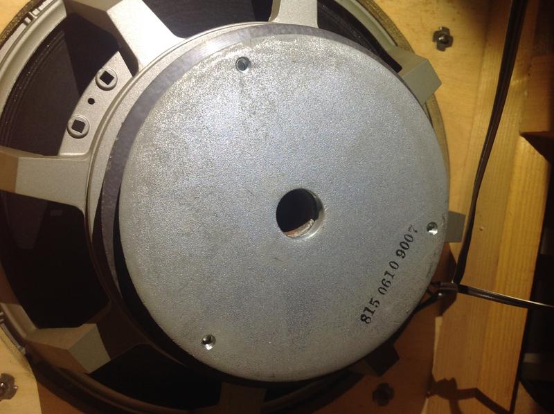

                              ich würde die Chassis ganz vorsichtig ! mit geringer Leistung betreiben, und schauen was passiert...Evtl ist die Spule verzogen, dann schabt es natürlich.
                              Dann würde ich Kontakt zu Spezialisten aufnehmen, hier https://reparatur.peiterakustik.de zum Beispiel
                              Die Polplatte könntest Du mit einem öligen Lappen abwischen; das sollte ausreichen, um die Korrosion - "Flugrost" - zu stoppen
