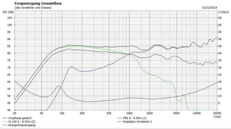

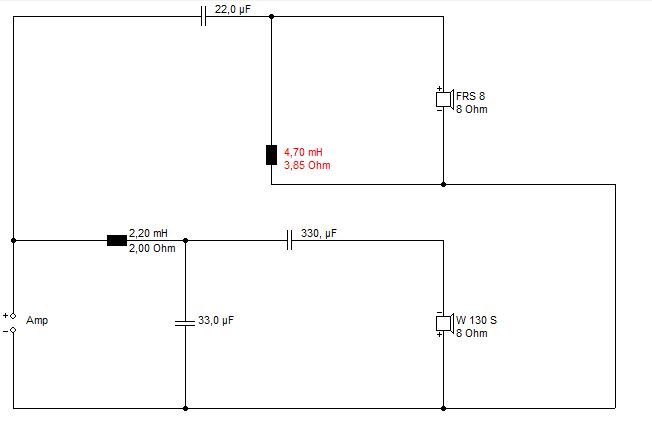

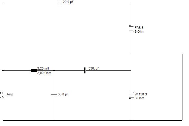

          • 28802
          OK

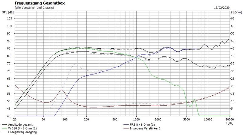

          Geschlossen hast du bei 80 Hz minus 6 dB, was perfekt als Sat passt, als Rear müsste das auch gehen.
          Die 2,2 mH ist Luftspule 1mm
          Widerstände Keramik, 10 Watt
          1,5mH Luftspule 0,6 mm
          Kondensatoren MKT-A
          GHP braust du nicht. Ist im Frequenzgang nichts besser, kostet Geld und versaut den Klang.
          Kleiner Tipp: baue als BR, dann stopfe zu und entscheide, was besser klingt. Baue die Weiche so auf wie im Bild und verdrahte frei. Den Chassisausschnitt des W 130 innen anschrägen. Viel Erfolg. Die Simu sieht gut aus, das müsste was werden.

              Jetzt habe ich noch eine Frage zum Gehäuse. Die von dir erstellte Simu, war die auf 4,5L und 1,0L ausgelegt? Oder welches Volumen ist bei der Variante mit dem vorgeschlagenen BR Kanal gut?
              Kann ja für den br-kanal ein einfaches HT Rohr aus dem Baumarkt nehmen das die Maße hat, oder?
              Dankeschön vorab für deine Hilfe!
              Viele Grüße,
              Symen
                • 28802
                Bei BR sollten es 8 L sein, bei CB gehen 4 oder 8, 4 ist minimal günstiger. Wie schon geschrieben, baue 8 L BR, dann hast du alle Möglichkeiten. Ein beliebiges Rohr aus dem Baumarkt oder Pappe reicht. Bei anderem Durchmesser ändert sich auch die Länge.
                4 cm Durchmesser: 8 cm Länge sollte auch reichen.

                        Wieso empfiehlst du CB mit GHP? Ich habe mir die Weichenteile die du empfohlen hast, nun bestellt und wollte fragen wie das Gehäuse bedämpft werden sollte? Reicht da eine halbe Matte Sonofil? Welche Wandstärke sollte das Gehäuse haben, passen 16 mm?
                        Der FRS8 bekommt ein eigenes geschlossenes Gehäuse mit ca. 0,6l. Der W130S bekommt dann 4,5L....passt das so?

                        lieber geschlossen mit GHP
                        spule 2,2 mH 2ohms 0,6mm durchmesser
                        22 und 33 micro elko-glatt
                        330 micro elko rauh
                        weiche fuer regal
                          hallo Symen
                          gebaut hab ich sie nicht
                          im regal ist GHP besser und du hast das problem von der länge vom Br rohr nicht
                          16 mm sollte reichen, du kannst eventuel eine kreuzverstrebung (rundstab diam 15-18mm)
                          rein bringen
                          wenn du noch eine Kn spule (in rot) parallel zum FRS 8 stetzt verbesser sich der übergang vom ihm.

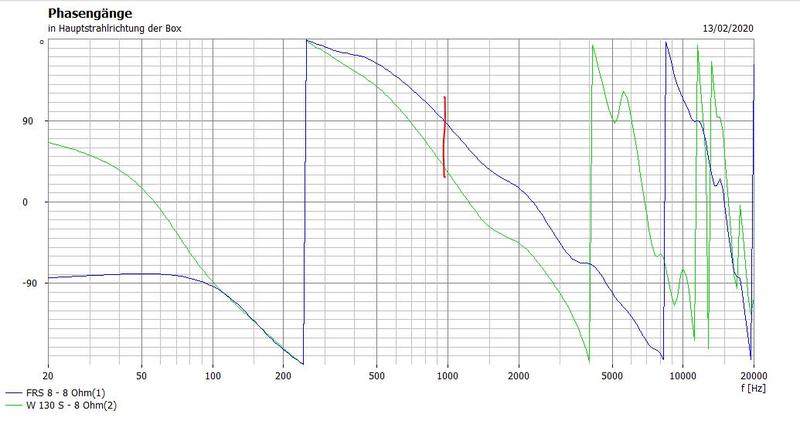

                            • 3709
                            Nimmt man eine 1,5mH Spule, ist die Phase perfekt.
                              eben nicht ! trennung bei 924 Hz
