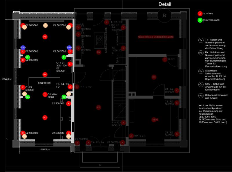

                      Das Problem ist, dass ich die räumlichen Möglichkeiten nicht mehr habe. Es handelt sich um ein "Wohnzimmer", dass praktisch von mir komplett veranschlagt ist und zumindest räumlich nichts mehr geht.
                      Ich hänge mal ein vereinfachtes Bild vom Grundriss an, damit man es besser sehen kann. Die anderen Bereich des Erdgeschosses habe ich dunkler abgebildet. Das Zimmer liegt an der linken Seite des Erdgeschosses meines alten Bunkers:
Ansichten: 1
Größe: 50,7 KB

                            "WAF bei 0%" Na da wird sie sich über die 1-2 588 Liter Kisten ja freuen
                            Die Wohnung/Haus scheint nicht gerade beengt zu sein, hast du keinen Raum den du zu einem richtigem Kino umbauen kannst?
