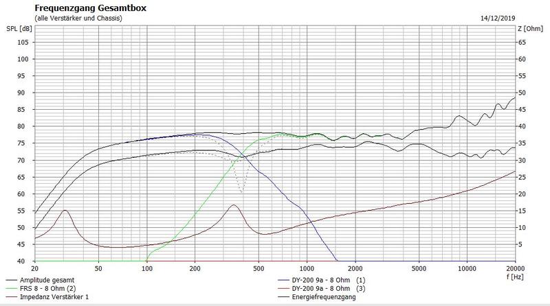

    Dynavox Dy-200-9a 8 Ohm (je 10,-€)
    Davon hab´ich auch noch welche rumliegen, könntest du das BoxSim-File bzw. Schallwandanordnung und Weiche zugänglich machen? Das wäre mal ein schönes Projekt für ein Wochenende ...
        Gerne,hier die aktuelle Version
          • 2432

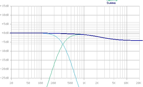

          In der aktuellen Version der Weiche ist einiges vereinfacht - schreib doch mal, was damit bezweckt bzw. erreicht wurde ...
            ich würde bei 18 dB bleiben, die phase ist so korrekt
            • FZZ
              FZZ
              • 01.11.2015
              • 255
              die aktuelle, 12 dB, Version war einfach der Versuch ob es nicht einfacher geht.
              In der Simulation nicht so gut wie die 18 dB aber klanglich ist die 18 dB nicht erhörbar besser.
