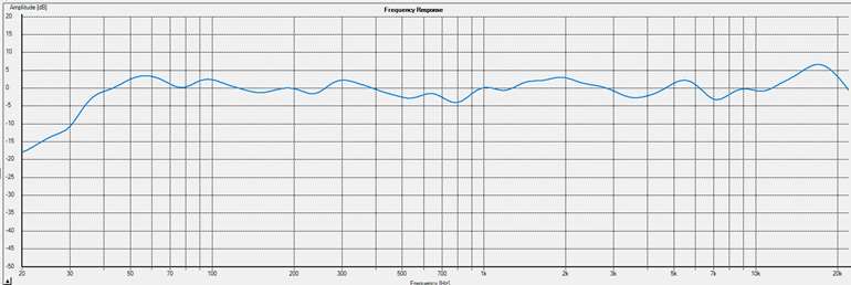

    Reine Visaton Bestückung:
    TIW200XS in BR
    B100 in offener Schallwand
    Leider etwas halbgar, da die Schallwand mit 270mm für den B100 und einer Trennfrequenz von 500Hz zu breit ist. Kann man schön bei 1,6kHz sehen.....

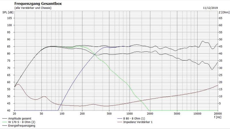

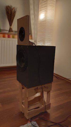

              der Bauvorschlag hat mich inspiriert, mal schnell eine kleine Version zu improvisieren. Ich habe nur den B80 und einen W170S-8 hier.
              Es hört sich für -mal_eben_kurz_ hingebastelt- garnicht so schlecht an. Sogar Klassik geht ganz gut. Ich musste allerdings den Bereich 500 Hz-3 kHz stark absenken.
              Der B80 klingt oben rum jetzt luftiger. Die Starke Bündelung im Hochtonbereich stört mich jetzt nicht mehr so sehr.
              Ich trenne gerade bei 300 Hz, das scheint für den kleinen B80 zu niedrig zu sein. In dem Bereich habe ich eine Senke im Frequenzgang. Bei gehobener Lautstärke vibriert das Brettchen. Leider kann ich nicht höher trennen, weil das Tieftongehäuse über ca. 300 Hz unschöne Resonanzen produziert.
              Eigenlich möchte ich auch gar nicht höher trennen. Ob das mit dem B100 möglich wär?
              Ich habe zwar Rudolfs Dipol-PDF gelesen, aber trotzdem nicht so richtig verstanden, welche Schallwandgröße/-Form hier optimal wär.

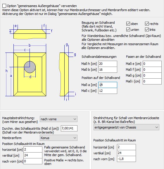

              Im Anhang ist noch mein Versuch, den Brettaufsatz zu simulieren.
              Vielleicht hat jemand eine Idee.
                trennung bei 300 Hz, der B80 ist leicht versetz

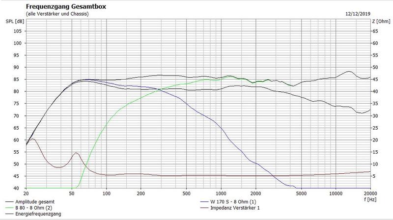

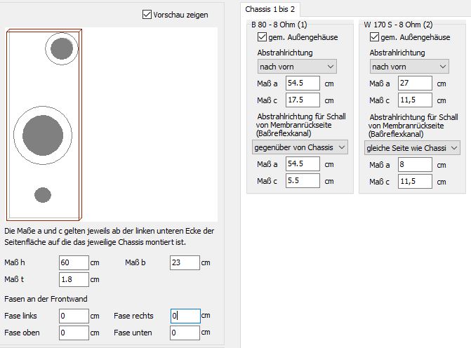

                  Hallo Jama,
                  danke für die deine Simulation. Ich wollte noch ein bischen mit den Schallwandmaßen spielen, aber irgendwie finde ich bei deiner Simu die Frontplatte für den B80 garnicht. Ich frage mich gerade, wie du das eingegeben hast
                  Bei meiner Simu bin ich von dieser Datei ausgegangen, die auch von dir ist:
                  http://forum.visaton.de/showpost.php...5&postcount=31
                  Das was ich gemessen habe, deckt sich ganz gut mit dem, was meine Simulation ausgibt. Auch die breite Abstrahlung bei 3 kHz kann man hören. Es klingt immer etwas schrill, obwohl ich das am Hörplatz nicht messen konnte. Bei deiner Simu sieht das viel besser aus. Deshalb habe ich jetzt die Schallwand quer aufgebaut, muss aber noch mal genauer messen und den EQ neu abstimmen. Ich hatte bisher noch keine Zeit dazu.
                  Das ganze verhält sich schon ziemlich anders als "normale" Lautsprecher.
                  Wenn ich Rudolfs PDF richtig verstanden habe, muss (vereinfacht augsedrückt) die Schallwand für die hohen Frequenzen so schmal wie möglich sein, für den Wirkungsgrad bei tiefen Frequenzen muss sie aber breit sein. Deshalb soll als Kompromiss die schmale Seite nach innen zum Hörplatz zeigen.
                  Zuletzt geändert von LowTech; 11.12.2019, 22:13.

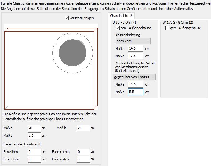

                    das brett vom BB80 so breit wie die box vom W170:
                    das ganze sieht von vorne dann so aus:
                    edit: gib doch mal die genaue maße der kiste mit dem W170S-8 an
                    Zuletzt geändert von jama; 11.12.2019, 23:55.

                      B 20 cm, H 32 cm, T 27 cm
                      Das Brett ist 20 x 16 cm. Der B80 sitzt außermittig. Das Zentrum hat 8 cm Abstand zu den Kanten.

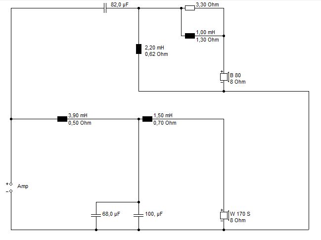

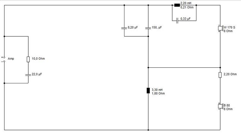

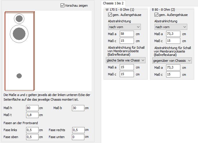

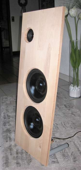

                        ja Boxsim ist einfach ein super Tool.
                        Für meine offene Schallwand hat mir Boxsim , für den FRS8-8, eine ähnliche Postion auf der 30x80cm Schallwand als optimal ermittelt und die passt auch.
                        Die Trennung hier bei knapp unter 500 Hz, der Abstand der Chassis geht klanglich voll in Ordnung.
                          mit B 30cm, H 80 cm, fuer das vorder-brett sieht die simu gan anders aus
                          tiefe 27 cm fuer den W170 S --> 39 liter
                          und eine einfache serien-weiche
