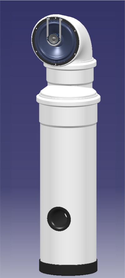

    wollte mal diesen Bauvorschlag der CT 273 aus Klang + Ton vorstellen.
    (300Euro das Boxenpaar)
    Habe das Gehäuse mit Abflussrohren aufgebaut.
    -Grundkörper DN 250mm, 1000mm lang (Länge angepasst)mit Endkappe verklebt.
    -Reduzierung RG DN 250/200
    -DN 200-90° (vorderer Rand (5mm) geglättet
    FSR5 mit 8mm Oelrohr vor dem BG20 befestigt. Höhe BG20 ca. 1000mm (Ohrhöhe am Schreibtisch)
    Gehäuse ca. 50Liter (Rohre ca. 45 Euro pro Box)
    Das ganze wird mit den Dichtungen zusammen gesteckt (kann auch zusätzlich mit Kleber gemacht werden).
    Farbliche Gestaltung nach Geschmack (bei mir Weis perleffekt).
    Denke durch das Rohrsystem, ist das Gehäuse sehr stabil (Ist ja auf Wasserdruck ausgelegt).
    Bitte Meinungen hierzu!
    Mfg gechuki

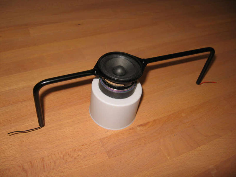

    - unbedingt die genaue Position des FRS5X einhalten (Aussermittigkeit und Abstand), das wird mit dem Rohr-U wahrscheinlich schwierig.
    Ich habe das so gelöst (6mm Messingrohr):
    - die Korböffnungen habe ich mit Zuschnitten aus Umleimer schwarz zugeklebt (Gaffa-Tape sieht nicht gut aus)
    - das hohe Gehäuse wird eine massive Stehwelle bewirken; ich würde einen IHA integrieren, d.h. unten ca. 5 Liter mit einer Holzscheibe abteilen, Dicke so, dass ein Loch reicht und das ganze gut stopfen. Berechnung a la Timmermanns

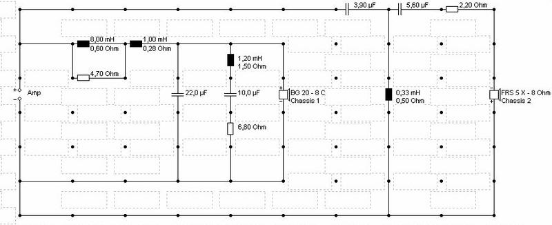

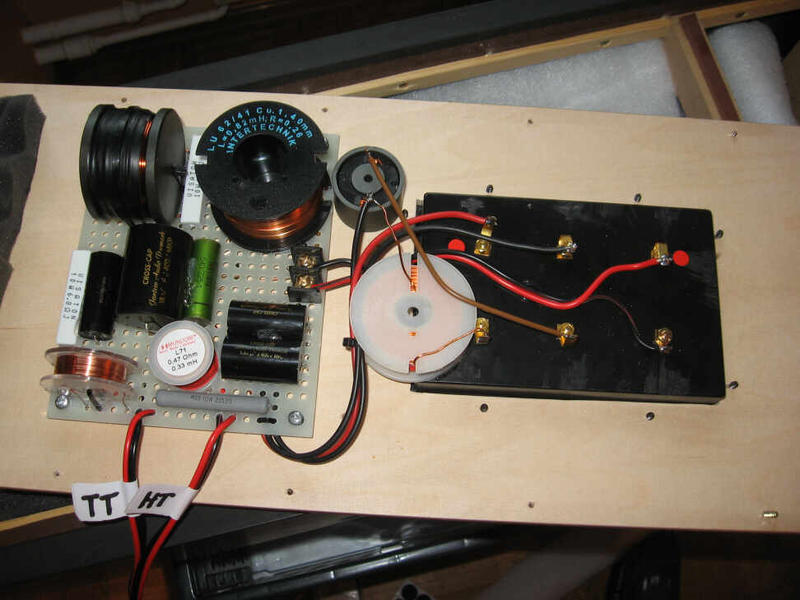

    - ich habe die Weiche verändert, um den Einbruch zwischen 2 und 3 kHz weg zu bekommen. Dabei wird der BG20 im Mittelton etwas eingebremst und höher getrennt. Mir gefällt es so besser ...
    - aber: ohne Schallwand wird weder die Originalweiche noch meine Weiche richtig passen - da ist eigentlich eine Neuentwicklung gefragt!

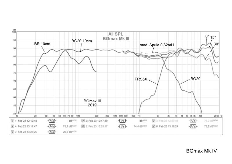

      Bei meiner Test CT 273 klingt der FRS5 im Hochton etwas spitz. Mit etwas auswickeln geht es. Aber die Abbildung leidet etwas ( rein subjektiv ).
      Ist das mit dem FRS5 ähnlich ?
        • 2453
        @boeserody: ja, das ist der entgültige Stand und ja, oberhalb von 10kHz bläst der FRS5X auf Achse ganz schön, unter 15° ist das eleganter, stört mich aber überhaupt nicht (Ü60 ).
        Hier sind Messungen auf dem Drehteller (Vorstufe der Weiche > simulierte 0,82mH sind jetzt 1mH, wobei ich das noch von außen steckbar habe 0,82 oder 1,0 oder 1,2mH):

              Der Tieftöner auf dem Foto ist aber kein BG 20 ?
