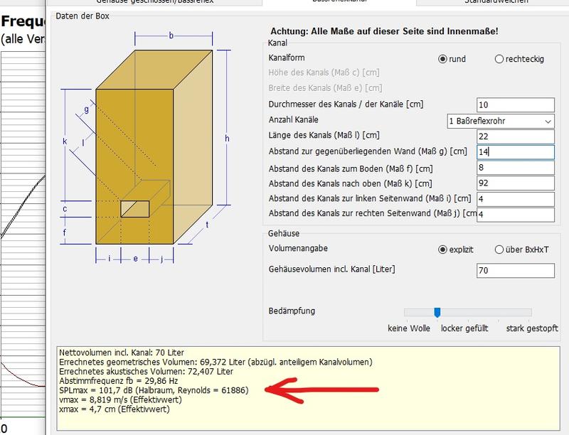

    Moin zusammen!
    Meine Frage bezieht sich auf den Maximalpegel bei zwei unterschiedlichen Durchmessern des BR und wie relevant es ist bei dem mittleren bzw. kleineren Pegel.
    Es stimmt doch, dass bei dem zunehmendem Membran Hub die Menge an verschobener Luft durch BR auch zunehmend ist!? Wie verhält sich dann die Abstimmfrequenz.
    ich füge zwei Bilder hinzu. bitte klärt mich auf.
    danke im voraus.
    Ja.
    Die Abstimmfrequenz ist im weiten Bereich unabhängig von der Amplitude.
    Bei kleinen Pegeln ist der Durchmesser des BR-Kanals tatsächlich egal für die Basswiedergabe, wenn die Abstimmfrequenz unverändert bleibt. Für reine "Leisehörboxen" kann ein kleinerer BR-Durchmesser besser sein, wenn er die Längsresonanz innerhalb des Kanals aus dem Übertragungsbereich herausschiebt.

      Moin.
      Also Bei mittlere und gehobene Lautstärke würde Großen Durchmesser mehr reserven
      zur Beatmung biten!? Ich dachte nur das beim zuwachsendem Hub verändert sich auch
      die Abstimmung.
      Dann nehme ich einfach BR 25.50 mit 14cm Länge, passt auch besser zu B100 Durchmesser.
